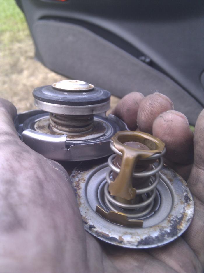

BeitragVerfasst am: 23.07.2011 20:07:23    Titel:
So, Gründe 1+2 eleminiert. Schon etwas besser,
ABER: Meine 1. Lüfterstufe (LOW) läuft nicht. Erst bei 105°C geht HIGH an...
Wo schau ich am besten nach? Was sind die üblichen Verdächtigen?
