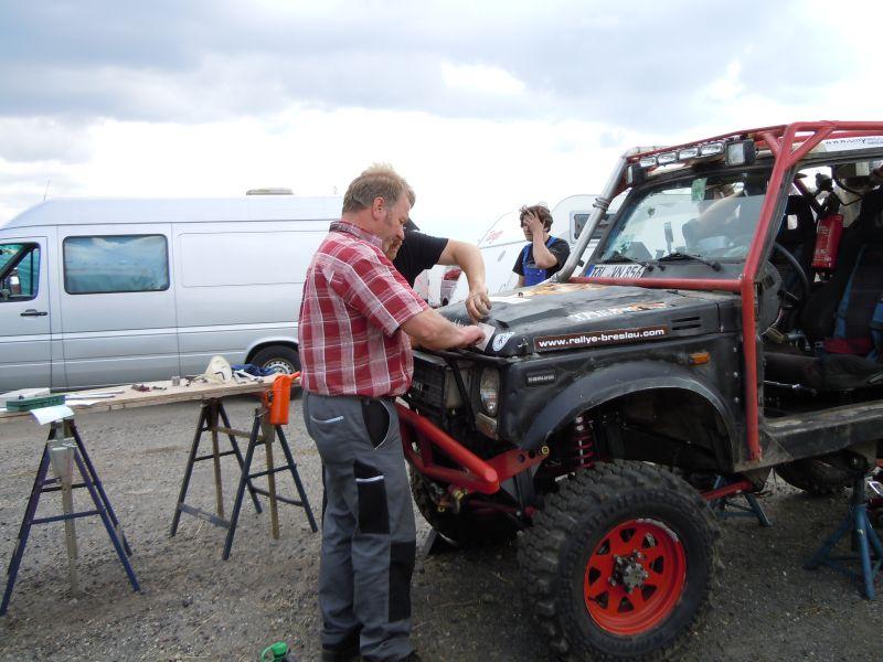

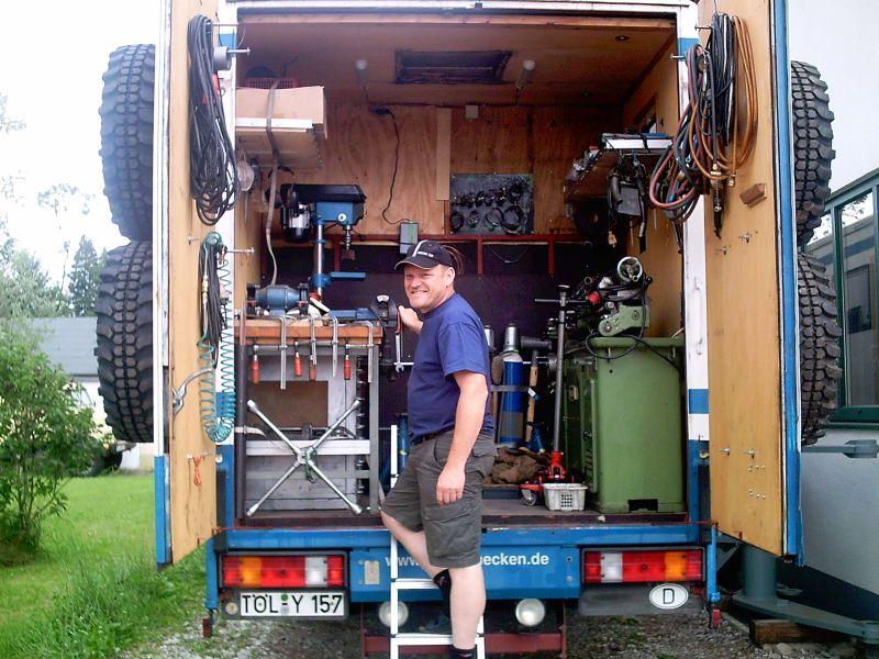

Ernst und Hans (unser Serviceteam, neben unserem Vater) verladen noch den Campingstuhl:
Die Werkstatt muss noch fertig eingeräumt werden:
Und Äbfaaht!
Martin hat die letzte Nacht durchgeschraubt und schläft im Service-Wohnmobil während der Anreise, aber auch für den Rest vom Team gab es nicht viel Schlaf, deshalb darf ich den LKW von Dresden nach Breslau lenken.

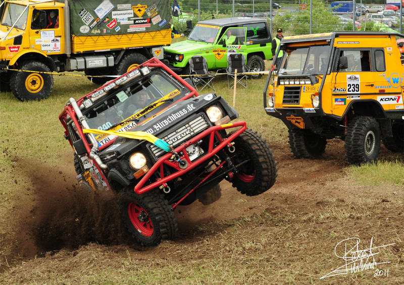

Die erste Runde geht noch gut, Team Havast versägen wir am Starthügel, und auch so geht das Auto mit dem neuen Fahrwerk echt gut.
Zu gut, ich werde übermütig - der Übergang in die zweite Runde ist von einer recht scharfen Kurve geprägt, die ich einfach zu flott nehme:
Wenigstens ein spektakulärer Auftakt in eine abenteuerliche Woche. YES
Zum Glück werden wir gleich wieder aufgestellt, wir steigen aus, machen einen kurzen Motorraum- & Unterbodencheck, hängen die Tür wieder notdürftig ein und fahren die Runde - sehr viel vorsichtiger zu Ende.

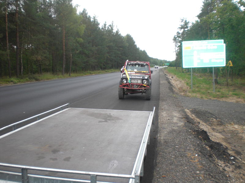

1,5 Stunden und 100 km weiter wieder ab - im Nachhinein hätten wir uns das sparen können, ohne wären wir schneller am Start gewesen und für Gerhard und Hans wär es sicher auch stressfreier gewesen.
Egal. Wir fahren das letzte Stück zum Start, stehen nur kurz an, da einfach nach eintreffender Reihenfolge gestartet wird und los gehts - mit ordentlich Gas, soll ja vorangehen.

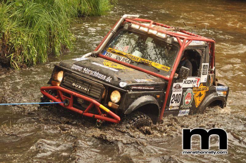

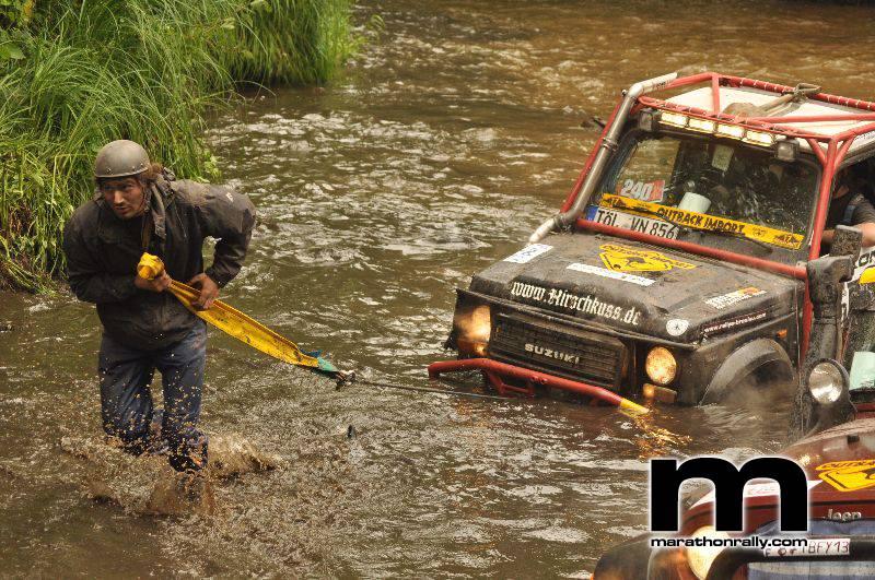

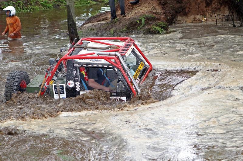

Weiter gehts, und wir kommen an die erste Zaganer Wasserdurchfahrt, direkt an der Straße gelegen - Chris fährt noch vor uns durch und ist weg.
Martin erkundet das Loch:
Zwei Autos stehen noch vor uns in der Schlange und fahren rein, bleiben aber stecken - Martin hat eine Spur gesucht und weist mich an - leider ist die Durchfahrt ziemlich schlammig und wir bleiben stecken.
Also Windenseil raus
Der Orga-Berge-8x8 steht da und zieht die Autos reihenweise aus dem Schlamm - die Jungs wollen uns am Windenseil ziehen, aber das tun wir unserer Winde nicht an, wenn die Motoren zerstören wollen, würde es spaßigere Wege geben. An einen Baum hängen lassen wollen sie uns nicht "dauert doch viel zu lange" - wir warten kurz, bis man mit der Bergung eines anderen Teams beschäftigt ist, zack an den Baum und draußen sind wir. rotfl
Wie üblich kommt ja ein paar hundert Meter weiter die zweite Wasserdurchfahrt - da diese offenbar ziemlich tief ist und die Alternativroute rechts von ein paar Franzosen blockiert wird, machen wir es wieder wie letztes Jahr - Martin zieht das Windenseil durch bis ans andere Ufer und wir winchen einfach durch, basta.

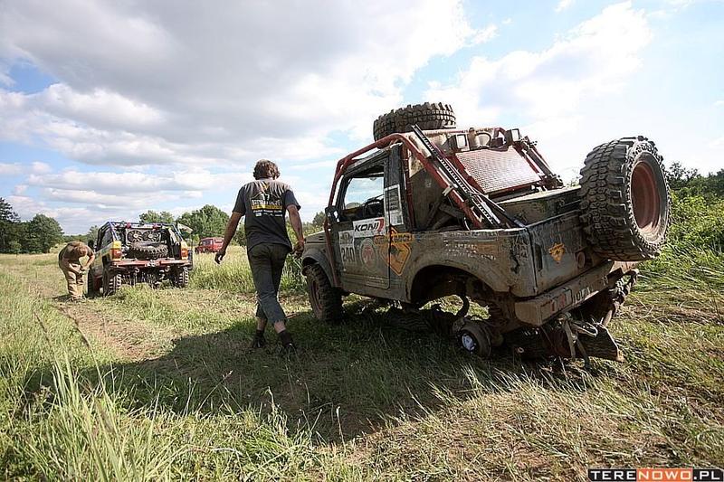

Ich bleibe am Sandhang kurz stehen, damit man uns aufschreibt, als ich wieder anfahren will, kracht und scheppert es fürchterlich aus dem Antriebsstrang, das Auto ruckt nur, fährt aber nicht los.

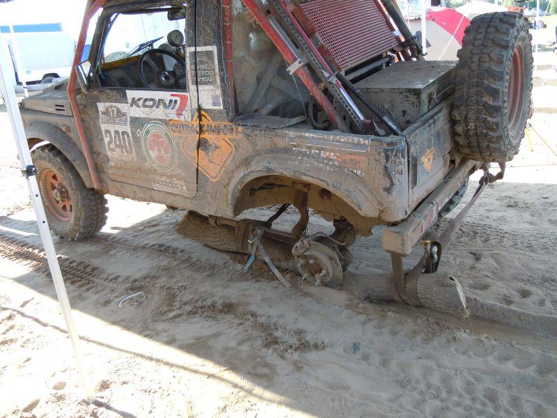

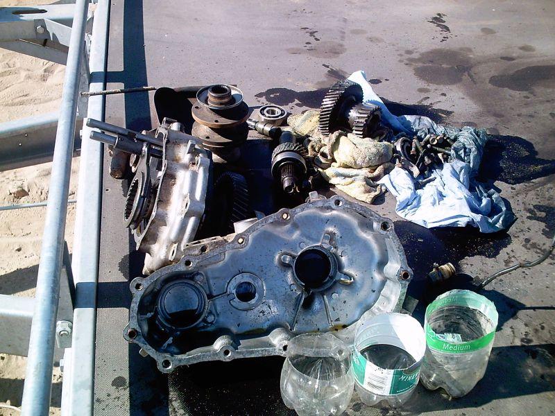

Wir untersuchen das Problem via optischer Analyse - alles klar, die Kardanwelle am Verteilergetriebe-Eingang dreht, die Kardanwellen am Abgang rucken nur kurz - Kraftübertragung im VTG klappt nicht mehr, egal ob Untersetzung oder nicht.
Offenbar ist da drin was zu Bruch gegangen - ausgerechnet im VTG, bei diesem habe ich am allerwenigsten am gesamten Antriebsstrang mit einem Schaden gerechnet.

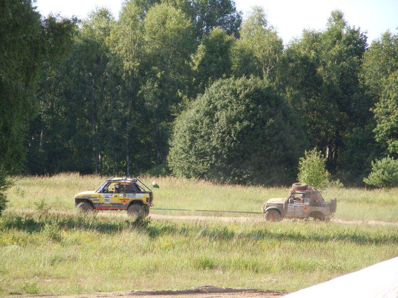

So können wir aber nicht mehr fahren, die logische Folge wäre Abbruch und Bergung durch Orga.
Laut GPS und Roadbook geht die Etappe allerdings nur noch 5 km - wir beschließen, auf einen uns freundlich gesinnten LKW-Fahrer zu warten, der uns durch das kommende Tiefsandfeld schleppt und bis mit ins Camp mitnimmt, schließlich ist ja Teilnehmerhilfe erlaubt und wir könnten so die Etappe noch in Wertung beenden.
Zum Schlepp bauen wir sicherheitshalber die hintere Kardanwelle aus, nicht dass das VTG noch vollständig blockiert, vorne öffnen wir die Freilaufnaben.

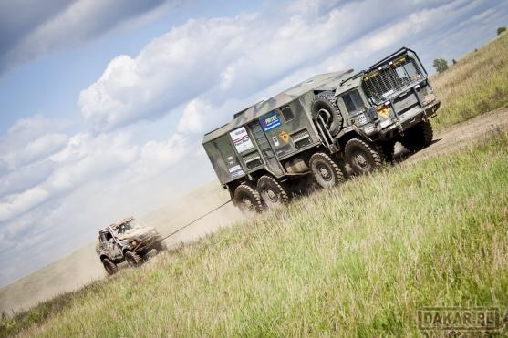

Wir müssen nichtmal lange warten, da kommt auch schon Hoffnung: Hugo Vogelsang mit seinem Kat 8x8, auf meine Frage hin erklärt er sich zum Schleppen bereit, wir haben schon Bergegurt und so weiter vorbereitet, los gehts.
In 9m Abstand hinter dem größten Teilnehmerfahrzeug, durch dichten Staub und Sand - das erfordert Konzentration und höchste Vorsicht beim geschleppt werden - aber hei, wir rollen wieder Richtung Ziel, rechnen uns sogar Chancen aus, dass wir doch noch eine brauchbare Zeit zustande bekommen werden - für etwa einen Kilometer. Dann wird das uns beim Fahren ständig begleitende Quietschen (welches wir für Vibrationsquietschen eines Karosserieblechs am Rahmen hielten) lauter und lauter, um dann plötzlich aufzuhören. Ich dachte, die Bremse hätte gequietscht und bin froh, dass es aufgehört hat, aber nun fühlt sich das Geschlepptwerden auf einmal ziemlich seltsam an - als ob ein Rad blockiert hätte und ja, so ist es. Hinten links ist das Rad fest, während vorne weiter kräftig Hugos Kat anzieht. Direkt hinter dem Panzermotor ist wohl unsere Robus-Hupe zu leise, und dementsprechend schleppt Hugo fröhlich weiter und weiter, bis wenige 100 Meter weiter der Bergegurt reißt, die Belastung war doch etwas hoch. Wir stehen, Hugo merkt erst ein ganzes Stück weiter vorne, dass er was verloren hat und hält an - ich winke ihm ab, das ganze wäre wohl ein größerer Schaden, wir wollen ihm nicht noch mehr Zeit stehlen.

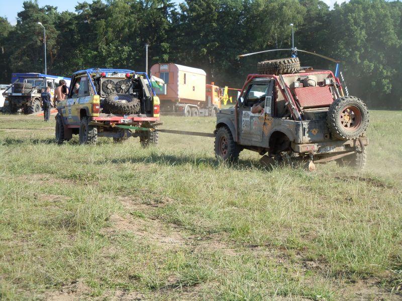

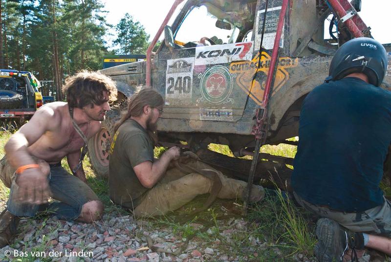

Allein auf weiter Flur wird der Schaden begutachtet - Bremse festgegangen? Wir nehmen das Rad ab, Bremse runter, Steckachse gezogen - so ist es nicht, das Radlager hat sich gefressen. Na klasse, damit ist das Auto nicht mal mehr rollfähig. Wir überlegen, was wir tun können, sinnieren schon, ob wir nicht doch aufgeben müssen - in der Zwischenzeit kommen aber doch einige andere Teilnehmer direkt auf unserem kleinen Nebenweg vorbei (bei einem Kompasskurs kann sich das Feld durchaus auch ein wenig verteilen) und wir haben doch wieder Hoffnung, dass uns vielleicht einer die nunmehr noch 4 km schleppt.
Rollfähig machen wird aber nichts - Ich entsinne mich einer Aufgabe in der Virtuellen Trophy, bei der man eine Radaufhängung durch eine lustige Sonderkonstruktion behelfsmäßig ersetzen sollte, damals habe ich das (für 10m Distanz) mit einem untergebundenen Baumstamm als Gleitkufe gelöst: http://www.youtube.com/watch?v=eQKqmFm7PBQ
Alles klar, so muss das auch jetzt gehen, für einen Schlepp. Wir suchen nach einem geeigneten Stück Holz und geraten dabei in ein nahegelegenes Wäldchen. In diesem stolpern wir über abgebrochene gusseiserne Kreuze und verfallene Gräber - den verwitterten Inschriften nach ist dies wohl ein deutscher Soldatenfriedhof. Schon interessant, wo man im Normalfall ohne es zu wissen vorbeibrettert.
Aber zurück zum Thema - günstigerweise liegt eine gut ø20cm Eiche herum. Die bearbeiten wir mit unserem Bordwerkzeug so, dass sie als Gleitkufe taugt, tragen sie aus dem Wald und schnallen sie mit Ratschen- und Bergegurten und sonstigem Geraffel unter den Längslenker des defekten Radlagers.
Wir sind gerade fertig mit Anschnallen, da kommen Jörg und Peter vorbei, fragen interessiert, was wir denn da lustiges basteln.
Die kommen uns gerade recht, wir fragen sie gleich mal, ob sie nicht Lust auf eine kleine Schleppaktion haben - und die haben sie - mit den letzten Gurtresten angehängt und los geht der Gleitkufenschlepp.
Martin joggt die ganze Zeit nebenher und überwacht den Zustand der Gleitkufe. Wir versuchen, die Kufe möglichst auf Wiese oder Weichsand laufen zu lassen, aber es klappt nicht immer - und nach 1 km is es soweit, der Ratschengurt, der die Kufe festschnallt, beginnt auf dem Boden zu reiben. Martin stoppt Jörg und wir verbessern das Design der Gleitkufe nochmals - Kerbe reinhacken, damit der Gurt nicht verrutscht und bessere Position, zwischen Längslenker und Bremsscheibe eingekeilt, zusätzlich das Auto mit dem Gurt in die Federn gezogen, so dass die Feder den Gurt spannt.
Sollte halten.
Jörg und Peter helfen eifrig mit, ohne auf eigenen Zeitverlust zu achten - lief bei ihnen nicht so gut, da wärs eh schon egal, hören wir.
Und sodann geht es weiter, die letzten 3 Kilometer ins Ziel, mit rund 10 km/h - aber wir kommen an, rollen auch noch durchs Ziel. Hurra, und was für ein Triumphzug durchs Camp!

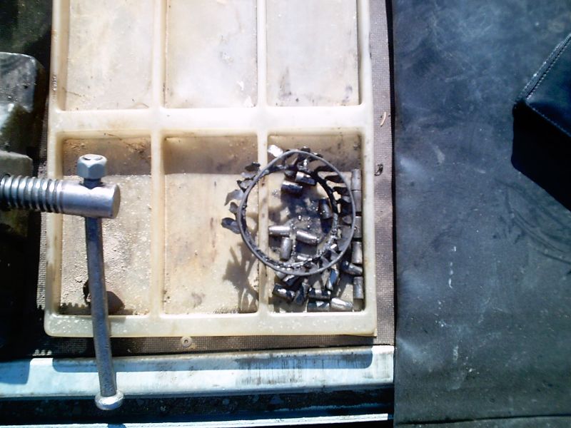

VTG raus, Radlager zerlegen - wir stellen fest, dass das innere Radlager aufgrund Mangelschmierung eingegangen ist.
Die Montagefettmenge reichte nicht und Nachschmieren hat immer nur das Äußere erreicht. Wir können aber vor Ort noch Schmiernippel nachrüsten. Problematisch ist aber, dass wir entgegen meiner Annahme leider keine Reserveradlager eingepackt haben. Wo bekommen wir jetzt auf die Schnelle neue Kegelrollenrollenlager 32012 her, mitten in Polen? Wir fragen uns rum und bekommen von Gary den Tip, nach Recz selbst zu fahren - dort ist eine Autowerkstatt nach ländlichem Maßstab. Der Inhaber hat selbst keine da (wäre ja auch ein Wunder), verspricht aber, bis zm nächsten Tag um 12 Uhr welche zu besorgen. Ob das klappt?
Im Camp frage ich noch alle mögliche Leute, die möglicherweise so ein Lager haben könnten, ohne Erfolg. Bis morgen also vertagt.
Nächste Baustelle: Verteilergetriebe. Einfach raus, neues rein ist nicht, wir haben zwar zwei auf Reserve dabei, aber die sind mit Serienübersetzung und in unbekanntem Zustand, gebraucht, zweifelhaft.
Das alte, defekte zerlege ich zunächst, Ursachenforschung und vielleicht ist die Übersetzung ja doch noch zu gebrauchen - leider nein:
Wir verbringen die Nacht damit, das andere Radlager (hinten rechts) zu prüfen, alles zu zerlegen, zu reinigen und für den Einbau der neuen Lager bereit zu machen und aus den alten Verteilergetrieben ein intaktes und einwandfreies zusammenzupuzzeln, Entlüftungsanschlüsse setzen usw.. Um drei Uhr machen wir Feierabend, und wir hoffen auf neue Radlager.
BeitragVerfasst am: 25.07.2011 17:05:27    Titel:
Übler Schaden Obskur
Aber ne saugeile Hilfe untereinander YES YES YES
Habt Ihr rausbekommen, wieso das VTG ausgerechnet dort die Grätsche gemacht hat? Unsicher
War das noch original Suzuki? Unsicher
Matthias
Verdienter Held der Arbeit
Wohnort: Bruckmühl
...und hat diesen Thread vor 5474 Tagen gestartet!
2. Ovlov
3. Dnepr MT11
4. Honda Transalp
5. Â½ Y60
6. Â¼ DiscoIV8
BeitragVerfasst am: 25.07.2011 17:18:37    Titel:
Ermüdungsbruch, würde ich sagen - das etwas höhere abverlangte Drehmoment beim Anfahren im Tiefsand hat ihm wohl den Rest gegeben, war aber keine abnormale Belastung.
Quasi original, umgeschweißtes Zahnrad, um kürzere Untersetzung zu realisieren - an sich gilt das VTG ja als relativ robust. Hat ja auch bei uns zwei Rallyes mit stärkerem Motor überlebt, war davor schon gebraucht und wurde dann ja noch umgeschweißt, da kann das schon mal passieren. Ja
