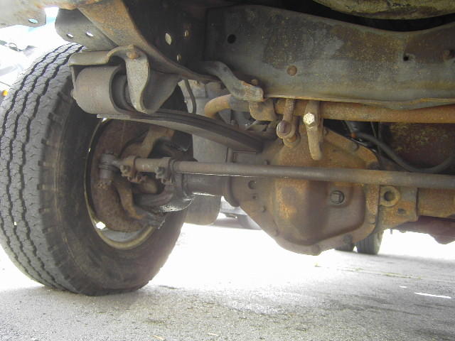

BeitragVerfasst am: 28.08.2011 16:56:16    Titel:
also vorne hab ich 10 hinten 14 Schrauben---das heißt also Dana 60 vorne und hinten Chevy 14 Bolt
BeitragVerfasst am: 28.08.2011 17:32:11    Titel:

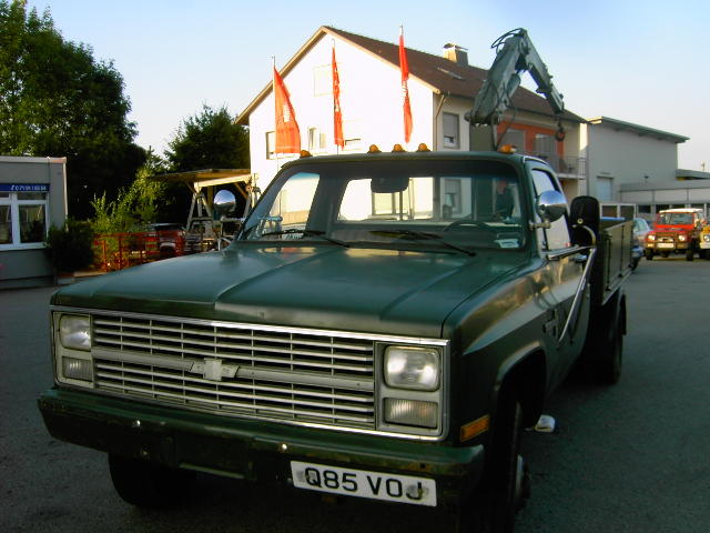

Du könntest einfach ein paar Bilder einstellen.
US23
Wohnort: Spiegelberg
...und hat diesen Thread vor 5362 Tagen gestartet!
1. CHEVY K30 PICK UP KIPPER - Dodge Challenger - 29 Ford Roadster - 69 Jeep Kaiser Wagoneer
BeitragVerfasst am: 28.08.2011 20:06:46    Titel:
jup - mach ich
Jeepthing
1. Chevrolet K30 BJ 84
2. Nissan Patrol GR 2,8TD und nun noch einen Suzuki LJ80
BeitragVerfasst am: 28.08.2011 21:36:58    Titel:
Code:
Jop wollt ich auch grag sagen.
Bin echt neugierig auf das Gerät. Ja
