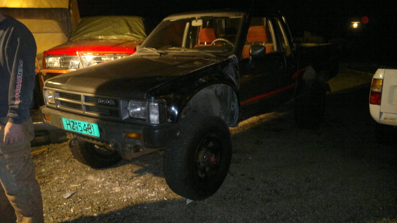

Ich konnte es dann doch irgendwie nicht mit mir selbst vereinbahren meinen 4Runner als Baufahrzeug zu mißbrauchen.

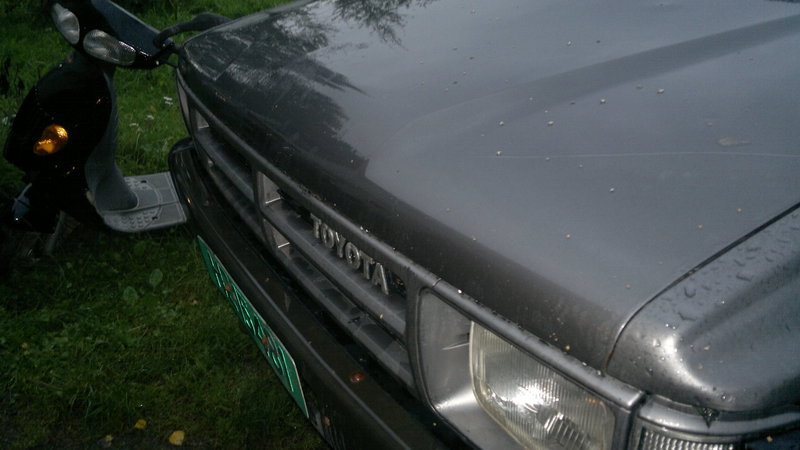

Also Ersatz:
Hilux MkII DLX(Standard,nackisch Smile ), BJ88, Erstzulassung 89,ein Vorbesitzer, Kabine rostfrei,Türen und Haube rostfrei, Kotflügel shit, Ladefläche shit aber machbar, 2L Motor mit Aluminiumventildeckel,75PS ? Dieselpumpe ohne Vorwährmung
Farbe irgendwie graumetall mit rot/grauem Zierstreifen
Celica Fahrersitz Respekt
Gesamteindruck:shot Smile plus 1Mio Hundehaare Love it
Technik:

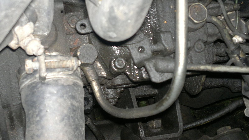

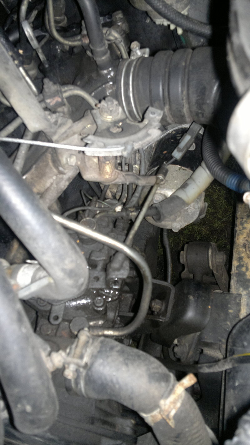

-Leckage Dieselpumpe
-Leckage Diff hinten(am Hals)
-kein Bremslicht
Der Rest ist ok, nicht mal die Knuckels lecken.

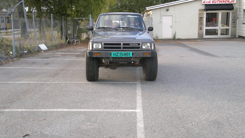

BeitragVerfasst am: 01.10.2011 00:59:39    Titel: Ausgangspunkt

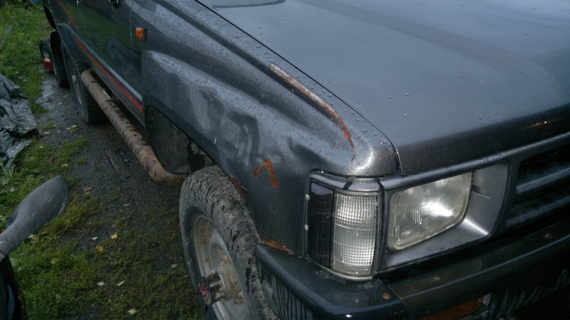

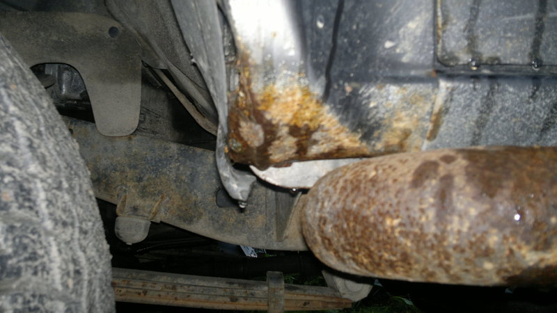

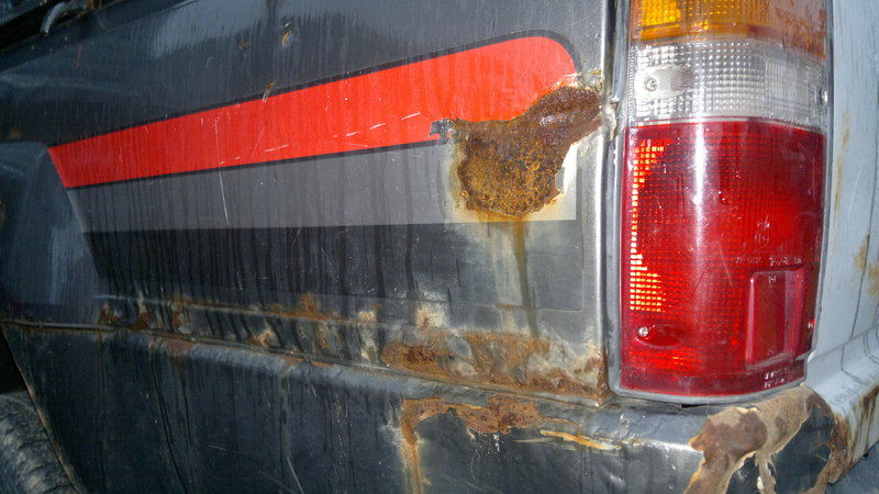

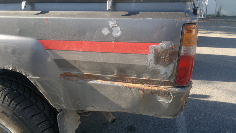

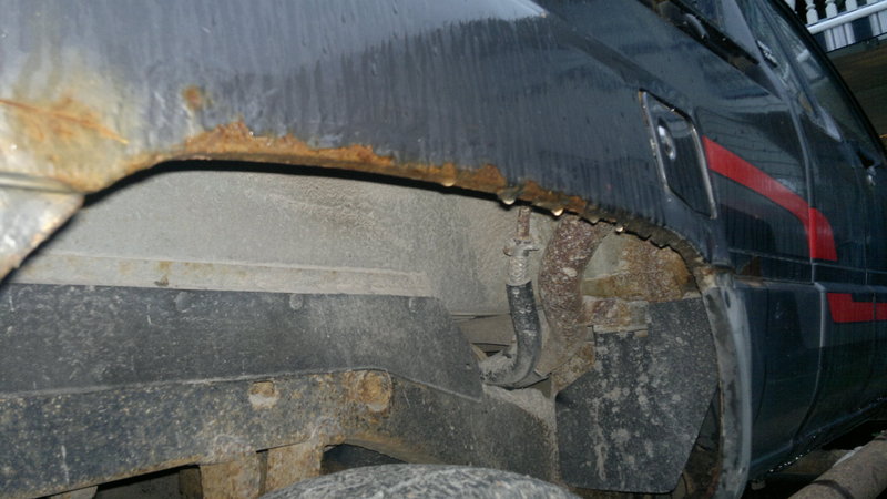

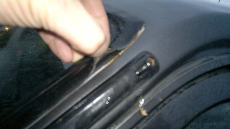

Damit ihr mal ne Idee bekommt was "hier" als "guter Zustand" durchgeht.

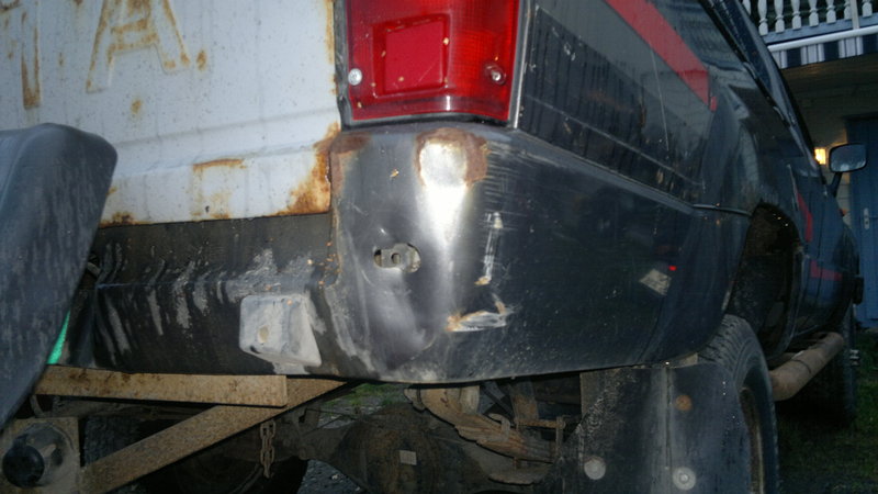

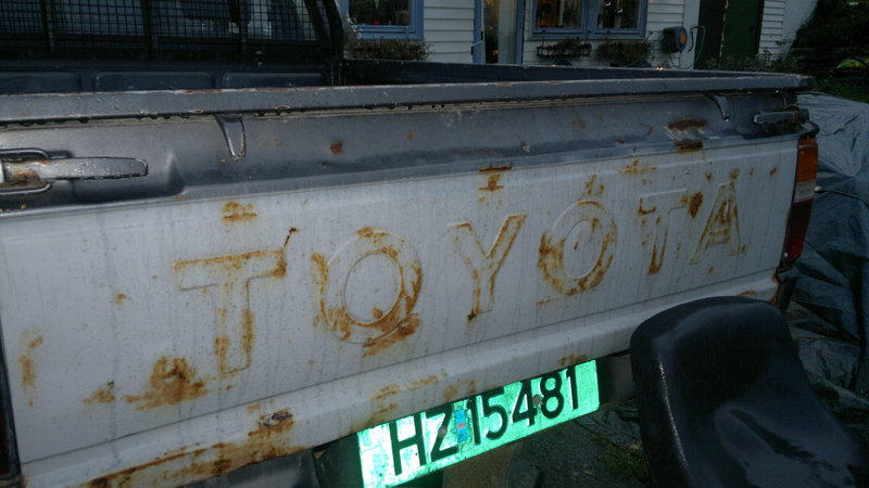

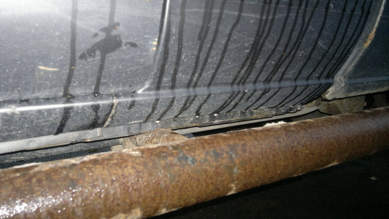

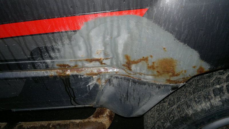

Ladefläche, beulig,rostig aber keine Durchrostung.
Innen eigentlich ok, minus den Fahrersitz und die 5kg Hundehaare, ich hatte alles draussen, auch das Armaturenbrett und was da so drunter ist. Alles x fach gereinigt.

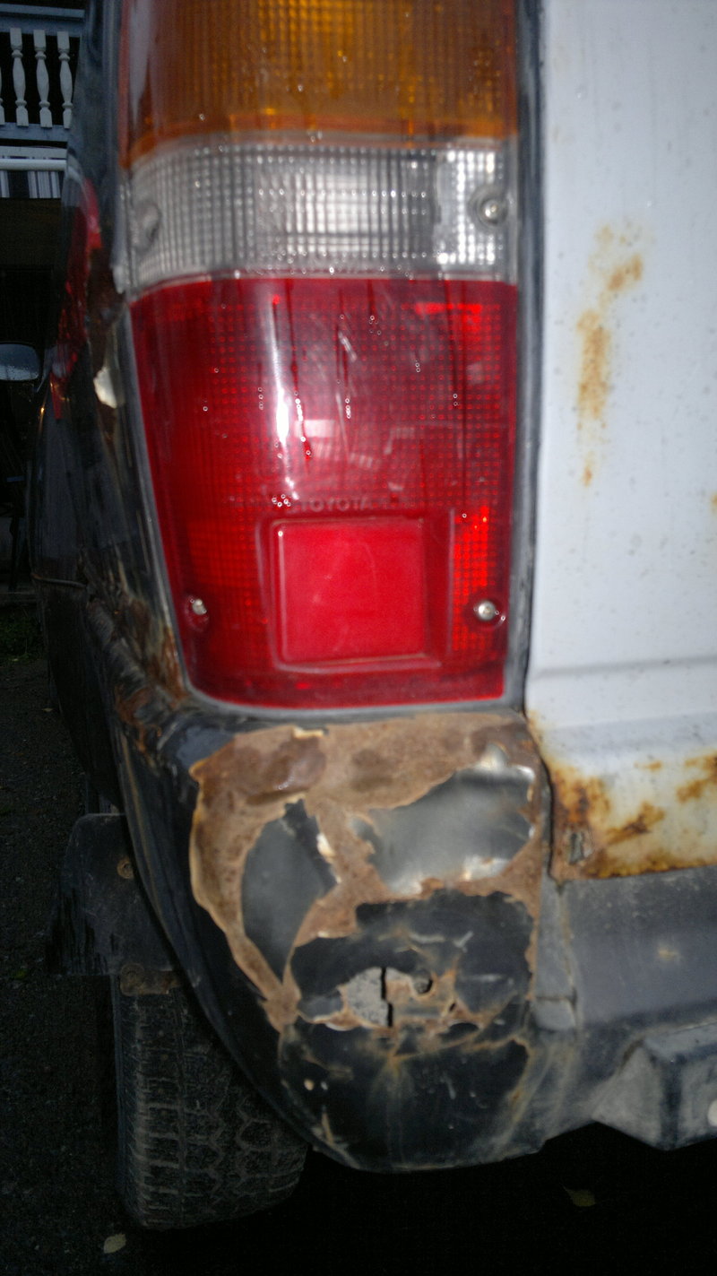

Der übliche Cobra-Nachbau Smile in Klempnerausführung

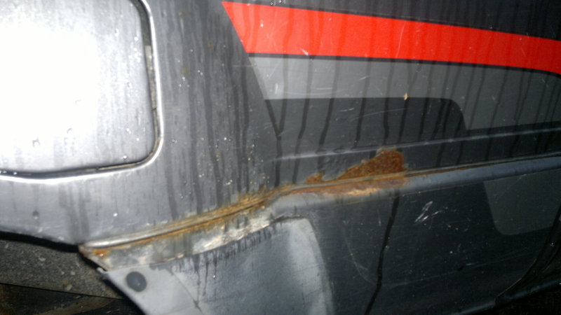

Eine "brauchbare Hecktüre"

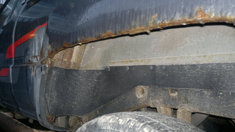

Noch mehr braunes Gold, Fahrerseite

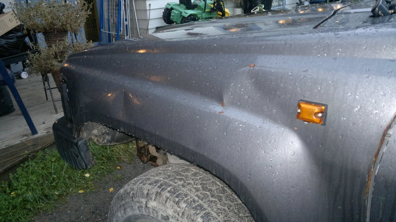

Mal was Positives,kein Rost am Scheibenrahmen und der Motorhaube, Türen sind auch rostfrei, Fahrertür ist allerdings krum wie ein Flitzebogen

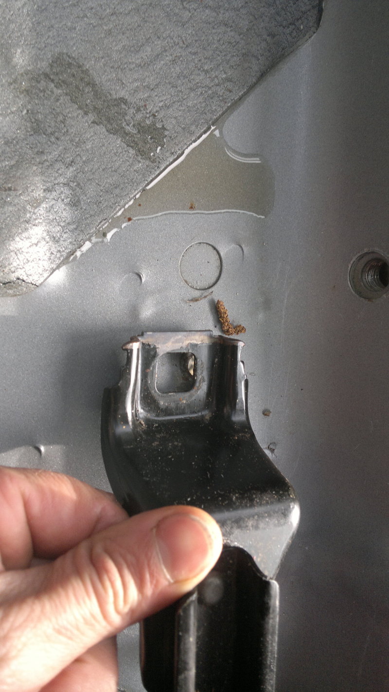

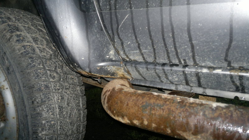

Ein Reparaturversuch des Vorbesitzers mit dem Ergebnis das die Federn weg sind Nee, oder?
Räder waren 225R16, original wäre es noch schlimmer(205R16)
75 Dieselpferde soll dieser 2L haben,obwohl die Beulen in der Ölwanne wohl die Ölkapazität um 90% verringern, der Auspuff im vorderen Teil 2 "Reparaturmanschetten"(welche nicht funktionierten) hat.

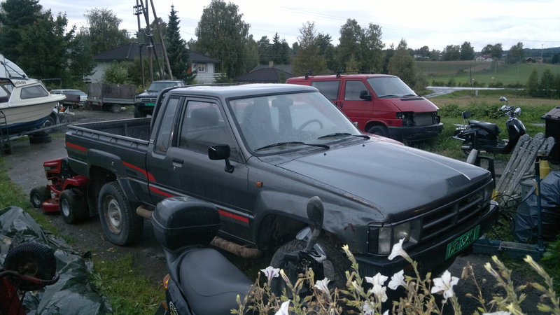

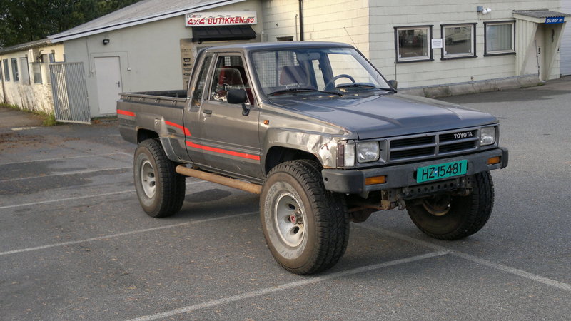

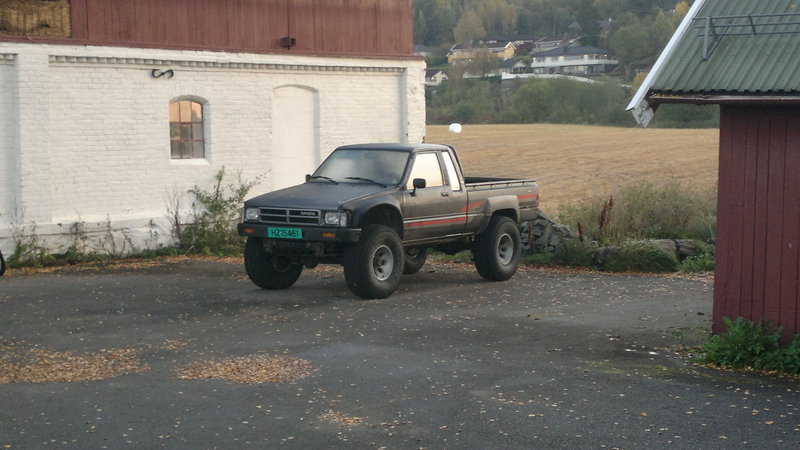

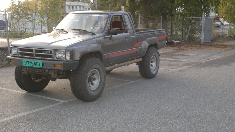

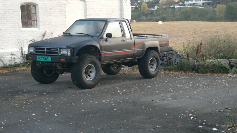

Gesamtansicht

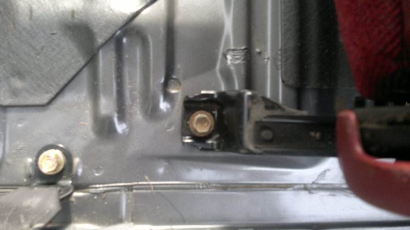

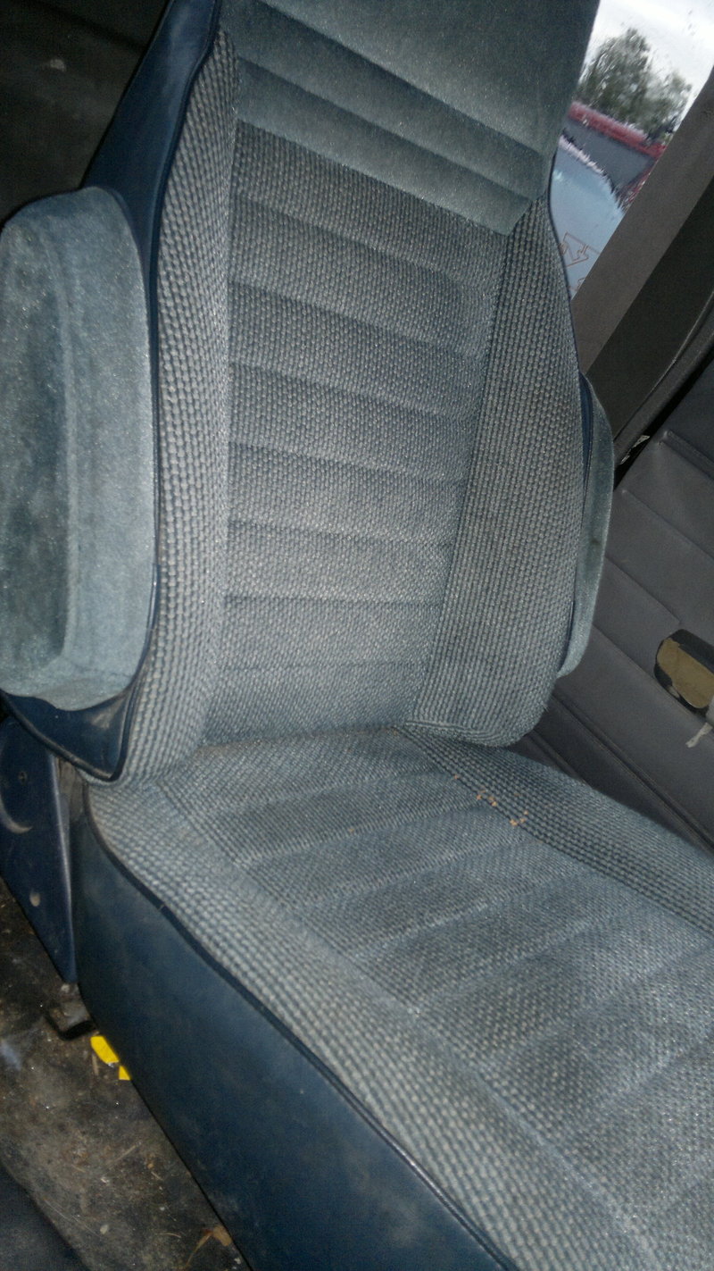

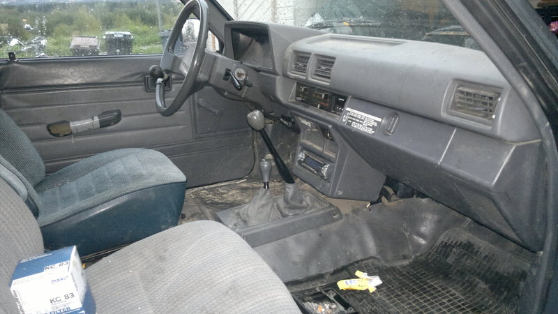

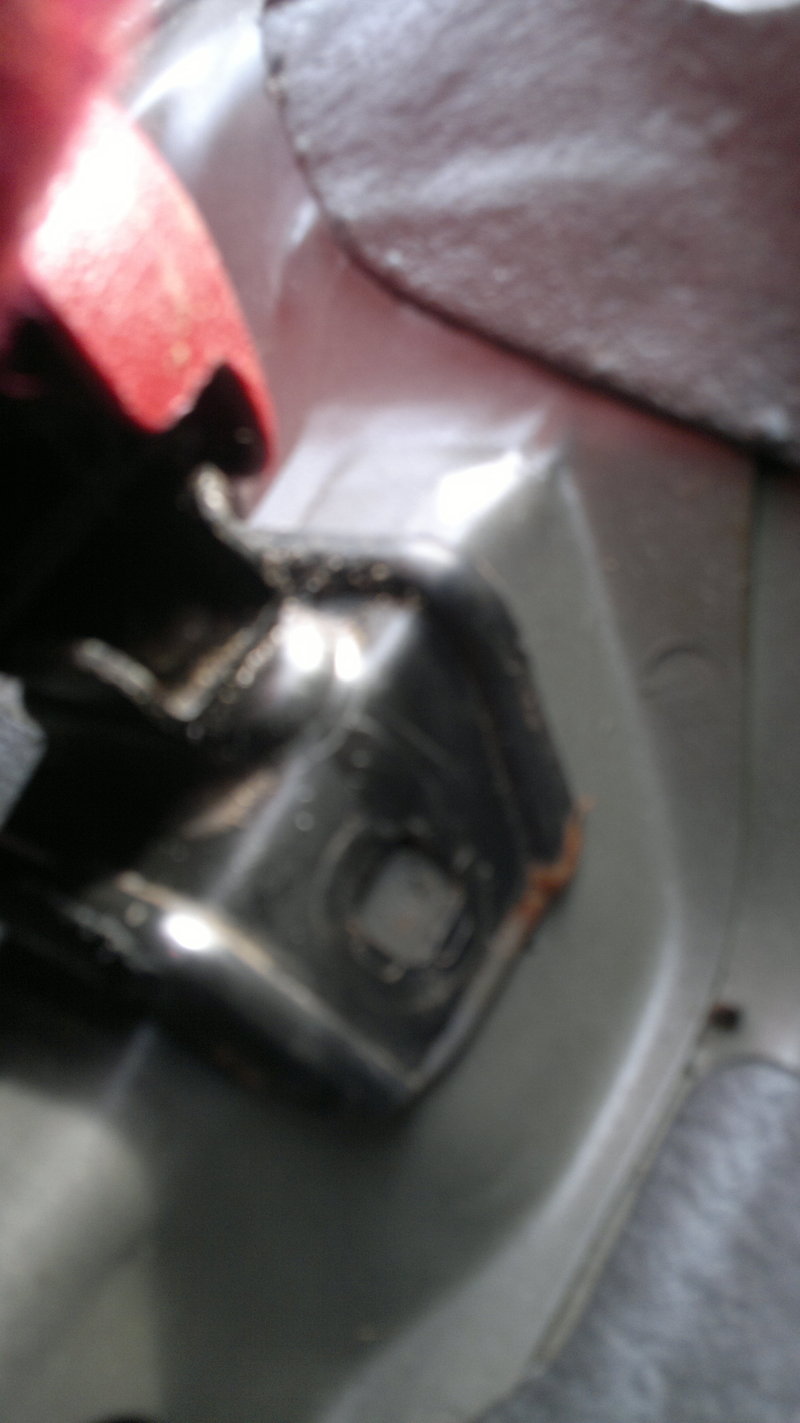

Wenn man 4Runner(90-95) Sitze reinbaut, muss man hier etwas "anpassen". Die Farbe ist egal, die Sitze hatte ich da.
Das konnte so nicht bleiben
Aus verschiedenen Gründen Smile

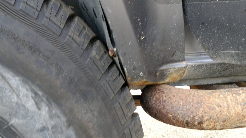

Unter Anderem deswegen:

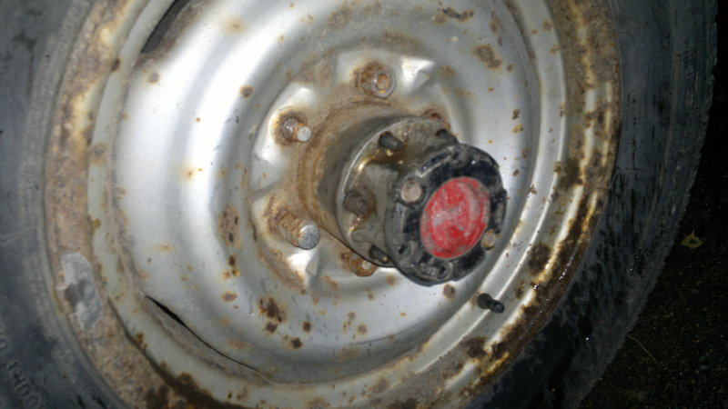

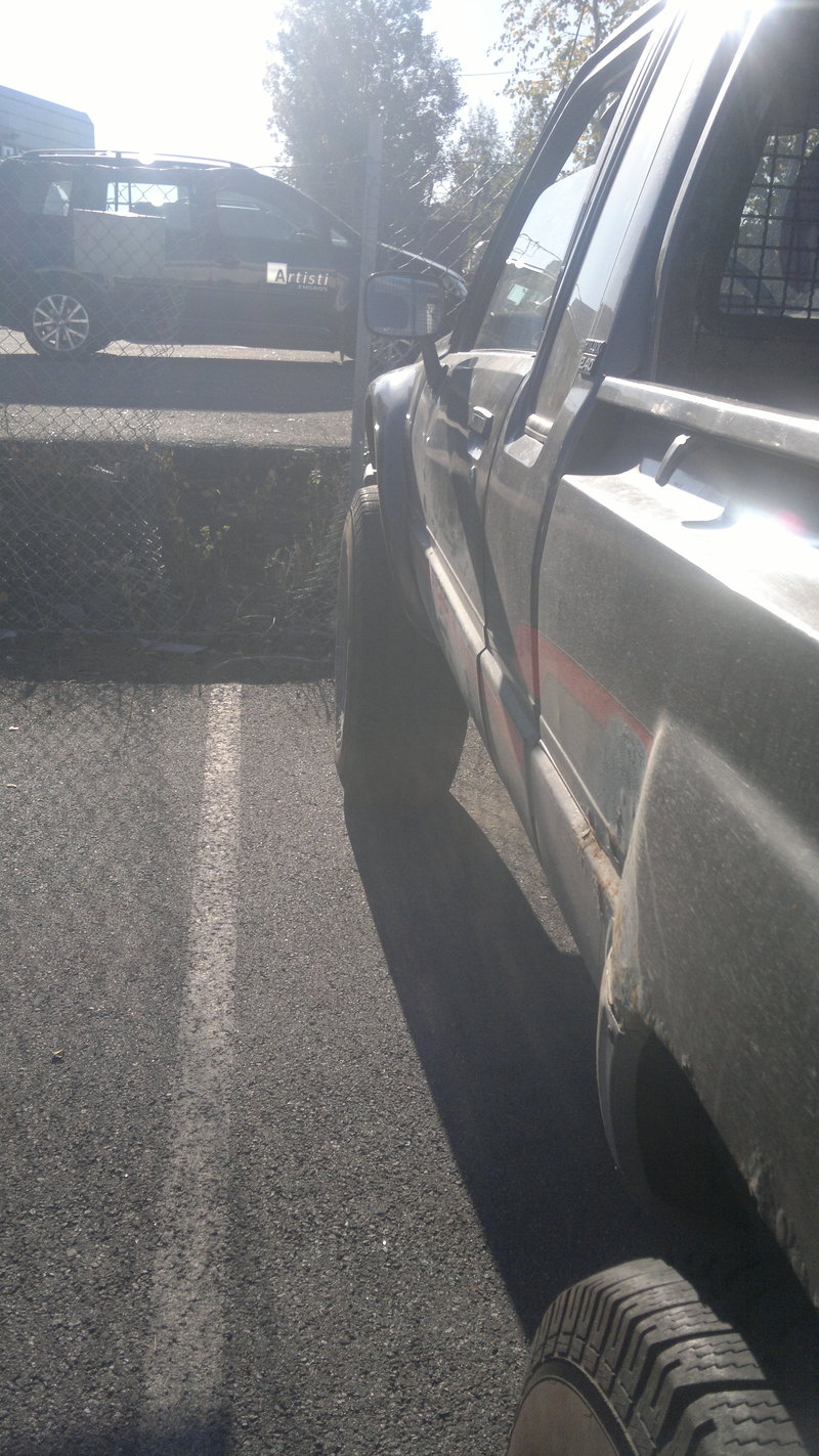

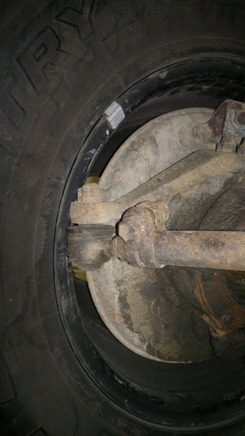

meine "alten" 33" auf 15x10 sind nicht kompatibel mit den Lenkarmen
Es braucht 5mm Distanzscheiben, dann sind aber die Radbolzen zu kurz und wechseln lohnt in dem Stadium nicht. Würde aber dann so aussehen:

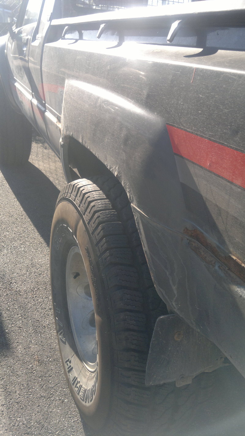

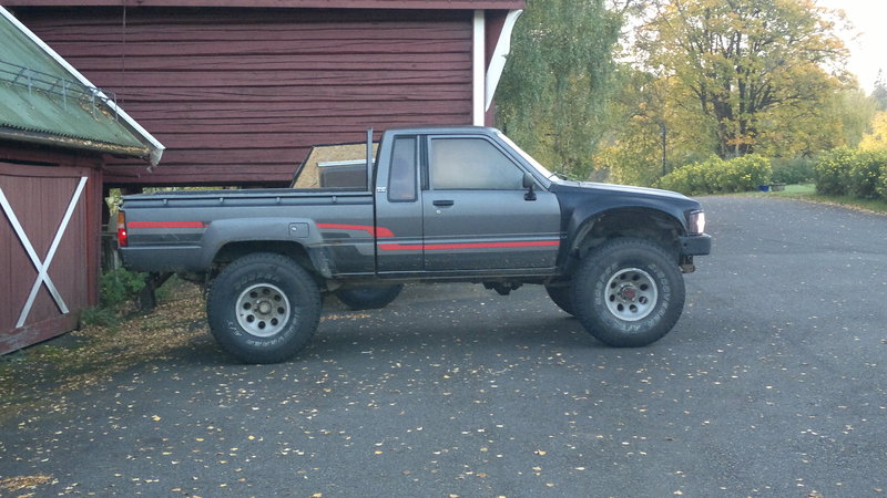

Mit 35" auf 8,5x15 RH sieht das dann so aus:

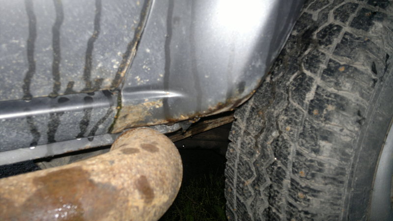

Allerdings dann das "übliche" Problem:
Also dann das hier:

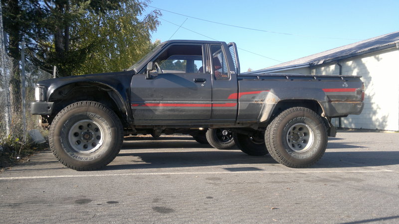

Erst mal diese Variante bevorzugt: 265/70-16
Sah dann 24h später so aus:
Noch mal 24später dann so:

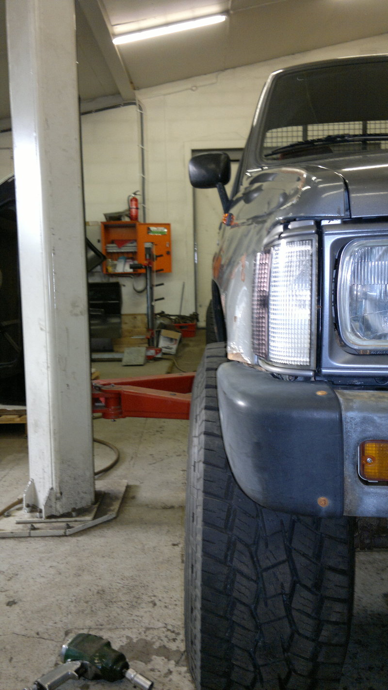

Langsam kommts zusammen

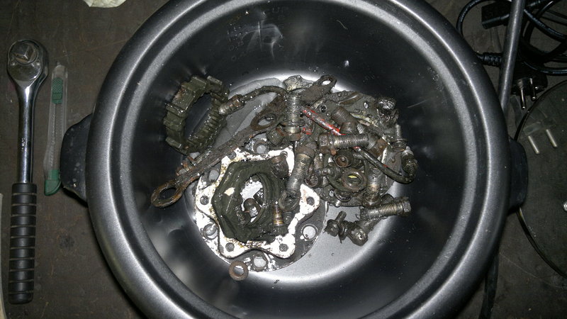

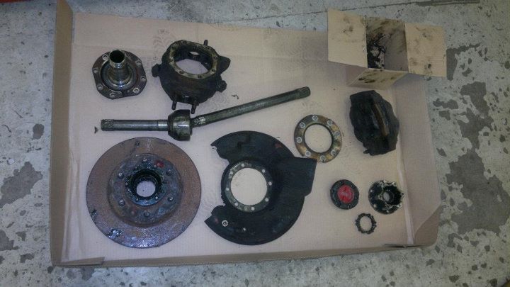

Parallel habe ich schon an der Vorderachse gearbeitet, Hubs arbeiten jetzt und die Bremse ist auch demnächst "vergrößert", mit originalen Teilen von anderen Toy´s Smile
Mein alter Reiskocher hat mir wiedermal ne Menge Arbeit und Geld gespart Ja

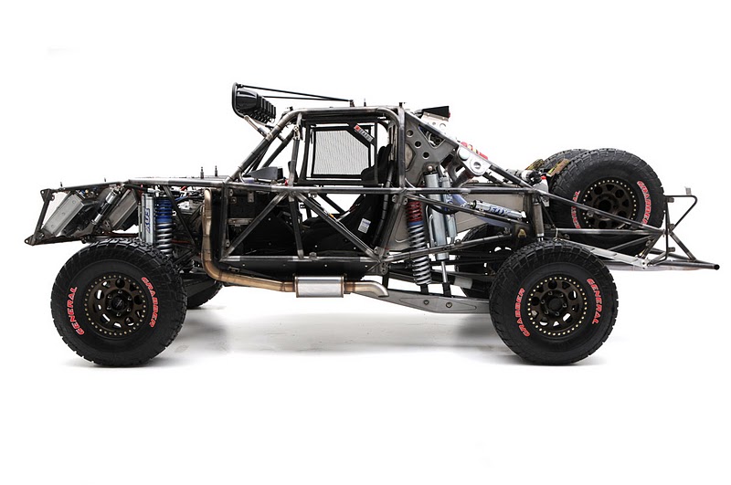

was hälst Du denn von einem flat back, dann mußt Du Dich nicht mit der alten Wanne rumärgern und umgehst den Gererationenkonflikt der Kotflügel auch gleich...

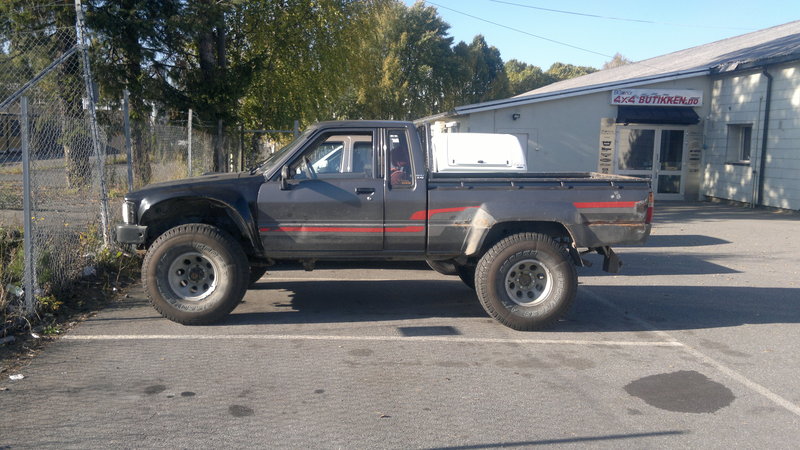

265er
Zuerst hatte ich 265/75-16(meine nach Deutschland fahr Winterreifen) auf original Toyota 16" Stahlfelge ausprobiert. Schleift an der Blattfeder vorn.Tachoabweichung:0. Smile 265/70-16 (Erbstücke, 6jahre alt) kein Schleifen. Tachoabweichung:zeigt 2km/h zuviel Smile
Mit 35er zeigt er 7km/h zu wenig. Und ja, 75 Diesel PS sind nicht der Hammer. Es fühlt sich aber entschieden besser an als die 115 Benzin PS.

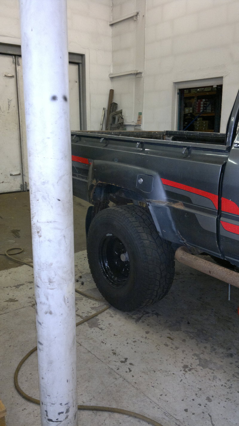

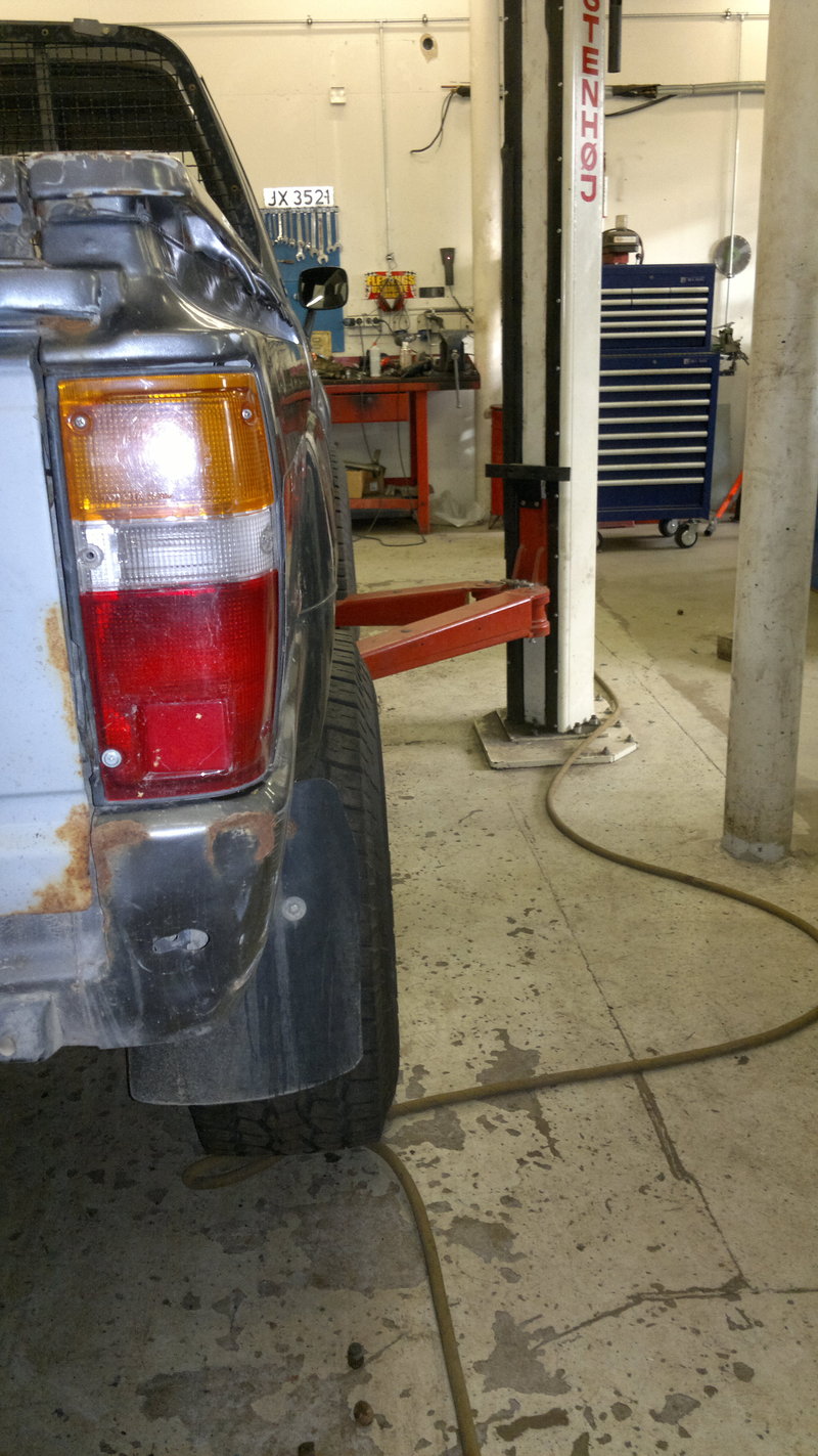

Die Logik hinter den Plastekotflügeln ist einfach.
1.Neue gibts nicht bei Toyota, wär eh zu teuer
2.Gebrauchte sind grade aus
3.Neue Gebrauchte aus Cali nicht vor April
4.Neue Nachgefertigte, kosten 56$ mehr Transport als Kauf YES weil ich ja nicht warten will
Die Logik hinter der Bremse bedarf wohl keiner Erklärung, ausser das ich die Teile eh rumliegen hab und sie passen.
Kotflügel und Ladefläche werden originalfarbe lackiert, Hoelhat mir das Benutzen eines Farbrollers untersagt. Smile

klar wirst Du mit so einem Ding wie oben im Bild angehalten...aber ein flat wie in Australien, mit Ladebordwänden, vielleicht sogar als Kipper...kannst Du da nicht einfach einen alten Anhänger schlachten und die Ladefläache auf einen Zwischenrahmen auf den Lux setzen und gut ist? Stell ich mir relativ schnell gemacht vor und praktischer für den Bau ist es auch...
Gruß Sönke
Soenke
Wohnort: Mecklenburg
1. Puch G 290 TD W461, Schweizer Militär Puch W460, Holder AM 2 und Unimog 406 Cabrio Agrar mit Rahmenwinde und MM EDU TA Anhänger
BeitragVerfasst am: 04.10.2011 12:52:57    Titel:

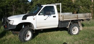

so etwa
hatte ich für unseren auch schon im Auge, bis plötzlich eine orginale Wanne auftauchte Grins
Gruß Sönke

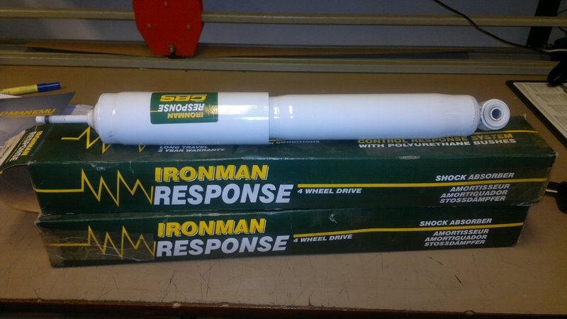

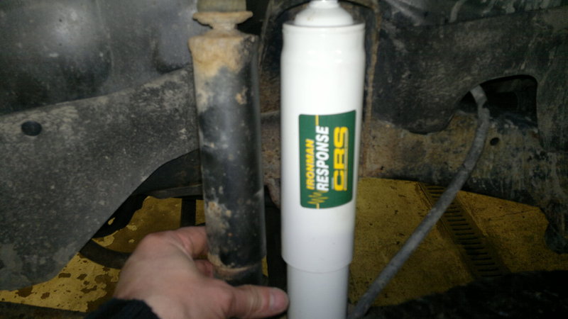

BeitragVerfasst am: 11.10.2011 23:39:07    Titel: Wenig

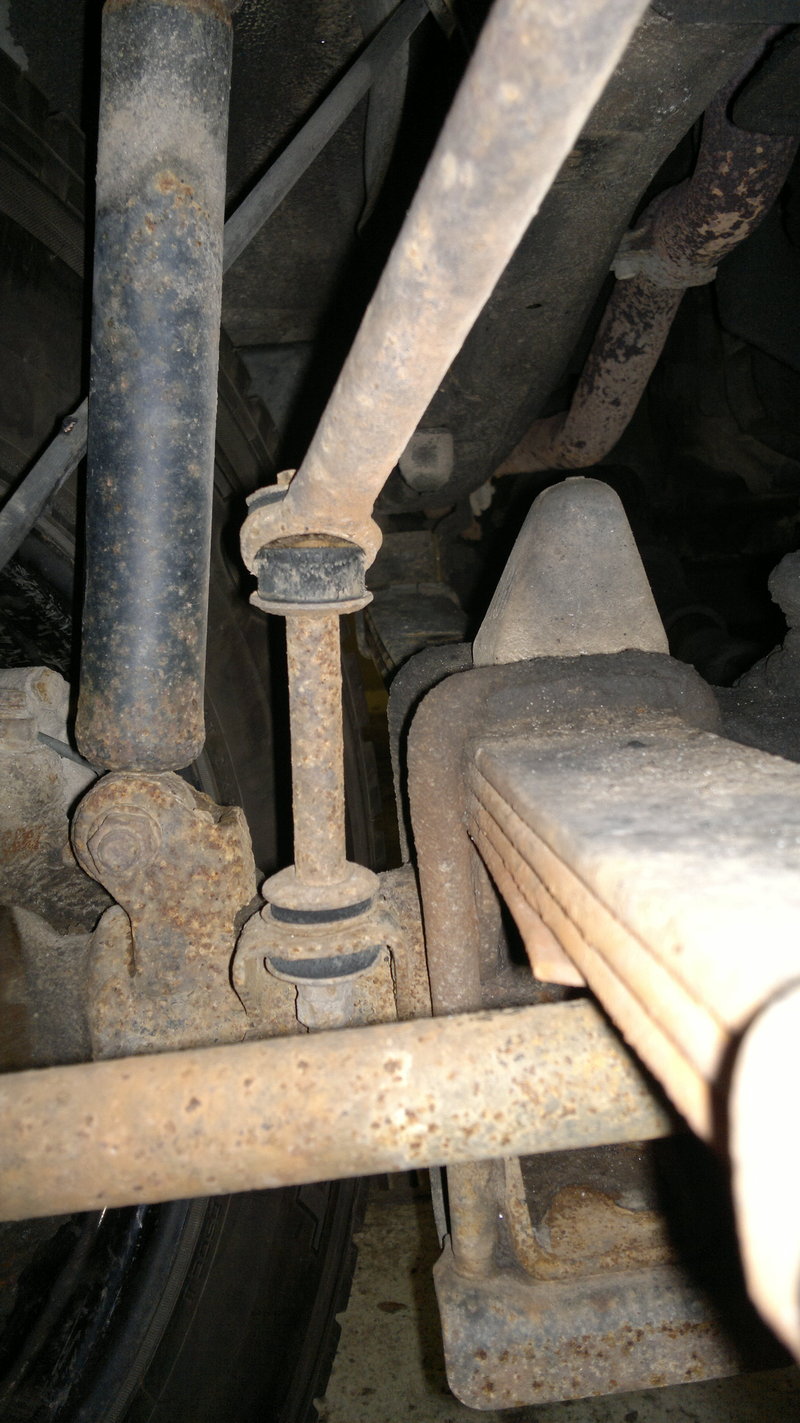

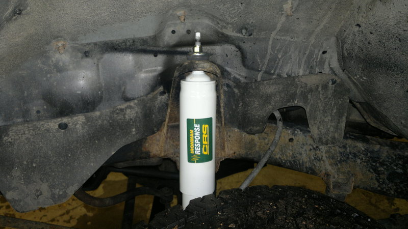

Stossdämpfer, hab ich ja ein allgemeines Problem mit, mit den Dingern. Halten irgendwie nicht allzulang bei mir. Mit der Dobinsonierung des braunen 4Runners war ich zuletzt, wo er noch täglich bewegt wurde, zufrieden.
Also ran ans den PC, und ......ausverkauft. Nee, oder? Ok, Liste mit den Specs von der Internetseite..........runterla...den.Ne, die haben ne neue Homepage und .......keine Specs. Gut, also 2 OME Shox aus dem Regal gezerrt, ausgepackt und ran an die Dobse. Alle Stossdämpfer verglichen, nichts auch nur annähernd die gleichen Dimensionen.
Abba, da sind doch noch die 2 "Guten" die ich schon seit über 3 Jahren nicht mal "verschenkt" kriege. Zum wegwerfen waren sie allerdings zu schade Smile .
Dann noch zwei mal 15 min mit Flex, 17er Schlagschrauber 14er Ringschlüssel. Fertig, zumindest vorne erst mal.
Die sehen aus wie die "preiswerte" Alternative aus usa, steht sogar made in usa drauf. Grins
Egal, mal sehn wie lange die das machen. Grins
Test.Auf dem Wg nach Hause kommen 3 "Fartsdempere", alle mit dem Lux mit 35-40 machbar. Hab den 1. dann einfach mal mit 60 befahren. ging gut. Madame,meine, welche nachtblinderdings mit dem Qtip hinter mir fuhr hat das auch probiert, warum soll sie auch bremsen wenn der Trottel davorn das auch nicht tut.
Als die Suchscheinwerfer hinter mir (im Spiegel) denn Mond trafen rief mein Konto laut aua. Ich hab dann die anderen 2 wieder mit 30 befahren traurig
Fazit, erst mal ok.Was aber nichts an der Tatsache ändert das da noch ne andere Blattfeder vorn rein muss.
Hinten, ja, ich hab da noch ein Sack voll fette Schwarze Stossdämpfer. Hoffentlich passen zwei. Grins
