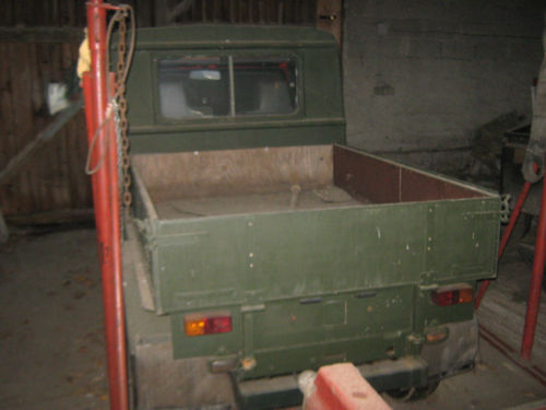

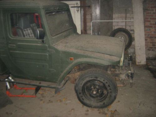

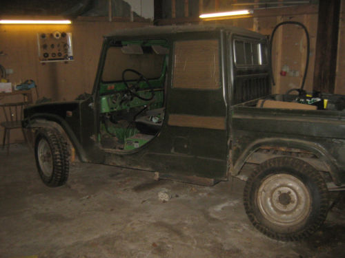

BeitragVerfasst am: 22.01.2012 22:41:08    Titel: "Katzen im Sack"
ich habe heute zusammen mit Christian die beiden Pick-Ups in der Pfalz angeschaut. Wir haben die Autos nicht mitgenommen, da sie nicht auf die Beschreibung im Ebay gepasst haben.
Ich habe aber mit Friedrich (dem Verkäufer) ausgemacht, die Autos hier im Forum genauer zu beschreiben um eventuell einen Interessenten zu finden, da sich Friedrich nicht auskennt. Das werde ich hiermit tun.
Friedrich ist nur der Verkäufer der Autos "aus einer Insolvenzmasse" seines ehemaligen Mitbewohners, der die Pick Ups damals "verunstaltet" hat.
Also es sind zwei Pick-Ups:
1. Der mit original F65 Rahmen
2. Ein verlängerter kurzer (F...?)
zu 1:
- zu diesem Auto gehört der Fahrzeugbrief
- Rahmen mittelstark verrostet (ohne Hohlraumschutz mit Originallack zwischen dem Rost gut zum neu bearbeiten). vorderer Querträger durchgerostet (der mit dem Loch für die Windenwelle), Blattfederaufhängungen augenscheinlich nicht durchgerostet.
- Kein Motor, keine Kardanwellen
- Getriebe 5-Gang liegt lose im Rahmen, lässt sich durchschalten
- eine Blattfeder hinten nicht Original mit wenig Lagen, Achse liegt lose ohne Federbügel darunter, kein Rad drauf (dass muss man provisorisch machen, bevor man das Auto auf einen Hänger laden will - wass aber wegen der unter den Federn liegender Achse nicht so schwer ist - ein Spanngurt um die Achse und die Blattfeder, Felge mit Reifen drauf, fertig)
- Ladeflächenboden stark verrostet und gekürzt, Heckklappe ohne Daihatsu-Stanzung (Blech eingeschweißt?)
- Kotflügel unf Frontmaske nicht so schlecht sonst Blech übelst.
- Kabine wurde durch Einschweißen von glatten Blechen innen verlängert, das Dach hat komischerweise die Sikken durchlaufend, hier ist nur eine Schweißnaht leicht zu erkennen. Die Spritzwand und der Scheibenrahmen haben Durchrostungen (und sind bereits mehrfach unsauber geschweiß) die Fußräume völlig hinüber.
- Original Pick-Up Felgen vorhanden (aber auf Nummer 2 drauf)
- Keine Türen
- Sitze Schrott
zu 2:
- Ein kurzer Rahmen wurde verlängert, die Rahmennummer aus dem Brief zu 1 wurde eingeschlagen und das Fahrzeug anscheinend so gefahren. Wegschmeissen!!
- Ladefläche selbstgebaut (hab ich mir nicht genauer angesehen)
- Anhängerkupplung
- Getriebe und Kardanwellen drin
- Frontmaske und Kotflügel modifiziert
- Karosse aus einem "kurzen" mit Hardtopfrontteil, restliches Hardtop noch da.
- Karosse stark durchgerostet
- Türen gut
- Motor vorhanden Typ DL jedoch ohne Anlasser und Lichtmaschine. Friedrich weiss nicht, ob er noch läuft. (Ich habe mich gefragt, warum jemand die Anbauteile von einem guten Motor wegbaut?). Motordeckel verölt.
Also, wenn jemand z.B. Getriebe, Achsen oder einen F60 Motor braucht (Anlasser und Batterie mitbringen und testen!)
oder einen F65 Rahmen mit Brief braucht und Zeit zum schlachten hat, dann bitte bei Friedrich melden unter:
(sieht man die Mailadresse hier?)
dickerfriedrich ät yah.. de
Notfalls eine PN an mich!
Wenn die Autos jemand schlachtet, hätte ich natürlich Interesse an ein par Teilen. Leider habe ich nicht die Zeit selber zu schlachten.
Wenn sich bis zum Daihatsu-Treffen in Eisenberg keiner gefunden hat gäbe es noch die Möglichkeit eines gemeinsamen Schlachtfestes am Treffen (der Standort ist nicht weit weg, ca. 70 km)
Also, ran an die Katzen...
Viele Grüße
Oliver Forster
und Christian Gempel
Hier die Bilder von Friedrich aus dem Ebay (hab ich das richtig gemacht??):
