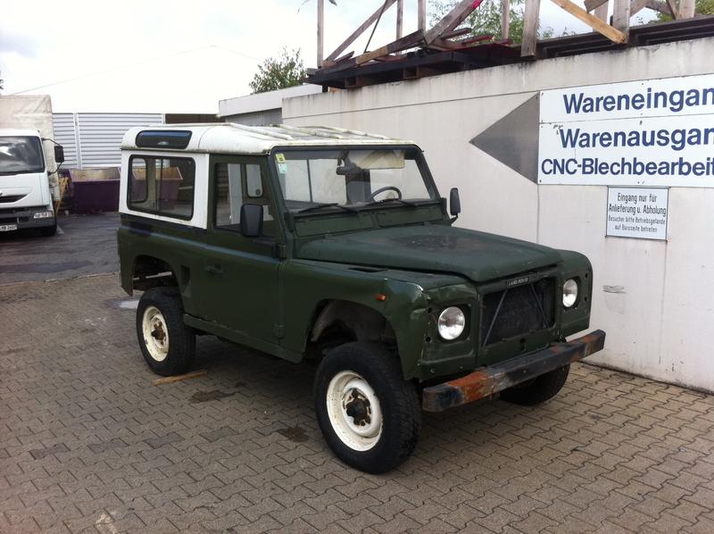

BeitragVerfasst am: 08.10.2011 19:13:26    Titel:
anbei 2 bilder von meinem schätzchen :-)

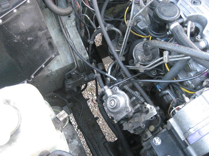

hi !!
hab grad einen 110 am hof stehen.
der hatte auch nen saugdiesel drinn und jetzt einen 200 tdi.
KEIN VERGLEICH !!!
ich würd aber auch gleich einen 300 tdi nehmen ,passen tun beide auf die kupplungglocke.
ich würde aber gleich auch das getriebe vom 300 tdi nehmen,das R380 ist standfester und du hast die OT bohrung in der kupplungsglocke .
OHNE diese bohrung ist das GENAUE einstellen des förderbeginns nicht möglich !!!!!
mach morgen mal ein paar fotos wie das aussieht.
gruss ,michi

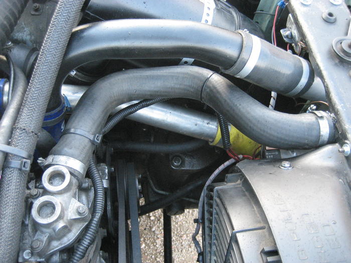

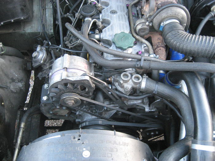

hi !!
SO sollte das dann aussehen.
die lima ist nach oben versetzt da sich das beim lenkgetriebe unten nicht soo recht ausgeht.
der umbau auf E lütter und BIG intercooler muss aber nicht sein ;-))
wie gesagt ein 300 tdi wär sicher das beste ,im prinzip ändert sich aber dabei nicht viel,
gruss ,michi

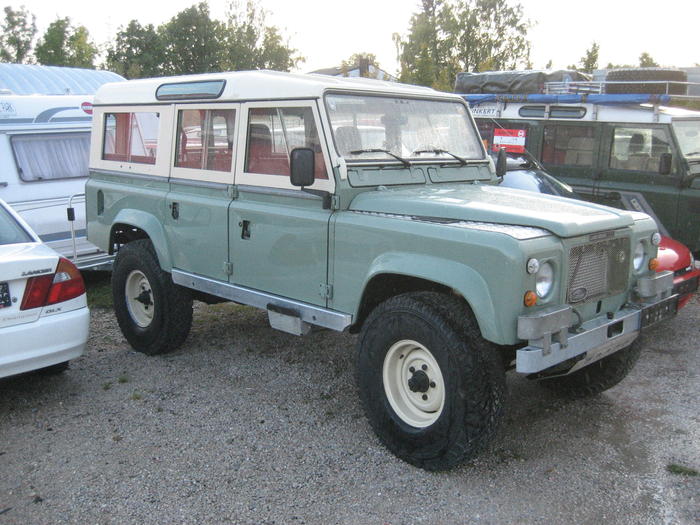

BeitragVerfasst am: 09.10.2011 19:03:59    Titel:
hi !!
stimmt ,,ich bin auch gaaanz verliebt in den ""alten""
einen defender 90 oder 110 in SOO einem zustand gibts sicher nicht oft.
allein der innenraum ist schon eine augenweide für sich ,alles türverkleidungen sind sooo schön wie neu und glänzen echt cool in ihren schwarz matt.
die 9.00 reifen sind geschmacksache , das dingt geht aber durch eine geänderte übersetzung immer noch recht gut ,ich war echt erstaunt.
diese baureihe gehört sicher zu dem schönsten das land rover je zustandegebracht hat.
es wär fast eine schade deinen 90 verkommen zu lassen.
das problem ist die E teile versorgung ,die meisten teile ( sitze , innenraumteile, fensterteile ) sind nicht mehr soo leicht zu bekommen.
wenn überhaupt.
gruss ,michi
