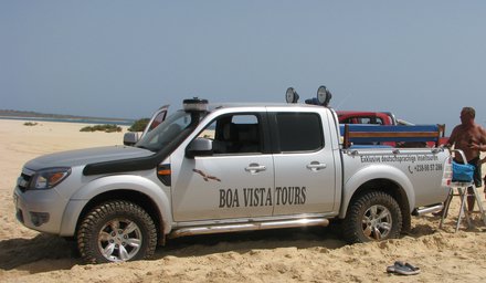

welche Größe ist besser für täglich Fels Saharasand und Schlamm.
Sollen auf einen 2011 Ranger
vielen Dank im Voraus Frank

Hab jetzt 245/70 R16 Racip auf dem Ranger aber der racip ist nichts für den Sand.
was haltet Ihr von dem 265/70 r16 Insa Turbo Dakar
vielen Dank Frank

ich habe nicht nur Saharsand sondern auch Kalkstein sowie auch Bodenlosen Matsch
Ich bekomme hier keine Felgen was kann ich machen oder ist es doch besser den 245er
bisher sahen die Defender der TUI immer schlecht gegen mich aus
Gruss Frank
