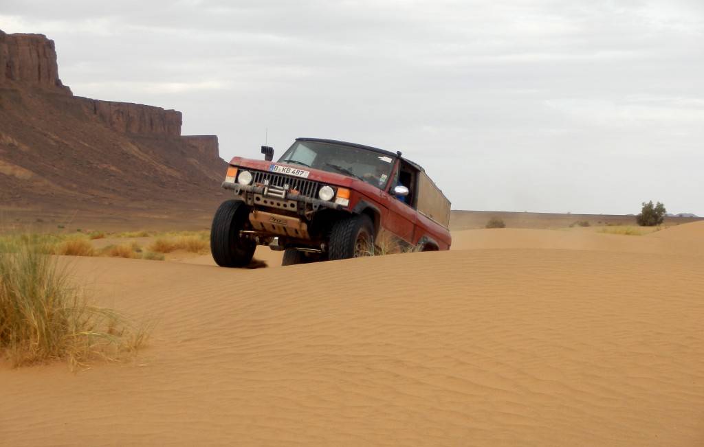

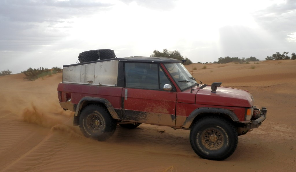

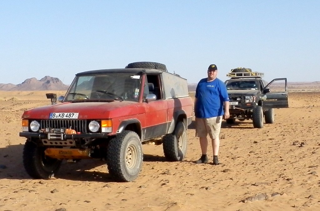

Eigentlich fängt man bei einem Umbauprojekt von vorne an und dokumentiert jeden einzelnen Schritt. Nun in diesem Fall war das nicht möglich. Ich habe Mitte August 2011 begonnen und musste zum 10. Oktober 2011 fertig sein. Mir blieben nur Wochenenden und die Abende.
Ich brauchte für die Marokko Reise ein adäquates Fahrzeug. Ich wollte einen Diesel-Landrover, aber es sollte doch etwas besonderes werden. Also nahm ich einen range Rover Classic vom Schrottplatz aus dem guten Jahr 1980, der vom Rost fast zu Tode gefressen wurde, und einen verunfallten Discovery 1 von DPEDV, den er aufs Dach gelegt hatte. (Der war aber auch schon am Rost-Tod gestorben).
Ich restaurierte und modifizierte die range Karosse und setzte sie mit 50mm Bodylift auf den Rahmen vom Discovery (einfach gesagt). Dann folgten einige hundert Anpassungen und Umbauten.
Die erste Testfahrt war eine Woche vor dem Start über exakt 3km um den Block bei Regen. Die zweite Testfahrt war die Marokko-Reise mit inzwischen knapp 5000km innerhalb von 14 Tagen.
So schaut er aktuell aus:
Und hier die Liste der Features, als würde man ihn verkaufen wollen Heiligenschein
35x12.5R15 BFG AT Bereifung auf 8x15 Stahlfelge mit 30mm Spurverbreiterungen und Kotflügelverbreiterungen
Fahrwerk: MM4x4 +3" mit 4x TF Remote Reservoir Dämpfer
Ashcroft Wellen vorne und hinten, vorne AEU2522 Homokineten
Valeo HD Kupplung, wie im 130er und Millitary Versionen
Andere Längslenker vorne und hinten, hinten mit Rocksliderschutz und Polybuchsen
TracTech TrueTrac Sperre hinten
Weitwinkelwelle hinten
VTG 1:1.4 aus dem TD5 Defender zur Anpassung der Reifengröße
Schnorchel mit Defender Zyklonfilter durch Motorhaube
Tubular Bumper mit 8000lbs Winde und Ramsey Fernbedienung
ProTrac Unterfahrschutz 6mm solid
HD Lenkungs- und Spurstange
Abnehmbares Momo Sport-Lenkrad
Schweller aus solidem Rechteckrohr, Hilift-fähig
T-Max Split Charge System zur Sicherung des Batteriesystems
3 Batterien: 2x Starter (Redundanz) und 1x Verbraucher
2 Kompressor-Kühlboxen: 1x Engel MF45 hinten für Langzeitkühlung und 1x Engel CF35 vorne für Getränke etc
2000W Wandler für den Betrieb von Werkzeugen
Aluminium Heckaufbau mit Gasdruck-gefederten "Galwings". Dahinter Stauraum für Euroboxen und extra Fach für Zelt und Matraze etc
190l Dieselvolumen dank 102l Zusatztank, komplett sanddicht und auslaufsicher
Amateurfunk, GPS Speedo
Plasma Display für Motorparameter zzgl. Pyrometer und Ladedruck
Longstick Schaltung in neu konstruiertem Mitteltunnel
Sportsitze aus dem Audi TT
Spal e-Lüfter statt Viskolüfter
Xenon-Conversion der Hauptscheinwerfer
Rigid LED Zusatzlampen (von Navi)
Onbord Druckluftsystem über Kompressor und 5l Puffertank
Von innen justierbare Hinterachsbremse (je nach Ladezustand)
WeTab Win7+Ozi Explorer Touchscreen Navigationssystem
Wasserfeste Außen-Action HD Kamera mit Fernbedienung
Verbrauch auf 100km Straße: knapp unter 10l. Offroad: ca. 15l
Ausfälle während der 5.000km: Eine Masseverbindung löste sich auf Rüttelpiste, ein Loch im Reifen bei Baustelle. Sonst nichts. Fertig wurde er am Abend vor dem Start, wenn man von "fertig" sprechen kann.
Ein Traum - Der wird noch viel von der Welt sehen. Love it
P.S.: Er überlebte auch einen Frontalcrash mit dem Renault eines Hasch-Kuriers im Rif-Gebirge Marokkos. Aber die Story folgt in unserer Reise-Doku umgehend YES
