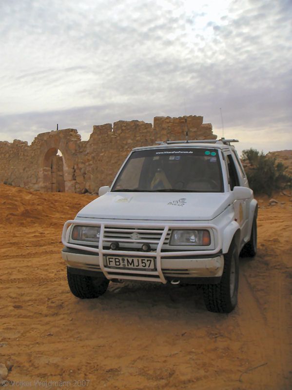

Der Threadersteller hat einen 97er Vitara, da sieht ein Rammschutz dann wohl so aus:
Und der nimmt - so wie auf den Bildern montiert - Böschungswinkel weg.

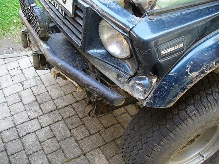

Red doch keinen Blödsinn. Es gibt doch auch noch andere Sachen ausser Tiere, an die man dranfahren kann oder die an einen dranfahren können (das "lern halt einfach 's Fahren"-Argument zählt also nicht). Diverse Blechschäden lassen sich dadurch verhindern. Natürlich wird man dazu zum Kinder- und Nonnenmörder und Smarts haben auch keine Chance mehr. Hört man ja auch so oft, dass irgendwo wieder ein pöser Geländewagen ne ganze Schulklasse ausgelöscht hat.
Mit ner vernünftigen Ramme hätte ich z.B. heute keinen zerbeulten Kotflügel.
(Mein Auto war geparkt. Nonnen und Kinder wurden dabei keine verletzt.)
