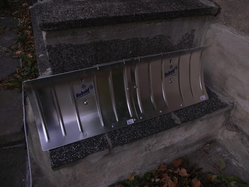

So, nun eine kleine Umbau-Beschreibung: Vertrau mir
Als erstes kommt der Mähbalken ab (muß sowieso zum Nachschärfen weg)

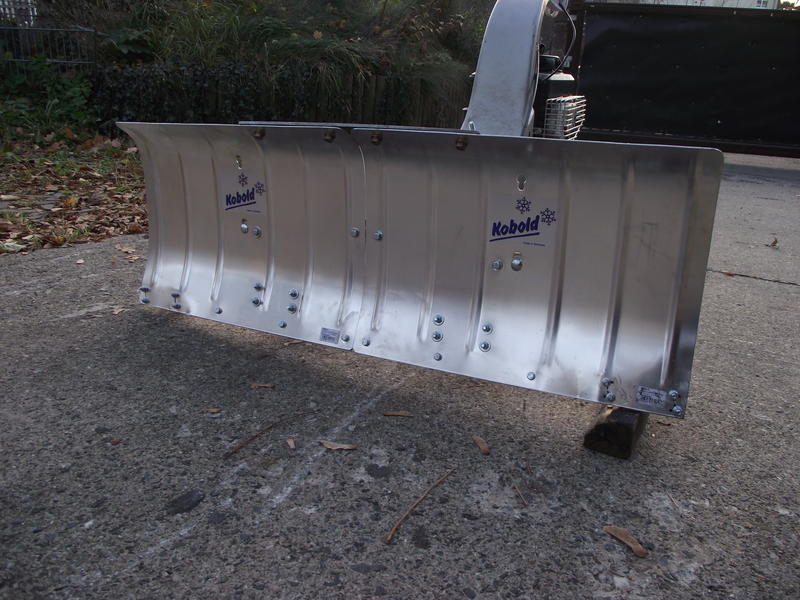

Dann ging's an den Umbau - als erstes nen passendes Schiebeschild...? Unsicher
Grins Im Baumarkt gab's ALU-Schieber, an sich schon stabil und mir am geeignesten für das Schiebeschild.
2x, damit ich auch auf die von der Stadt geforderte Breite für 'ne Fußgängerspur komme.

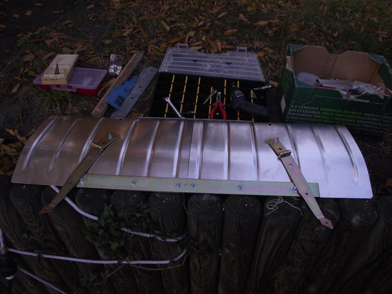

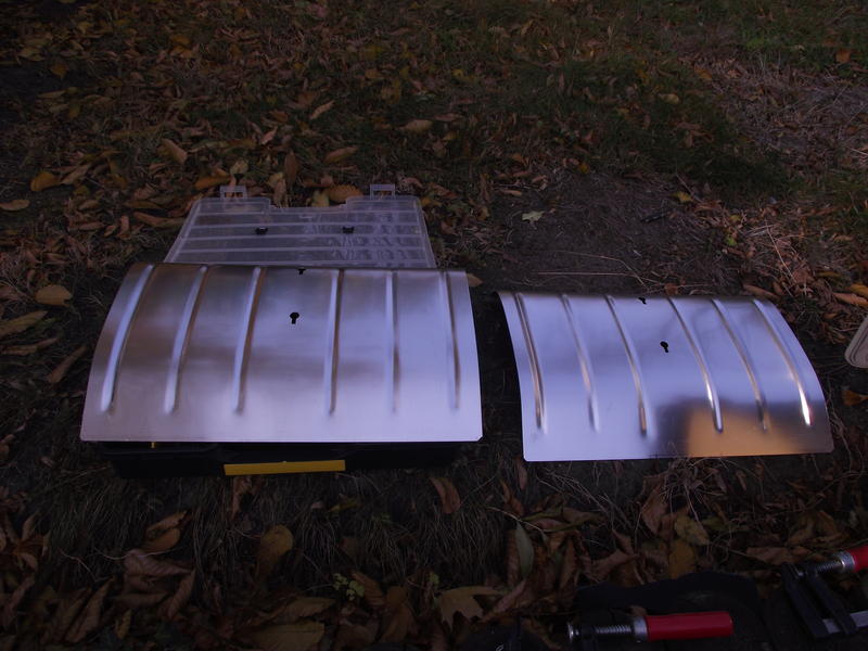

Als erstes mal die beiden Schieber ordentlich stabil miteinander verschraubt
Nun mußten die beiden Schieber irgendwie an den Balkenmäher...
Ich hatte ich noch diverse 6mmm starke Metallstreifen, die sollten stabil genug gegen Durchbiegung sein - wird ja ni immer nur Pulverschnee zum schieben.

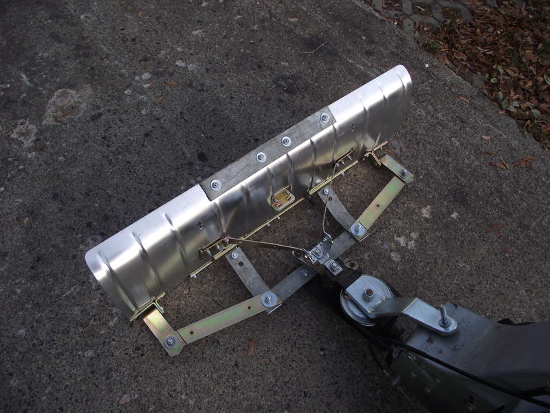

So, unten iss'er dran, nun muß oben noch 'ne Gegenabstüzung rein - hab ich stabilen Torbändern gemacht.

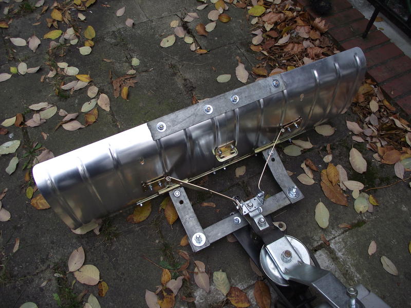

Sah schon ganz gut aus, aber die unteren Ecken müssen auch noch verstärkt werden, damit sie nicht umknicken.
Also noch ma 2 starke Torbänder im Baumarkt geholt und sie als seitliche Abstützung zur Grundplatte vom Mäher verschraubt.
Hab absichtlich kein "festes" Dreieck verschraubt - so kann ich evntl. noch das Schiebeschild nach li oder re anwinkeln, um den Schnee besser zur Seite wegzuschieben.
Wird die Praxis zeigen, was am besten geht.

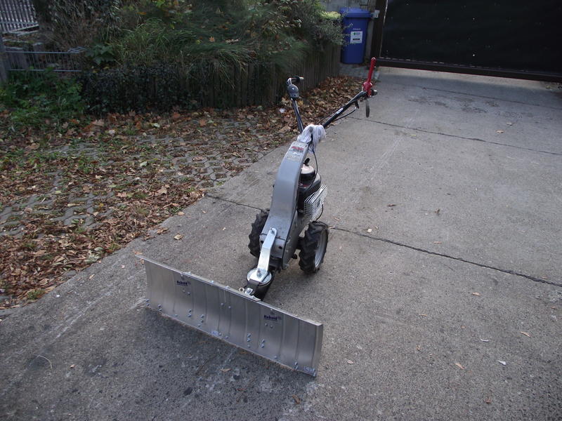

Jetzt macht's eigentlich nen stabilen Eindruck und auch ein erster "Trockenschiebeversuch" über die Betonplatte war überzeugend. Supi
Kleiner Vorteil dürfte auch die zur Fahrbahn waagerecht drehbare Grundplatte des Mähers sein - so werden Unebenheiten ausgeglichen.
Insgesamt ca. 70EUR an Material verbaut und 3 Tage Umbauzeit.
Nu kann der Schnee kommen... Supi Supi Supi
PS: Wenn's denn ma ordentlich Schnee gegeben hat, gibt's an dieser Stelle auch Testberichte! Vertrau mir

Bloede Frage aber: Du hast shcon in Geometrie frueher aufgepasst oder?????? die Ecken knicken Dir trotzdem weg.... eigentlich haetteste nur ne Strebe von der Ecke zu dem mittleren teil machen duerfen weil: Dreiecke sind haltbar. Vierecke nicht.
Wenn man die Profile verschweißt sollte es helfen.
BeitragVerfasst am: 23.11.2011 20:06:11    Titel:
Und bau ne Schürfleiste dran.

Das geht sicherlich schneller damit als von Hand. So ein Balkenmäher ist nicht grad langsam und ziemlich kräftig.
Würde das Schild aber zur Seite stellen. Nach vorn sammelt sich schnell ein Riesen Berg den auch der Balkenmäher kaum packen wird.

Jo, 'ne Gummileiste unten dran hab ich mir auch schon überlegt, dam it sich das Schiebeschild ni verhakt.
@ nicolas-eric
Deswegen hab ich ja die Halterungen so gebaut. das ich das Schild noch zur Seite drehen kann, wenn's zu viel Schnee davor wird.
Hab ca. 3x 'ne Bahn von 70m vorm Haus und 3x 15m die Auffahrt zu schieben.
Klingt erst ma ni viel, aber wenn's das alles mit dem Handschieber und noch mehrmals am Tag machen mußt, weil die Weiße Sch... ni aufhört runterzuplumpen, dann geht das doch schon ganz schön in die Knochen und ich hab auch einfach ni die Zeit dafür... Nee, oder?
So denke ich, das ich schneller durch bin.. Supi Supi Supi

Durch die Verschraubungen und Gelenke hab ich mir alle Optionen zur nachträglichen Justage offen gelassen.
Erst ma ausprobieren und wenn ich dann das Optimum gefunden hab, kann ich's immer noch verschweißen.
Wie gesagt, der Mäher stünde sonst nur platzfüllend und untätig in der Garage rum und so hat das Ding wenigstens auch im Winter noch nen praktischen Nutzen. YES
Fährt übrigens gar ni so schnell; kannst noch bequem mitlaufen, hat aber dafür gut Kraft.
Muß bei meinen Eltern 2-3x im Jahr nen Steilhang mit ca 30% Steigung und "Urwaldgrasbewuchs" bewältigen und da frißt er sich problemlos durch. YES
Da sollte er das biss'l Schnee in der Geraden locker schaffen.
Will ja ni erst schieben, wenn der Modder über nen halben Meter hoch liegt... Supi Supi

Machst noch ketten drauf?
Die wohl mittlerweile sehr harten (un im Winter noch viel härteren) Reifen rutschen doch gerne mal durch...
BeitragVerfasst am: 23.11.2011 21:51:05    Titel:
Beim ersten Kanaldeckel oder Querfuge oder... rufst Du Halleluja Smile
Das Schild gehört schwingfähig aufgehängt, sonst knallt das richtig.
Und wenn da auf kompletter Fläche von den Alu-Schaufelblättchen wirklich Schnee anliegt, wird das auch lustig. Wiegt ein bisschen, drückt ein wenig.
Schürfleiste ist Pflicht.
Große Schneehöhen würd ich damit jedenfalls nicht räumen, aber Hauptsache Du hast Gaudi YES
