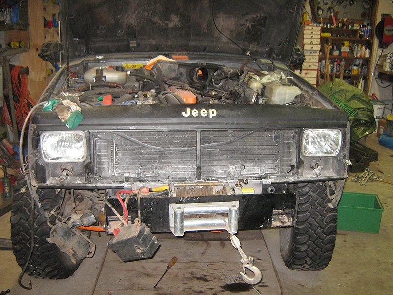

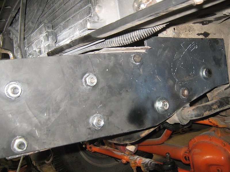

BeitragVerfasst am: 29.11.2011 10:32:52    Titel:
Also ich würde die am Rahmen verschrauben.
So ist es bei meinem Cherokee
