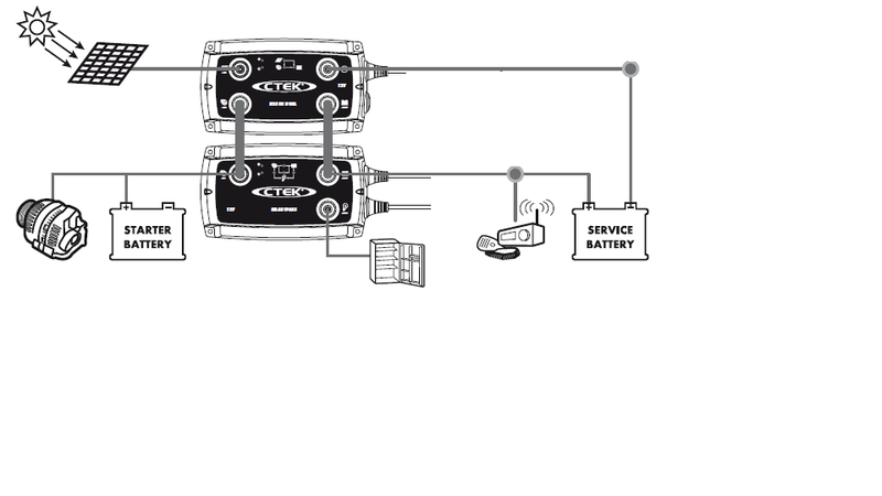

Beim umkrempeln des Internets bin ich auf das Ctek Duo250s+Smartpass gestoßen. Das liegt aber außerhalb des preislichen Toleranzbereiches. Hau mich, ich bin der Frühling
Alternativ wäre ein Aufbau aus Einzelkomponenten möglich. Z.B. Votronic MPP 160DuoDig. als Solarregler mit integriertem Unterspannungsschutz, separates Trennrelais (z.B. von IVT)... Wie verhält sich aber der Solarregler wenn bei Limabetrieb oder Fremdladung über 230V?

Eins der oben genannten Geräte von Ctek ist doch auch ein B2B, die optionale Einbindung von Solar mit dem zweiten Gerät find ich nicht schlecht.
BeitragVerfasst am: 24.12.2011 12:27:57    Titel:
Jo, das abgebildete Süschtem ist sicherlich nicht schlecht - aber wie der Fredstarter selbst schreibt ausserhalb der

Das oben erwähnte SMARTPASS von Ctek gefällt mir immer besser.
Einen b2b (Batterie zu Batterie) Lader der die Versorgungsbatterie völlig von der Starterbatterie trennt will ich schon länger.
Abgehalten hat mich bis jetzt die Größe der Geräte von Sterling (BB1250 / BB12100) und der unzureichende Schutz gegen Staub und Wasser.
Wasserdichte (IP68) Geräte (BBW1260 / BBW1290) gibt es von Sterling seit Mitte 2011 auch, aber in vergleichbarer Leistungsklasse teurer wie das SMARTPASS.
Die Sterling Geräte sind sicher nicht schlecht, bieten aber bzgl. der IP Klasse mehr als ich brauche und
das schlägt sich natürlich auch im Preis nieder.
Was dann noch fehlt wäre ein Batteriemonitor der den Ladezustand der vorhandenen Batterien anzeigt.
Entweder ein einfacher Spannungsmesser oder ein Gerät das die tatsächlich fließenden Ströme überwacht.
Die präzisere Variante mit Messung der Ströme wäre das hier:
https://www.fraron.de/batteriemonitor-600s-inklusive-500a-shunt-p-421.html
Ich werds erstmal ohne Batterieüberwachung probieren.
Ist die Versorgungsbatterie leer geht eben die Kühlbox oder die Heizung nicht mehr, abgeschaltet durch den Unterspannungsschutz,
das merk ich dann schon und kann den Motor anwerfen.
Solar und Windrad ist erstmal nicht geplant, daher nur das SMARTPASS ohne das Duo250s.
