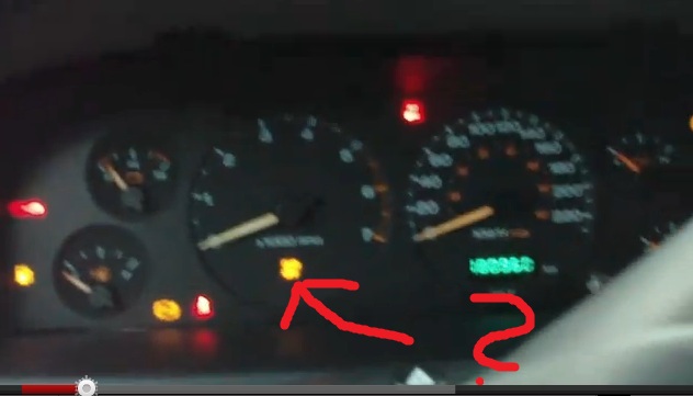

Guten Abend,
bin heute einen Jeep Grand Cherokee 4.7 164 KW BJ 2000 Probe gefahren. Beim Fahren leuchtete das Symbol im Drehzahlbrereich ( Siehe Bild). Was hat das zu bedeuten?
Foto ist ein Beispielbild.
Danke für eure Antworten.
Grüße
Patrick

gibt es ein noch ein bild das etwas unschärfer ist, da lässt sich vielleicht mehr erkennen...

BeitragVerfasst am: 03.01.2012 08:46:43    Titel:
Das ist der Overdrive.
Da steht halt "O/D Off"
Wenn das aus ist, schaltet die Kiste soweit ich das verstanden hab nicht mehr in den höchsten Gang.
Ist für den Anhängerbetrieb.
Am Schaltknauf haste nen kleinen Kopf seitlich mit dem du den OD wieder einschalten kannst.
mfg
Martin

BeitragVerfasst am: 03.01.2012 08:47:13    Titel: hm...
hm, das Zeichen zum Tanken erkenne ich schon noch... Supi
Habe leider kein besseres Bild, das Symbol im Drehzahlbereich sollte doch bei den Modelljahren gleich sein....

BeitragVerfasst am: 03.01.2012 09:03:43    Titel:
Wär halt interessant ob die Lampe aus geht wenn du den Knopf drückst :)
Falls nicht, is das blöd.
Soweit ich verstanden hab, kann das dann von verstellten Kickdown Zügen oder von kaputten / falsch befüllten ATGs kommen.

BeitragVerfasst am: 03.01.2012 11:02:19    Titel:
Overdrive bedeutet dann aber auch das er höher dreht, später schaltet, das sollte man schon merken.

BeitragVerfasst am: 03.01.2012 11:05:19    Titel:
Bei ner Fahrt um den Block kommt man allerdings gar nicht in den OD Bereich.
Das is ja eigentlich nur der Spritspargang für die Autobahn.

BeitragVerfasst am: 03.01.2012 11:48:52    Titel:
Das "OD/off"-Lichtlein darf nur an sein, wenn der Overdrive manuell deaktiviert wurde. Seitlicher Schalter am Wahlhebel.
Und selbst wenn der Wagen in "off" abgestellt wurde, ist er nach dem Start wieder an.
Also ACHTUNG !
Allerdings kann ich auf dem Bild nicht wirklich was erkennen.

BeitragVerfasst am: 03.01.2012 11:52:23    Titel:
Der Schalter hat aber keinen Einfluss auf die Schaltpunkte oder kam das ab 1996 dazu? Eigentlich sollte der wirklich nur den OD deaktvieren.
BeitragVerfasst am: 03.01.2012 13:02:32    Titel:
Beim W vielleicht bei den Z ist immer nur der grösste Gang gesperrt und die WüK wird bereits im 3.ten Zugeschaltet.
Der 4.te wird durchaus schon bei 50Km/h geschaltet und nicht erst auf der Autobahn, wer erzählt den so einen Blödsinn.
Die Lampe leuchtet ebenfalls bei Überhitzung des Getriebes auf, das sollte dann aber definitiv nicht bei der Fahrt um den Block auftreten.
Wahrscheinlicher ist dass man versehentlich den Knopf am Schalthebel gedrückt hat.
Und noch ne Anmerkung für Leute die sich in der Materie Jeep noch nicht so auskennen.
Der Overdrive bei Jeep hat NICHTS damit zutun wie man es von älteren Engländern kennt, es ist einfach nur eine andere Bezeichnung für den 4.ten Gang des Atgs.
Grüessli Ozymandias

BeitragVerfasst am: 03.01.2012 13:11:29    Titel:
Bei meinem schon.
Wenn OD/off, dann dreht er deutlich höher die Gänge aus, oder hält sie, ohne weiter hochzuschalten.
Auch unter 80km/h.
Ich habe das 545RFE, das ist das 5-Gang + OD.
Und Ozy,
wenn das ATG zu heiß wird, geht eine andere Lampe/Textfeld an, da steht dann "Trans Temp".
PS.Der Fredstarter redet vom 4,7er aus 2000.
