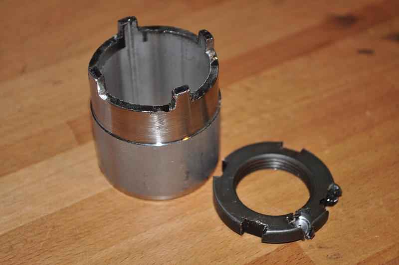

ich hab den auch aus einer nuss geschnitten und funzt seit 8 radlagern super.

BeitragVerfasst am: 27.01.2012 20:35:12    Titel:
passendes Rohr (40aussen, 35innen), alte Nutmutter.
Nutmutter drauflegen und 4 Nuten mit edding abmalen, Eisensäge und Feile --> 10 Minuten fertig. und 56,-- EUR gespart.
