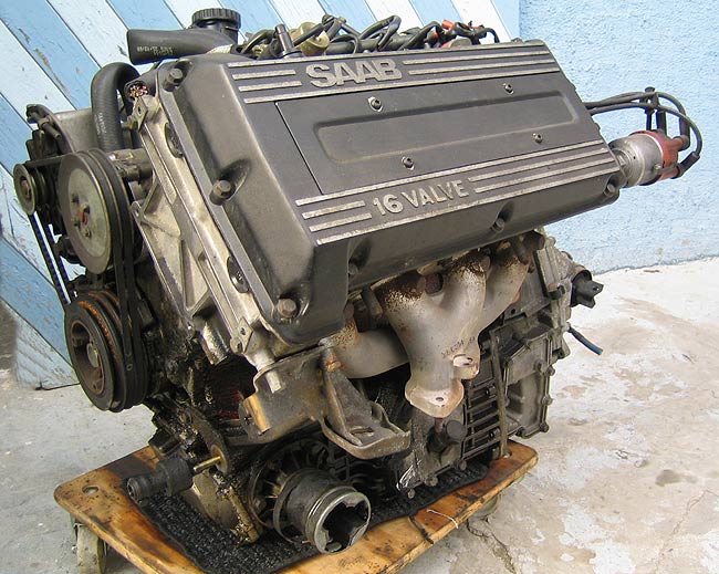

BeitragVerfasst am: 18.01.2012 17:53:12    Titel:
von Saab 900:
baut schön kurz da Getriebe unter Motor
gibts auch als 8Ventil Vergasermaschine und mit Turbo ..
hab aber keinen kompletten da den ich hergeben würde Sorry
Ansonsten fällt mir noch wartburg 353w ein. --> 3zyl 2Takter Heiligenschein

Hi,
hab gerade mal gegoogelt, der Motor und das GEtriebe sehen zusammen so aus:
Von den Daten her wäre das perfekt, aber die Form vom Getriebe passt irgendwie garnicht. Da könnte man schön die Hinterachse komplett übernehmen für den Antrieb. Der Getriebeausgang für hinten passt aber nicht, da der Motor ja quer eingebaut ist. Man könnte auch das vordere Diff schweißen und damit die Hinterachse antreiben, aber das Getriebe ist immernoch sehr breit, selbst wenn ich den Motor dann längs einbauen könnte...
Der Saab Motor wäre natürlich perfekt, aber außerhalb meiner Preisklasse... traurig

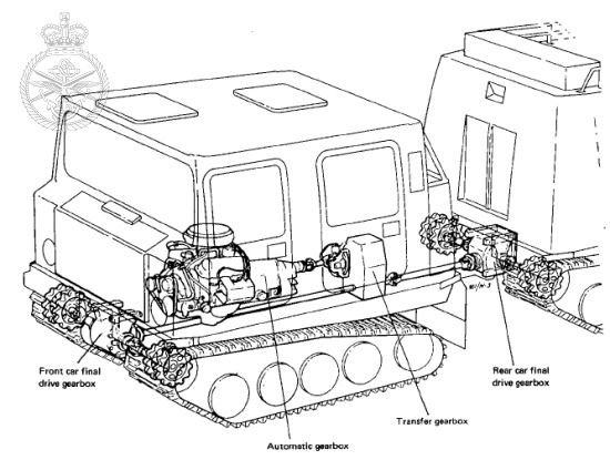

Ich sag doch, mit den Justyteilen nen MiniHaegglund bauen...
vorne den Motor mit Getriebe rein. Kardanwelle nach hinten zur Hinterachse. Fahrgestelle passend zur Kettenlaenge. Diffs zusammen braten. Hydrauliklenkung ueber Servopumpe sollte reichen... Flashi hat da sicher ne Idee....
rechte Seite Motor und Tank, links Deinen Sitz. 2 Sitze in den Hinterwagen oder Plattform. kannste vielleicht sogar als Landwirtschaftliche zugmaschine anmelden :D
der 1.2 Liter 3 Zylinder is ne Wucht, das Ding dreht wie die Sau und macht Heidenspass. Hab den Motor ja in meinem Subaru Libero 1.2 gehabt. Zusammen mit nem K&N Filter direkt aufm Ansaug war richtig heftig. Soviel Luft , dass man nur mit Choke die Leerlaufdrehzahl halten konnte. rotfl
Ps. jetzt haste mich auf ne scheissbloede Idee gebracht, weisste das? Nen Haegglund kostet hier Schweden/Norwegen umgerehcnet etwa 25.000 Euro, mit schweineteuren Raupen... mal sehen was es da billiger gibt.... Was fuer Raupen willst Du nutzen und was kosten die??

Ich geb das mal zurück, du hast mich auf ne saublöde Idee gebracht... Wut Hau mich, ich bin der Frühling
Das könnte sogar funktionieren, die komplizierte Lenkung mit nem Diff wäre dann auch überflüssig. Mein Problem sind allerdings die Abmessungen. Das größtmögliche wären ca. 120cmx 240cm, ich glaube net, dass das für beide "Einheiten" reicht. Wenn man es allerdings trennen könnte, könnte ich sie so halb übereinander laden, das könnte gehen.
Ich muss mal nen paar Zeichnungen machen...
Die Maße von nem Justy Motor wären natürlich auch hilfreich... Vertrau mir
EDIT: Noch ne super Idee: Beim Haegglund Konzept könnte man einen "Motorwagen" machen, auf dem der ganze Antrieb sitzt, und den anderen rein zum fahren... YES
