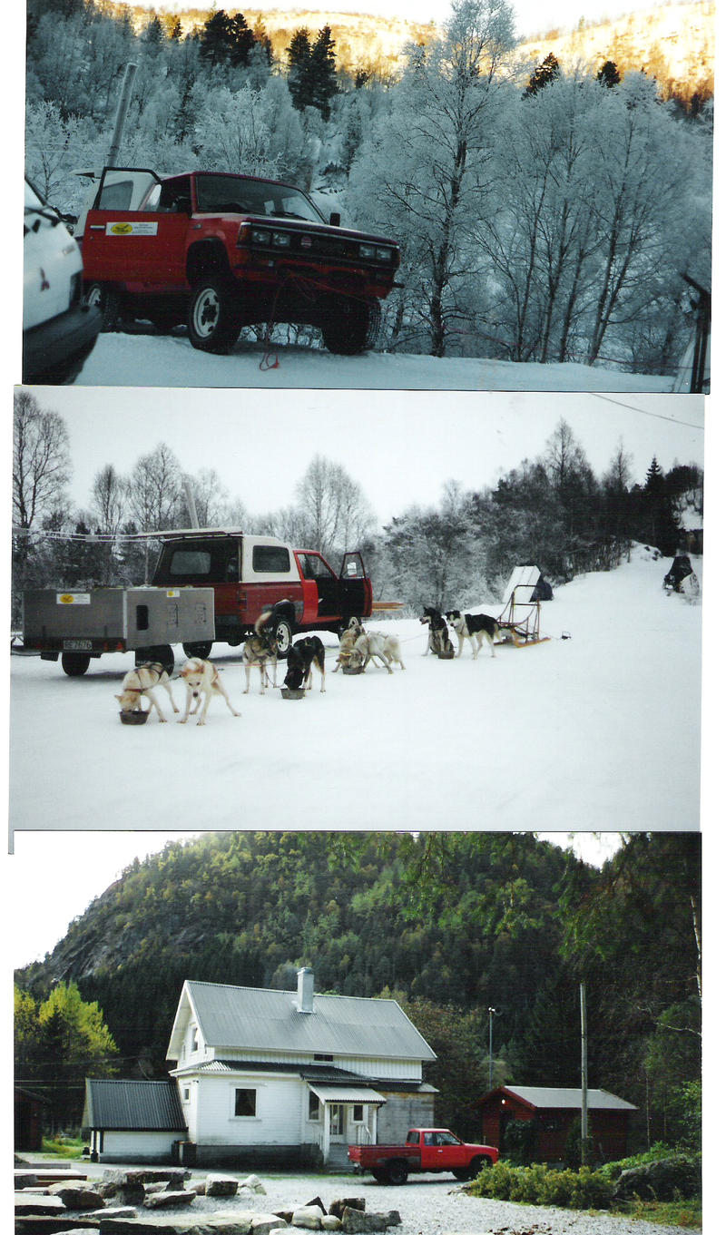

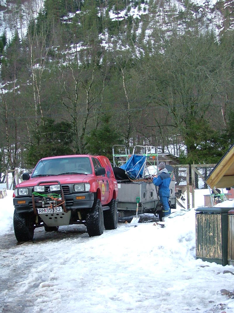

Das untere Bild zeigt unser neues Zuhause und wie der Dino da noch aussah. die anderen beiden Bilder zeigen ihn bei der Arbeit im Winter. Über den Herbst wurden die Hunde mit dem Auto trainiert. Also sie wurden vor das Auto gespant(immer 8-10 Stück) und haben dann das Auto gezogen. Keine Angst an alle Tierliebhaber, der Motor lief mit und es war ein Gang eingelegt. Ansosnten wären die Hunde auch zu schnell gelaufen Ätsch rotfl . Spass beiseite ohne Motor haben sie den Pick up auf 20kmh beschleunigt, wurden dann aber mit Übersetzung bei einer Geschwindigkeit von ca10-15kmh gehalten.
Tja im Winter wurde der Dino dann als Transporter für Hundeanhänger Schlitten und Ausrüstung benutzt. Von meinem Chef hab ich ein Hardtop geschenkt bekommen, hatte er noch rumliegen von seinem ehemaligen YPS. Inzwischen war der aber weggefault und er fährt einen Hilux mit Trailmasterfahrwerk (heute immernoch Smile )

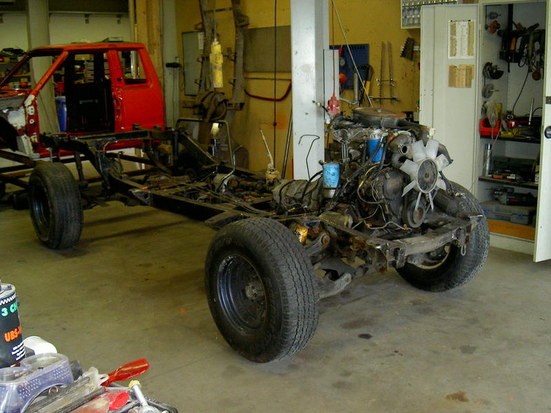

Also Dinos Schlafplatz wurde 200km verlegt. Und in der freien Zeit konnte es dann losgehen.. ja womit? Nun kommt die bilderreiche Zeit Smile

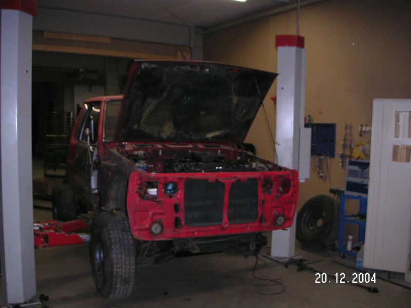

Hier sieht man den Dino schon ziemlich zerlegt, die Ladefläche ist schon runter und er hat auch schon eine "neue Tür" eingepasst. Mein erster Gedanke war Löcher schweissen gut ist, bis Bernhardt dann meine, wenn dann mach es doch richtig Häuschen ab und alles so gut wie es geht. Was für ein Angebot:-)

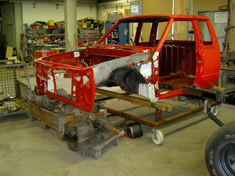

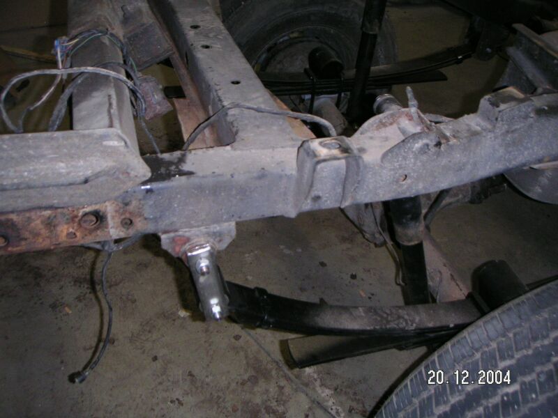

Bevor ich richtig mit der Karosse losgelegt hab, hatte Bernhardt schon die idee vom Höherlegen, die Federn hinten wurden aufgesprengt(selber im kalten Zustand über einem Amboß Nee, oder? ) und längere Federschäkel angefertigt (bedeutend stailer als die alten). Als Dämpfer wurden Terrano 2 Dämpfer beutzt die hatten eine gute Länge.
Wie gesagt ich als Laie war mit dem Kopf auf sowas noch gar ncht eingestellt. Aber die Idee gefiel mir. Das Auto von Colt Seavers war ja auch etwas höher rotfl
Dann ging es aber erstmal an die schweren Karosserieschäden.

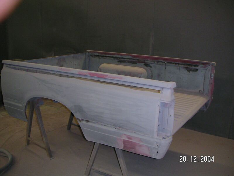

Ladefläche wurde gestrahlt und Teils geschweisst. Dann in eine Ecke gestellt(auch ein Fehler ich weis traurig aber daraus lernt man)
Die erste Zeit war damit schon fast um und ich musste einige Wochen pausieren bis ich wieder genügend Zeit hatte einige Wochen bei meinen Großeltern zu leben und täglich in/an die Arbeit zu meinem Dino zu gehen Supi

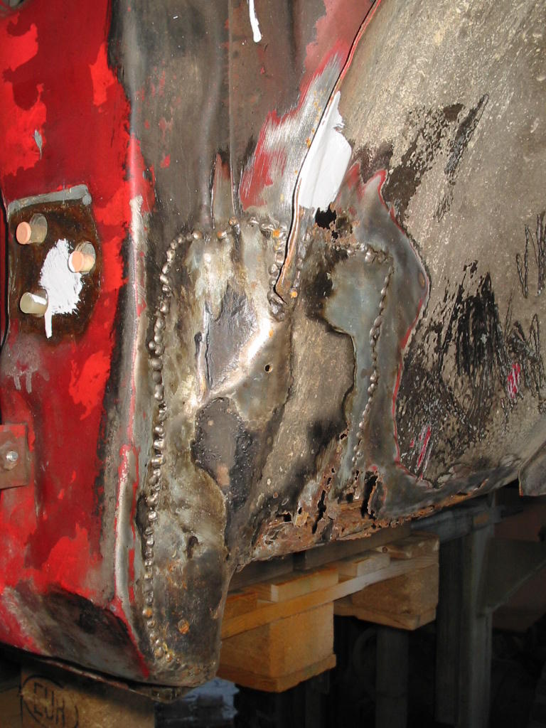

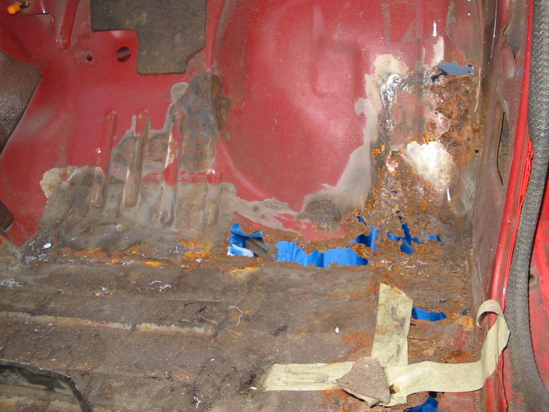

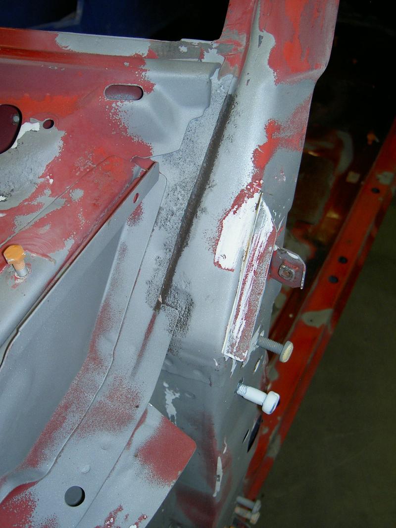

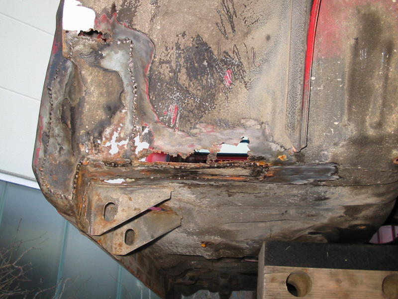

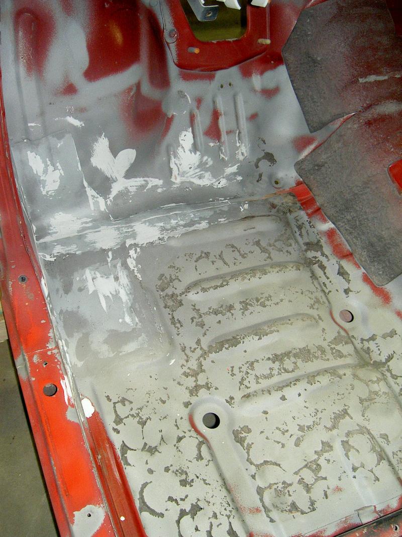

Im folgenden ein vorher , nachher vergleich erst die Rechte Seite gemacht und die Linke Seite im "defekten Zustand" fotografiert.
Ein Bild vom Radhaus/Schweller rechte Seite. Wie man sieht eine tolle Reparatur eines Vorbesitzers. Es wurde nicht mal das rostige Blech rausgeschnitten, nur drüber gepappt.
Hier Schweller und das Aufnahmelager der Karosse auf dem Rahmen. Die Buchsen dafür(nicht auf dem Bild zu sehen) sind neu nicht mehr lieferbar...aber das ist ne eigene Geschichte, die kommt noch Ja
So hier sieht man den Fußbereich Beifahrerseite und den Werkstattboden Obskur oder besser die Plane die dort liegt.

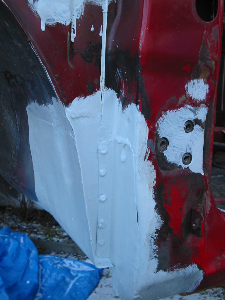

Nun folgen die Bereiche auf der rechten Seite nach der Saniereung in selber Reihenfolge
ist nun nicht exakt der gleiche Blickwinkel, aber das wesentliche sieht man

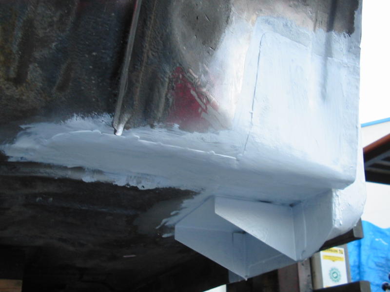

Die Bleche wurden nach dem schweissen schön mit Farbe und Pinsel getränkt, also sämtliche Nähte solange geflutet bis die farbe auf der anderen Seite rauskam.
Die Karossenaufnahme für den Rahmen hab ich auch neu gemacht . War ja eine Kantbank da YES

Tja, irgendwie sehen die Biester ab einem gewissen Alter alle gleich aus! Der Fußraumbereich sieht inzwischen selbst bei
den gepflegtesten Wagen so oder so ähnlich aus... Kann sogar so weit gehen, daß die gesamte A-Säule massiv
geschädigt ist...
Erstaunlich finde ich den guten Zustand Deiner Frontmaske, die sieht meist deutlich schlechter aus!
Daß Du mit dem Exped-Dino nicht zimperlich umgegangen bist, kann ich übrigens bestätigen... Aber der hatte es ja
letztlich auch hinter sich. Knuddel

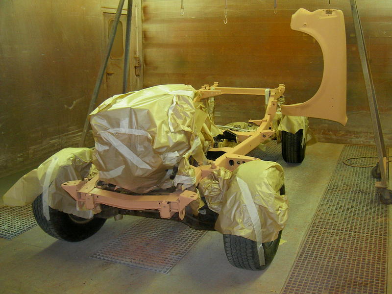

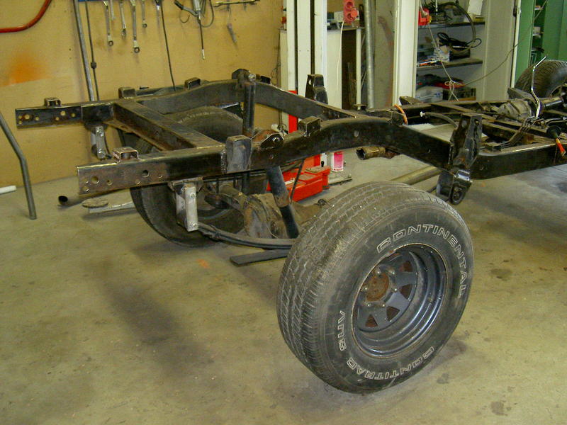

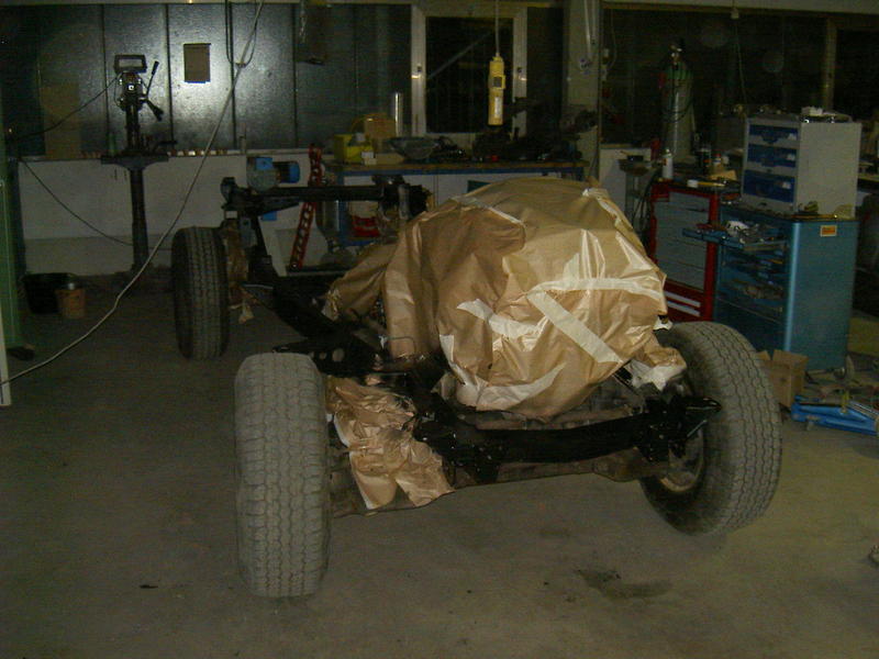

Also was kam beim nächsten Schritt, Dinohäuschen war geschweisst und erstmal konserviert.
Der Tank war aus dem Rahmen abgelassen um besser an alles ranzukommen und nun wurde der Rahmen geschliffen. Alle Nähte und kanten soweit es ging entrostet, da ich den Motor Getriebe und die Achsen wrklich nicht ausbauen wollte und alle Komponenten schnell und leicht wegzuräumen sein sollten (ihr erinnert Euch ich war ja nur an Quartalsmässig da und die Teile sollten auf keinen viel mehr als unbedingtnötig störend auffallen, am besten gar nicht:-) viel Sandstrahlen des Rahmen aus. Heute bereuhe ich diese Entscheidung etwas, allerdings hätte ich diesen nicht unerheblichen Teil an Mehrarbeit vermutlich gar nicht mehr gewupt. Somit ist es vermutlich die richtige Entscheidung dafür gewesen.
Alle stellen wurden reichlich mit Fertan behandelt, wird ja überall "empfolen" das Zeug. Über die lausige Wirkung wissen alle Anwender ja auch bescheid.
Und jetzt komm mir bloss keiner mit falscher V Wut erarbeitung. Es wurde exakt!!! nach Anleitung verarbeitet. Im absoluten Überschuss angewendet (also alle stellen mehr als 3-4 mal satt getränkt) und danach mich sehr viel Wasser mehrfachst abgespühlt. Danach mit Druckluft abgepustet und in einer Lackierkammer getrocknet.

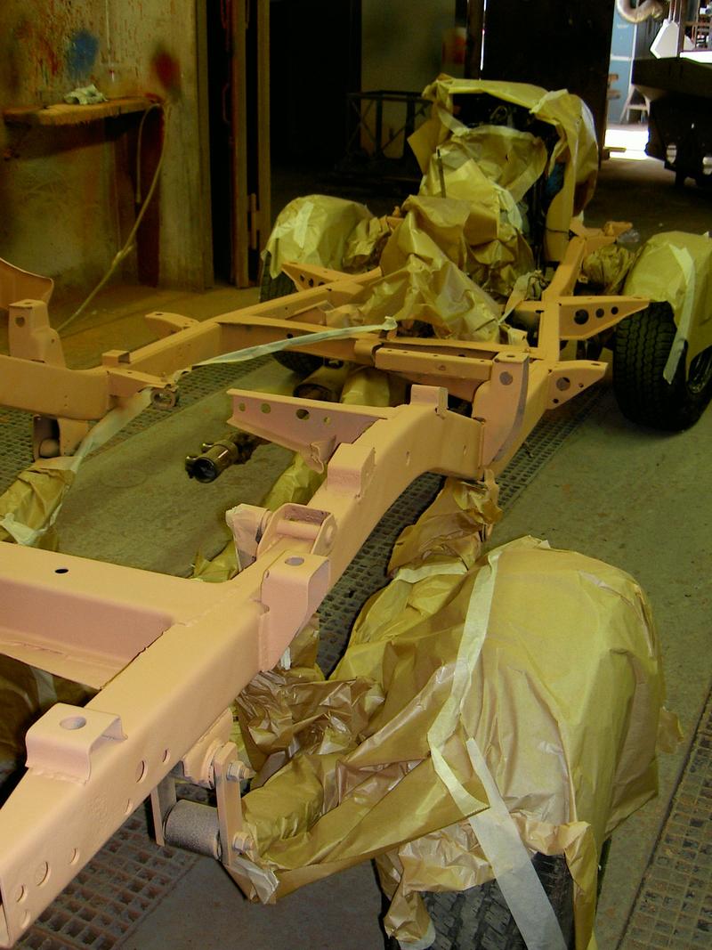

Als Schutz nach der "Antirostbehandlung" ist der Rahmen mit einer 2-K Grundierung auf Epoxidbasis lackiert worden. Ein Top Lack kann ich da nur sagen!! Diese Art von Lack ist absolut Spitze und hält den Rost bedeutend besser fern oder in Schach wie alle anderen Mittel zusammen. Das ganze sieht dann so aus wie auf den beiden Bildern
Über die Grundierung kam natürlich auch ein Lack, in der seltenen Farbe... na was denkt ihr?? Klar SCHWARZ YES Dabei handelt es sich um einen Dickschichtlack welcher auch von Eisenbahnwaggons auf der Unterseite benutzt wird. Also schon ein wenig robust ist.
Ausgesehen hat das ganze dann so.
In dieser Aufbaufase mach ich nun mal einen kurzen Schnitt. es ging da noch weiter... doch die Zeit drängt und ihr sollt ja auch ein wenig neugierig bleiben Heiligenschein
Bis demnächst. Winke Winke
Beste Grüße norskgutt

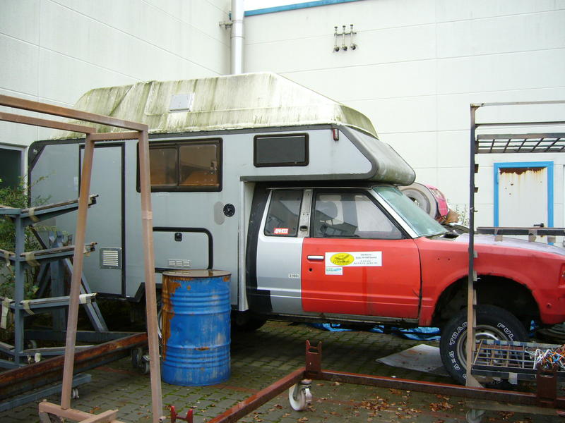

P.S. kleine Vorschau auf nächstes mal.. was das ist könnt ihr ja mal raten....
