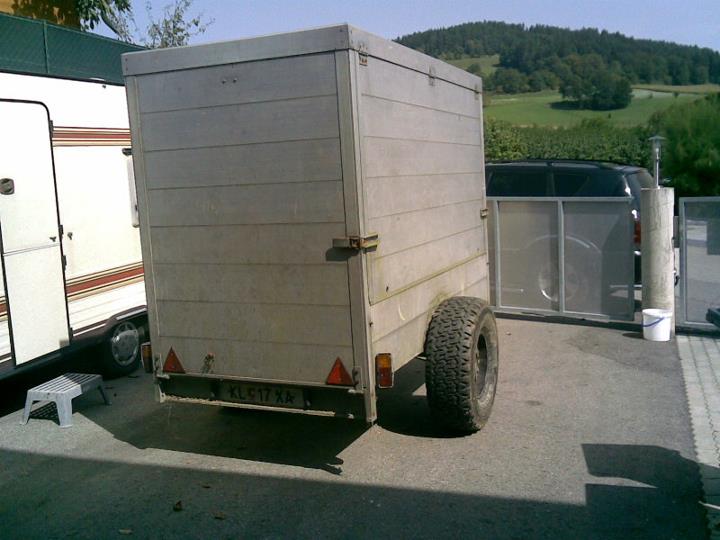

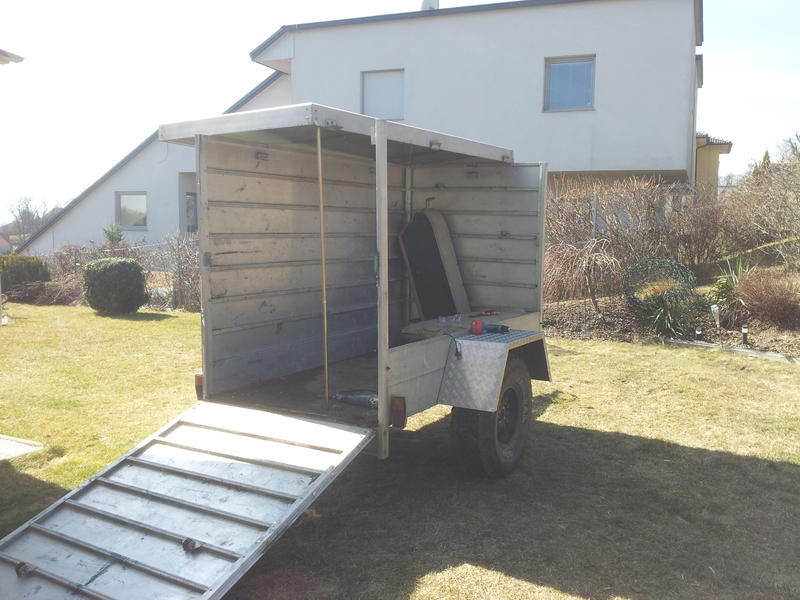

Da mein jetziger Hänger einfach zu klein ist, mußte was Größeres her.
Es hat sich dann ergeben, daß ich mir diesen Hänger gekauft habe:
Kastenmass: 250 x 133cm
Gesamthöhe: 230cm
Bereifung: 155/70/13 YES
Achse: gebremst 850kg

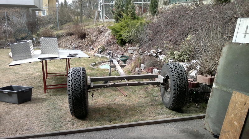

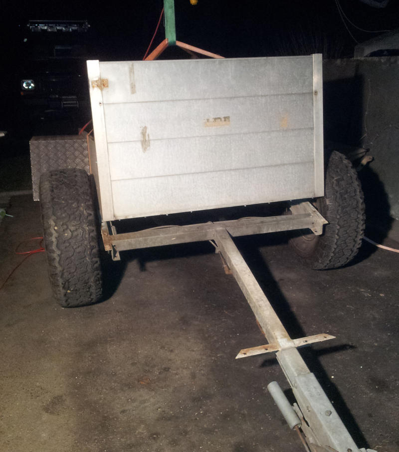

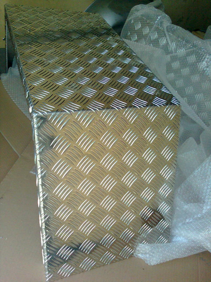

Die allerersten Umbaumaßnahmen waren die Reifen auf 33x12,5er AT´s und 8J Felgen - und die Kotflügelverbreiterungen gegen 37cm breite zu tauschen:
Die Reifen bleiben, die Felgen werden durch 9x15er Mattig Sportstahlfelgen oder irgendwas anderes mit LK 4x 100 ersetzt. Vielleicht auch 10x15er Felgen. Mal sehen, was sich ausgeht....
Daten "NEUER HÄNGER":
Kastenmass: 250 x 133 x 93cm
Gesamtbreite: 207cm
Gesamtlänge: 320cm
Gesamthöhe inkl. Dachzelt: 195cm
Bodenfreiheit: 55cm
Eigengewicht voll eingeräumt inkl. 2 Dachzelte: max. 450kg bis 500kg

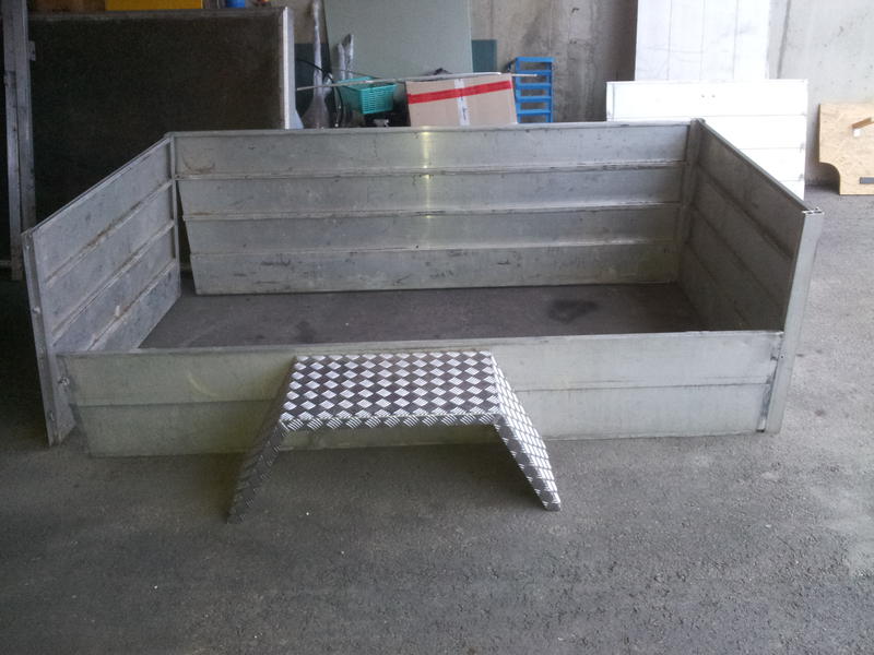

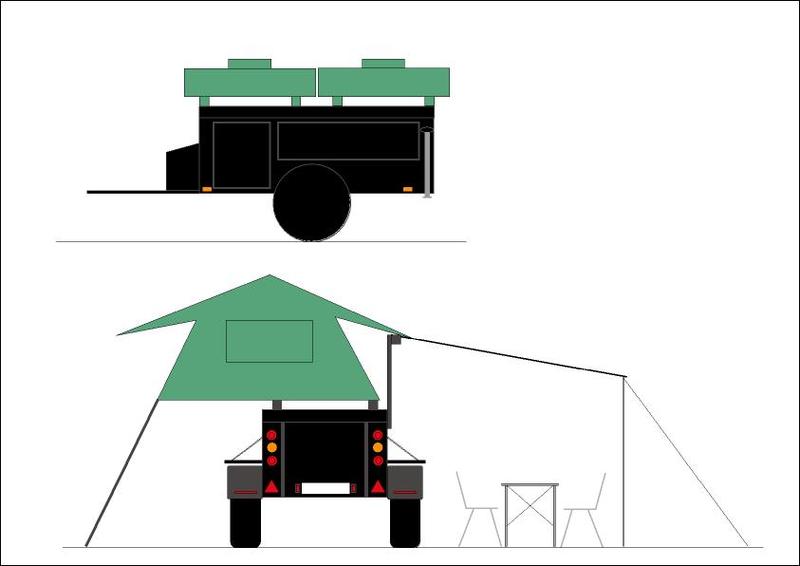

So ungefähr sollte er aussehen, wenn er fertig ist:

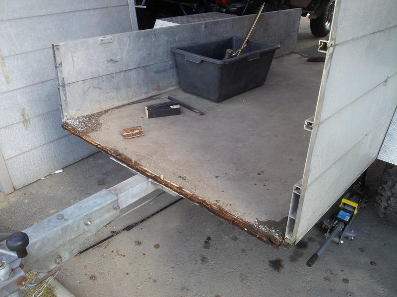

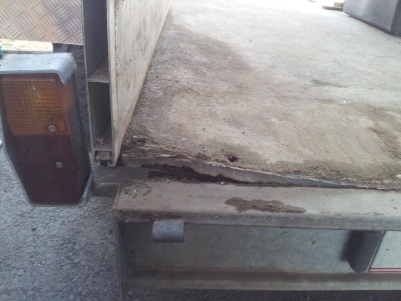

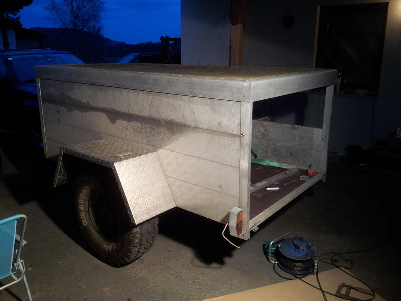

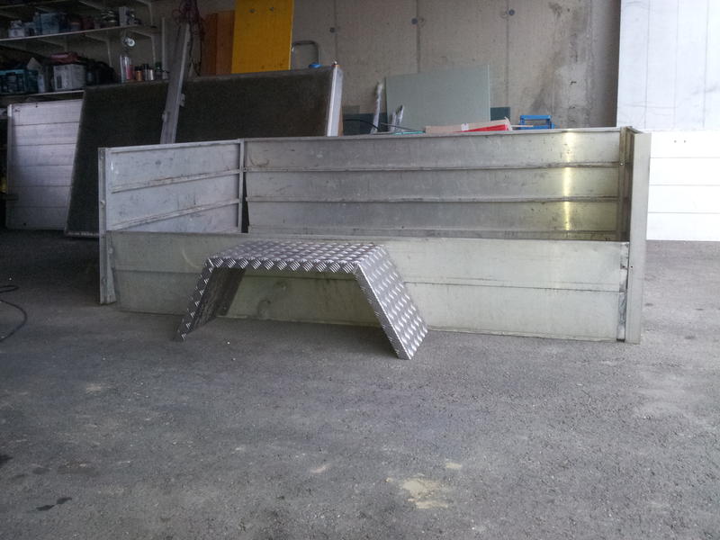

Letztes Wochenende hab ich mal mit dem Zerlegen angefangen:
Jetzt wird erstmal eine neue Bodenplatte organisiert und dann wieder zusammengebaut mit den verkürzten Bordwänden....

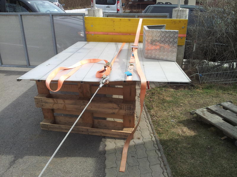

Der Versuch mit der Winde die gesteckten Teile auseinanderzuziehen ist gescheitert:
Mit der Flex gings dann ganz gut und mittlerweile hat er die fertige Aufbauhöhe:
Bodenplatte sollte heute kommen Supi
