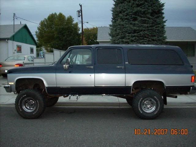

Also... habe nur Suburbans anzubieten... aber zum Gucken reichts denke ich...
35er auf denke Originalfahrwerk, stand nix vonnem Fahrwerksumbau dabei
35er aufm 6er Fahrwerkslift
BeitragVerfasst am: 19.03.2012 18:56:20    Titel:
4" reichen locker, VA andere Federn an der HA ein shakle flip, für die Lenkung idealer Weise auf CrossoverSteering wechseln

BeitragVerfasst am: 19.03.2012 19:10:30    Titel:
nen 4er bei 37er? wo sollen denn da die Raeder bei der Verschraenkung bleiben? ich hab bestimmt drei Tage am Burban rumgemessen bei der VA wie da wohl 35er hinpassen sollen ohne Anzuecken anne Karosse....
