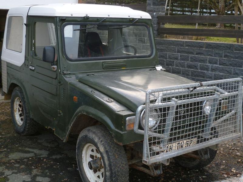

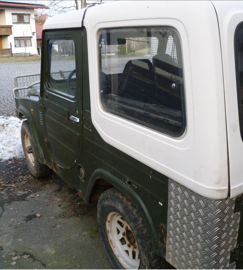

Hallo und danke vorab, hier schon mal ein paar Fotos vom derzeitigen Zustand des Fahrzeug. Gerne offen für weitere Anregungen.

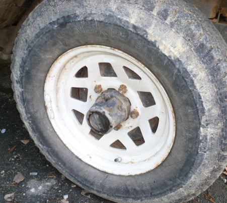

Hallo vielleicht hätte jemand Lust mir zu erklären was für eine Gerätschaft da an der vorderen Nabe ist. man kann daran drehen. Für was ist das Teil gut und ist das normal ?
Henning
Standgasstuntman
BeitragVerfasst am: 20.03.2012 13:35:12    Titel:
Dein Suchwort lautet "Freilaufnabe" Ja
