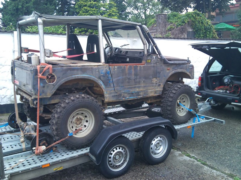

ich hätte noch einen fast kompletten Samurai Van ohne motor, der doch nicht mehr gebraucht wird...
Das wär doch nen nette Basis:
Interesse?PN...

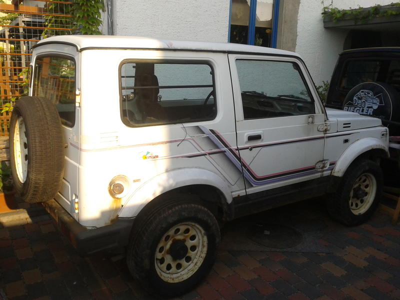

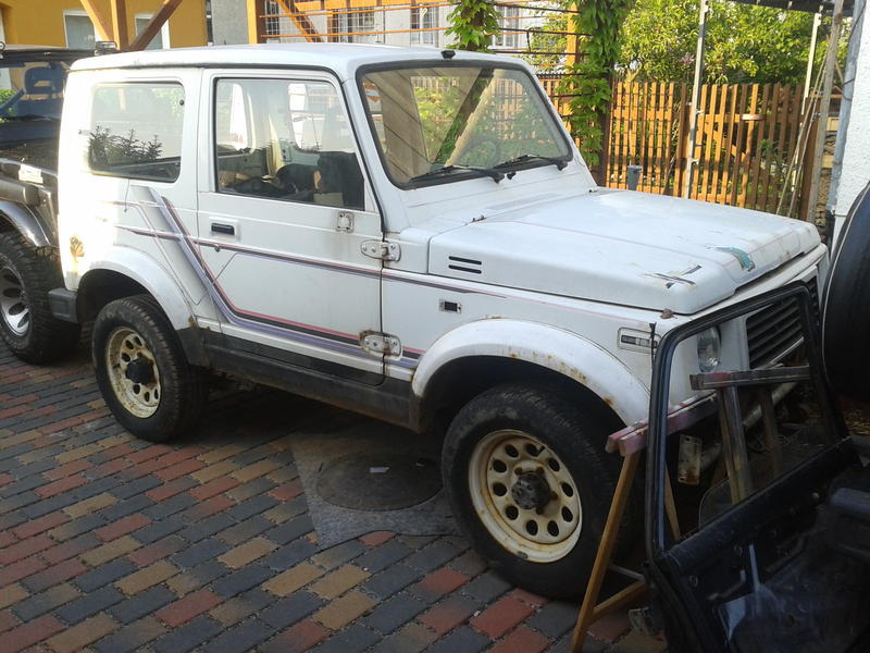

BeitragVerfasst am: 13.06.2012 21:54:31    Titel:
Sorry Toxic, dass wir nix mehr gesagt haben.
Die letzten Wochen waren etwas ausgebucht ud ich habs einfach vergessen.
Wir waren grad unsere Suse abholen.
Haben wir uns Donnerstag angeguckt und dann auf ebay geschossen.
2-3 Löcher müssen wir schweissen und dann mal den Motor fixen, der läuft was fett.
Ansonsten is die Karre schon Trialfertig.
Wir haben noch diverse Kleinigkeiten, die wir ändern werden, aber das kommt mit der Zeit.
Wenn dann noch die Überraschungslackierung drauf ist, kann das Schnoh änt Gloh kommen! :)

BeitragVerfasst am: 13.06.2012 22:06:00    Titel:
Hat halt keine Klima und keinen Tempomat.
Hat eigentlich gar nix, ausser ein paar Löchenr und Rost.
Aber in Anbetracht dessen, dass neue Reifen drauf sind, Käfig, Sitze und Schnorchel schon dran sind, Tank und Lüfter nach hinten gelegt sind und der Lüfter abschaltbar ist, mussten wir zuschlagen.
Das ist ein Haufen Geld und Zeit, den wir uns jetzt gespart haben.
Den Schnorchel verlegen wir sinnvoller, so dass die Scheibe wieder klappbar ist.
Der Käfig wird hinten geändert, so dass er etwas abfällt, die Kastenwagen Optik suckt.
Neues Fahrwerk is auch drunter.
Dann werden hinten die Seiten wohl mit Lochblech verkleidet.
Hier und da kommen noch wietere Verkleidungen dran und dann wird geschmirgelt und lackiert.

BeitragVerfasst am: 13.06.2012 22:56:20    Titel:
Für den Käfig erlaube ich mir dem Hinweis, dass Rechtecke statisch wesentlich instabiler denn Dreiecke sind. Ein paar Diagonalstreben könnten Abhilfe schaffen, falls von einer Neukonstruktion abgesehen werden soll, andernfalls empfehle ich ausschließ im evakuierten Raum exakt senkrecht aufs Dach zu fallen.

BeitragVerfasst am: 14.06.2012 09:24:03    Titel:
Fuchs89 hat folgendes geschrieben:
Selbst das dürfte diese Konstruktion nicht aushalten ! Ohne Diagonalstreben geht da garnix !
Is der aus Edelstahl ? Sieht jedenfals so aus , das wäre dann nochmal nen minuspunkt .

BeitragVerfasst am: 14.06.2012 09:49:30    Titel:
Wird wie gesagt noch geändert.
Hinten kommen dann Dreiecke rein.

BeitragVerfasst am: 14.06.2012 10:30:03    Titel:
Käfigbauen bekommen wir sinnvoll hin, keine Sorge :)
Werde mal anzeichnen und euch Teilhaben lassen. So wie jetzt, bleibts auf jeden Fall nicht. Allein die Aufnahmen sind "fragwürdig".
Außerdem gefällts uns Optisch nicht :)
