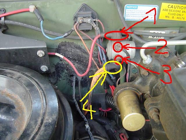

Guude!
Man liest ja überall im Internet, "hab ich auf manuelles Glühen umgebaut".
Ich konnte aber nirgends ein Anleitung für Nichtelektriker wie mich finden Obskur .
In Sontra meinte Udo, ist doch ganz einfach, nur ein Kabel und fertig. Leider ist es aber nicht so einfach, deshalb jetzt mein Suche nach einer verständlichen Anleitung (trotzdem noch mal vielen Dank, falls Du mitliest).
Was ich schon mal herausgefunden habe:
Am Anschluß am Glührelais (Kreis 1) stehen 24Volt an. Wenn das Relais zum Glühen anzieht, werden daraus 12Volt.
Vorwiederstand funktioniert also. Wie das geht weiß ich zwar nicht, ist aber nicht ganz so wichtig.
Der Anschluß im Kreis 2 kommt wohl vom Zündschloß. Wenn ich den abziehe und mit einem Kabel von Hand kontaktiere, zieht das Relais an, aber nur, wenn die Zündung angeschaltet ist und solange die Glühautomatik schaltet.
Das heißt, ich kann nicht solange glühen wie ich will und wann ich will.
An den Anschluß Kreis 3 geht ein grünes Kabel.
Am Anschluß Kreis 4 gehen die 2 Kabel zu den Glühkerzen ab und ein drittes oranges dünnes Kabel.
Ich habe einen Taster 10Ampere, mit dem will ich das Glühen schalten, nicht mit dem Tarnlichtschalter.
Brauche ich noch ein anderes Relais oder sonstiges?
Wer hätte die Güte, ohne Fachelektrisch zu erklären, wie das geht?
Gruß aus Middlhesssn,
Holger

BeitragVerfasst am: 02.07.2012 23:43:05    Titel:
- Kabel der Vorwiderstände vom Relaisanschluss (1) abklemmen und stattdessen mit 12V (von der vorderen Batterie oder vom 12V-Übergabepunkt, da wo das blaue Kabel ran geht) verbinden
- Zuleitung zum Taster: je nach Wunsch entweder direkt von der vorderen Batterie (Dauerplus) oder von Klemme 15 (Zündungsplus). Vom zweiten Anschluss des Tasters dann zum kleinen Anschluss (2) am Relais.
- Das grüne Kabel vom Anschluss (3) abklemmen und statt dessen ein Kabel zur Karosserie (Masse) legen
- Das dünne orange Kabel am Anschluss (4) abklemmen
Allerdings ist diese Variante ohne die "wait"-Lampe im Armaturenbrett. Um diese einzubinden muss 1 Kabel der Lampe an Anschluss (4) des Relais und das andere auf Masse.
Zum Schluß: die Originalglühkerzen (Delco 13G) sind nicht für direkte 12v-Ansteuerung ausgelegt, es sollte umgerüstet werden auf Delco 60G.

BeitragVerfasst am: 04.07.2012 07:52:16    Titel:
Guude!
Rubber Duck hat folgendes geschrieben:
Rubber Duck
Warum kann ich nicht den Eingang (1) belassen? Vom Vorwiderstand kommen doch 12Volt?
Was meinst Du mit direkter 12Volt-Ansteuerung? Vom Relais zu den Kerzen gehen doch 12volt?
Wie geht das eigentlich, daß bei ausgeschalteter Zündung 24Volt am Relais (1) anliegen, aber daraus 12Volt werden, wenn das Glührelais anzieht?
Falls das Glührelais mal seinen Geist aufgibt, gibt es da eine Alternative oder muß wieder ein Original rein?
@Viking: Da hast Du recht, Original funktioniert noch, aber nicht so, wie ich es will. Ein Soldat soll ja mit der Kiste auch nur fahren, wenn es nicht mehr geht, kommt es halt in die Instandsetzung.
In den letzten 3 Wochen ist es aber 4x passiert, daß bei Betriebswarmen Motor beim Anlassen wieder vorgeglüht wurde, als wären 0Grad Aussentemperatur. Also stimmt da schon mal was nicht.
Außerdem gefällt mir auch nicht, wie oft bei kaltem Motor nachgeglüht wird (je nach Aussentemperatur bis zu 6x mit immer kürzerer Zeit). Beim letzten Mal dann nur noch ein kurzes Zucken. Dieser Sinn erschließt sich mir nicht. Und wenn ich mal elektrisch etwas prüfen will, evtl. ein paarmal hintereinander und dafür immer wieder die Zündung einschalten muß, glüht er dann jedesmal, obwohl ich es dann ja nicht brauche. Und auch ein noch so gutes Relais geht irgendwann mal den Weg jedes Irdischen. Wenn ich also durch weniger Glühvorgänge dessen Leben verlängern kann, hat das Umbauen für mich einen Sinn.
Für den Otto-Normal-Fahrer, der sich mit Autotechnik nicht auskennt, ist das Original natürlich gut.
Gruß aus Middlhessn,
Holger

BeitragVerfasst am: 04.07.2012 17:33:42    Titel:
Mach Dir da keine Gedanken!!!
*daß bei Betriebswarmen Motor beim Anlassen wieder vorgeglüht wurde, als wären 0Grad Aussentemperatur.*
* wie oft bei kaltem Motor nachgeglüht wird*
Ist bei mir auch so.
Ueberlege Dir Folgendes: Es funktioniert. Du fummelst da jetzt umher. Haste eigentlich schonmal gefragt was so nen Relais kostet und Dir eins ins Handschuhfach gelegt? Wuerde ihmo bedeutend mehr Sinn machen als da jetzt "Rumzupfuschen". Die Amis sind zwar manchmal bloed, aber das sind wir Deutschen auch und Du kannst Dir sicher sein, dass die sich irgendwas bei der Gluehanlage gedacht haben... Gerade die Armeekisten sollen ja, wie Du sagst, fuer jeden Doofen fahrbar sein. Also sind sies auch. Und nen Relais kriegst Du sicher schneller gewechselt als den Mist auf Manuell umgebaut.
Nimms mir nicht uebel aber in meinen Augen ist Dein Vorhaben bei den Gruenden einfach nur ne Verschlimmbesserei... Nööö

BeitragVerfasst am: 04.07.2012 21:06:43    Titel:
Die Vorwiderstände brechen gern zusammen, dann liegt an den Kerzen ein zu hoher Strom an, was zum Durchbrennen führt.

BeitragVerfasst am: 19.07.2012 17:00:50    Titel:
Sodele..
nachdem meine Vorgluehanlage ab und zu auch mal beim Zuendshcluesseldreh nicht geleuchtet hat, will sie trotz Kabelruetteln derzeit garnicht mehr... Musste da an diesen Thread denken... Nun hab ich doch nen Schalter drinne fuer alle Faelle.
Gucken ob Strom beim Relais ankommt, wnen ja: Kabel dranne und bis zum Taster... Vom Taster Kabel zurueck auf den Anschluss der auf die Gluekerzen verteilt. Das ist alles was zu tun ist. Rueckmeldung ist fuer all jene die sich unsicher sind. Taster statt Schalter weil man den Taster nicht vergessen kann auszuschalten.
vergessen
1. L300 4X4
BeitragVerfasst am: 19.07.2012 18:10:20    Titel:
Gorli hat folgendes geschrieben:
Sodele..
Du hast das Relais also so gesehen überbrückt? Die Ströme über deine Leitung und Taster dürften entsprechend hoch sein und Taster und warscheinlich auch Leitung schnell töten.
