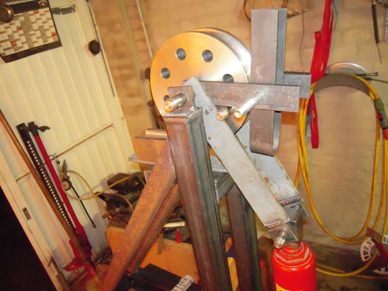

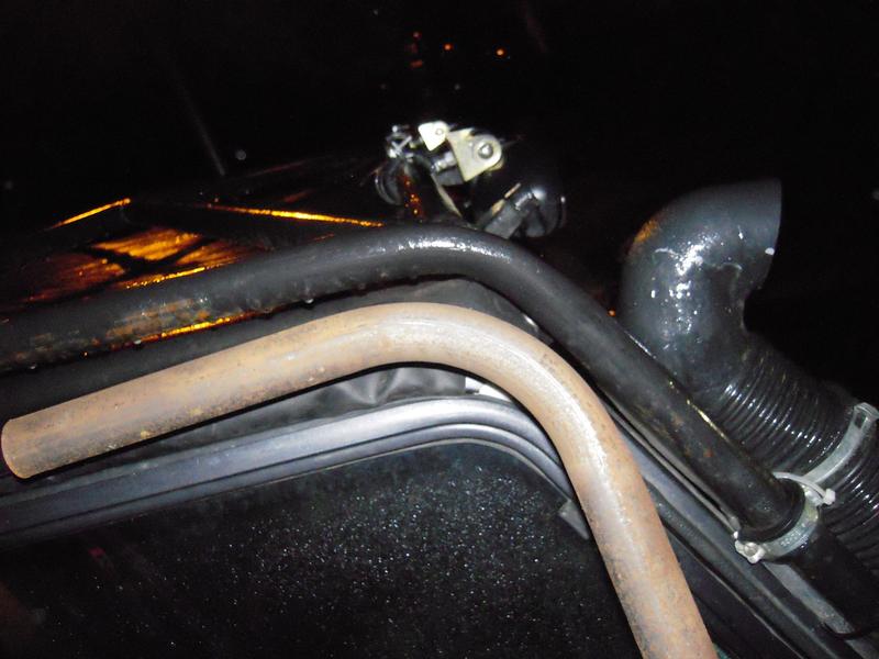

zum Thema:
haben wir anfang des Jahres gebaut... funktioniert ganz gut!
der Käfig is mit sonem Gas-Wasser-Scheisse-Rohrknickteil gebaut.
