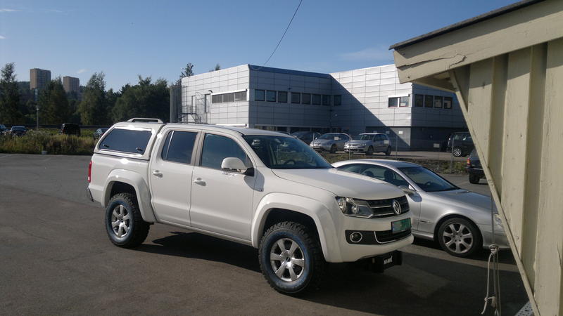

normal bin ich in der Toyota Gegend unterwegs. Allerdings soll "mein" Dienstwagen nicht nachstehen.

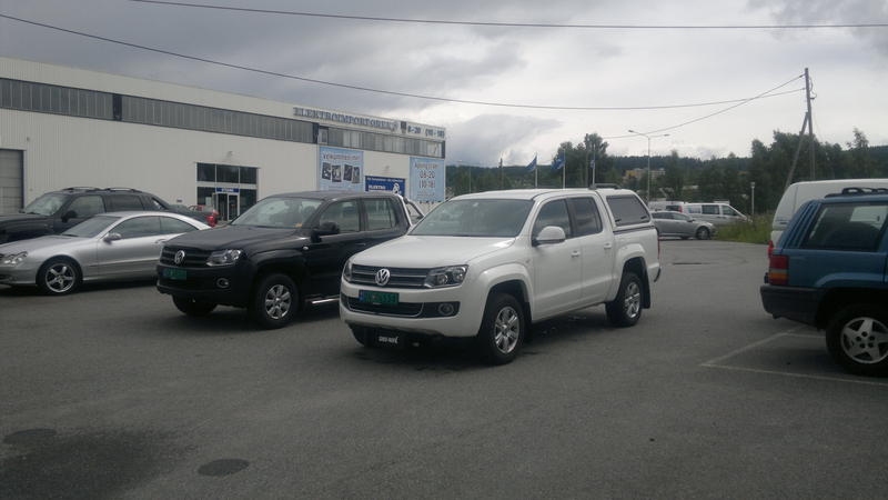

Als Start mal ein Bild, es geht um den Weissen.
Bis jetzt hat er die Aufnahme für den Schneepflug dran, oder wahlweise eine verdeckte Winchmontage, und ein Top.
Das soll nicht so bleiben, Aufrüstung.

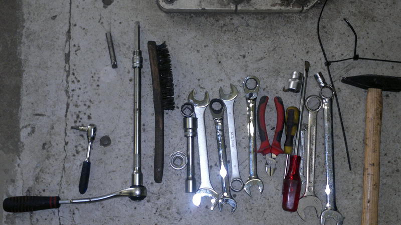

Mit Hilfe dieses Werkzeugs......
sah das dann kurze Zeit später so aus

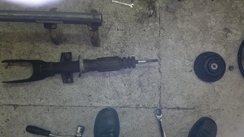

VW "tectyliert" "hier" alle Autos. Das ist bei dem verwendeten "Magnesiumsalz" besser.

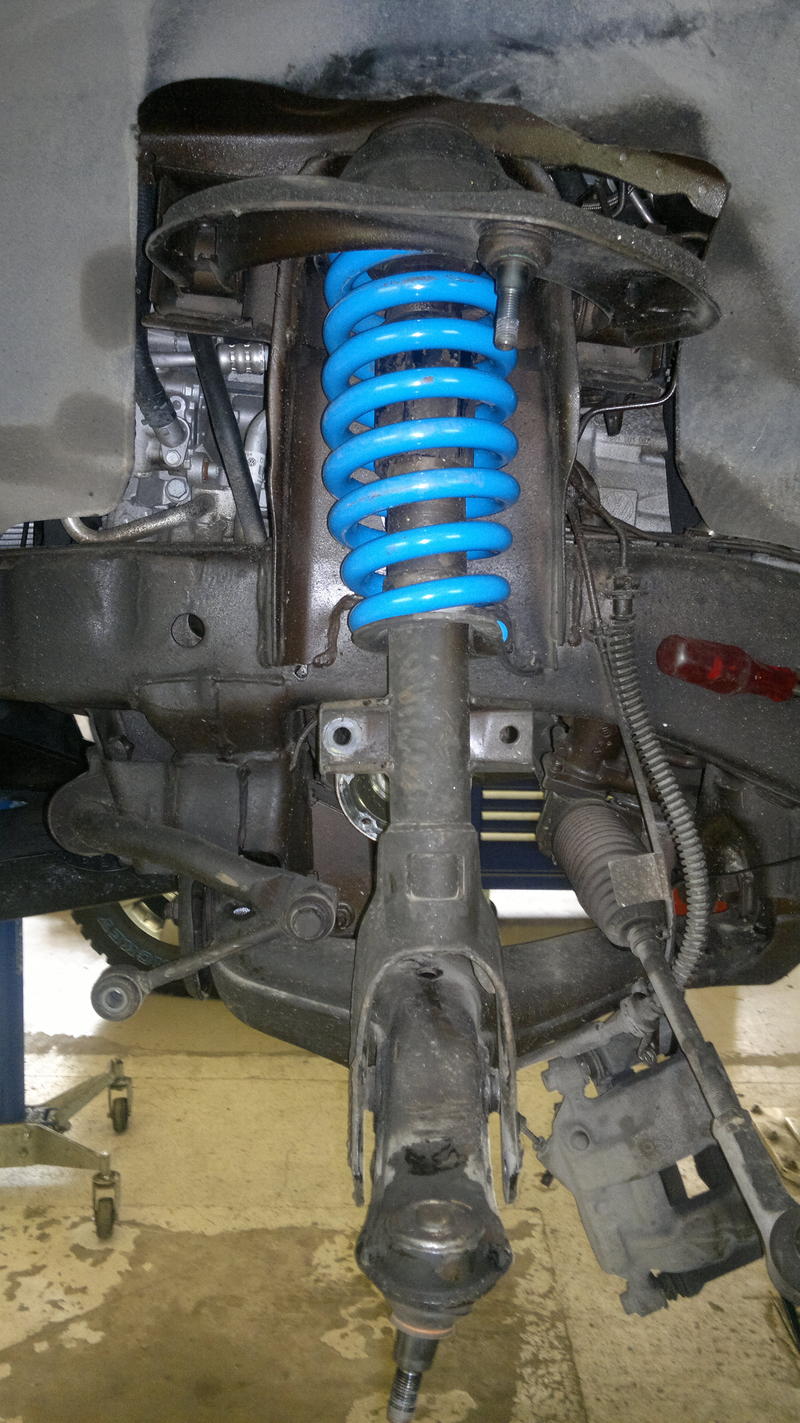

Weiter
Blaue Federn, ohne Tectyl.
Matt

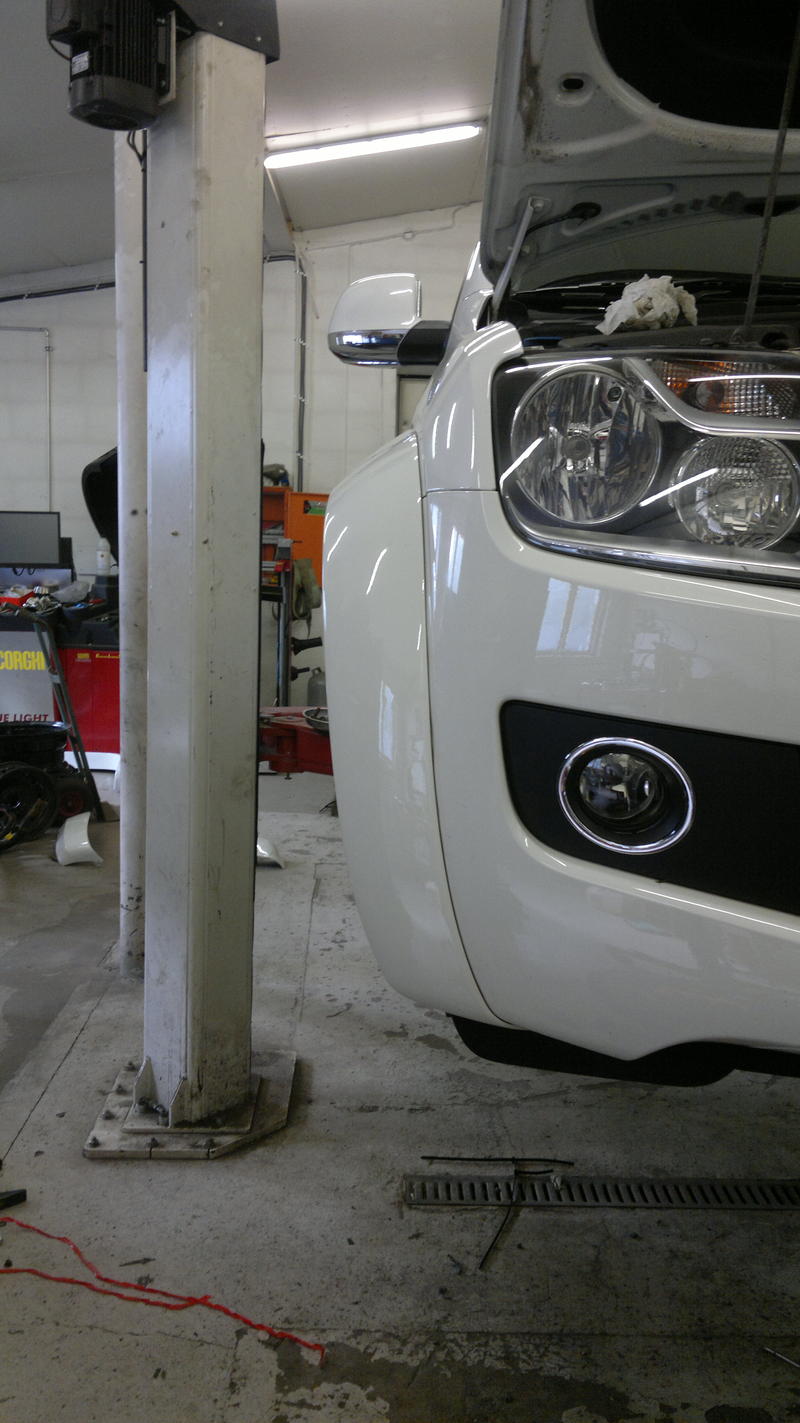

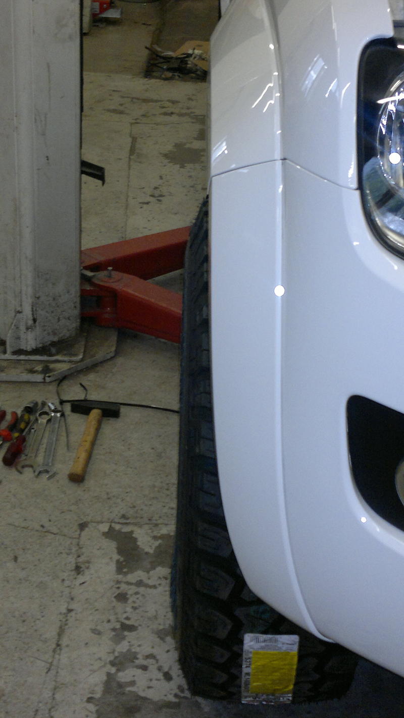

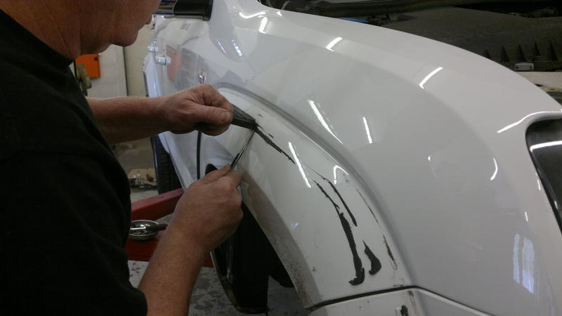

Weiter, mal die neuen Räder draufgesteckt.
Past nicht, oder nicht legal....
Das gleiche Problem.
Runter damit.

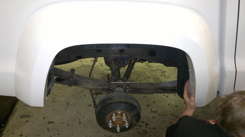

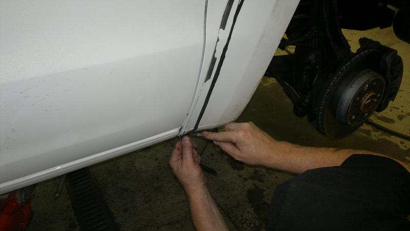

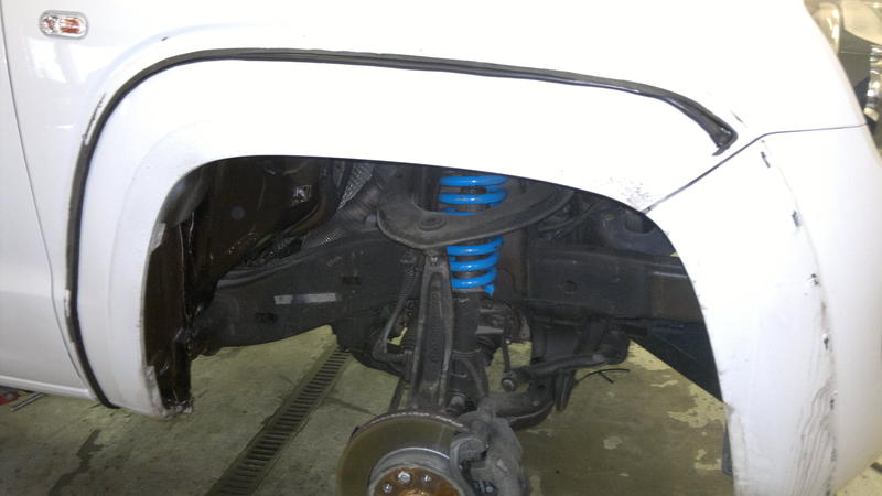

Angeklebt! Unsicher So machen wir Bastelfritzen das auch immer, zu Hause.Das vordere Teil, welches an der Stosstange anliegt, ist nicht nur gesteckt und/oder geklippst. Die Verbindungen sind auch noch verschmolzen. Genial. Wiederverwendbarkeit gegen Null. Aber ökonomisch genial, zumindest für den Hersteller Smile
Super Job das alles zerstörungsfrei abzubekommen.
Macht sich übrigens auch sehr gut so ein umlaufender Spalt zw. Verbreiterung und Kotflügel, kann man schön mit Schlamm oder Sand auffüllen. Smile Ist bestimmt super so, mit Winter und Salz zB.
Matt

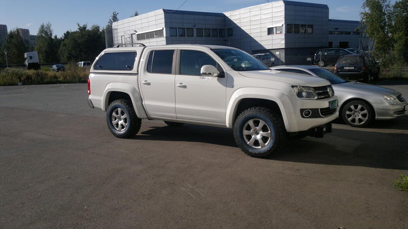

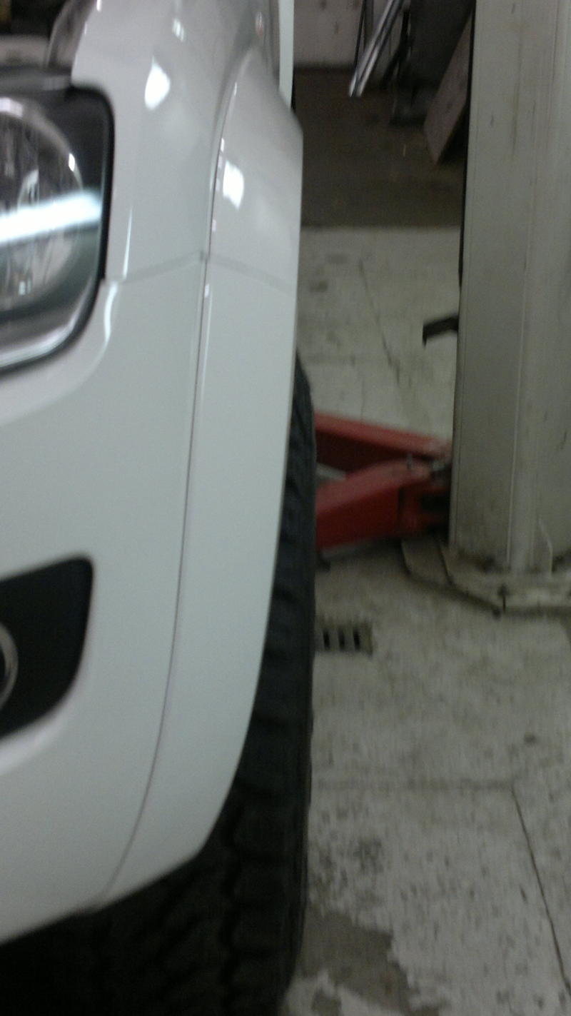

Dann die neue Verbreiterung angebaut, genauso wie original Smile.
Hinten dann das Gleiche, erst ab und dann was Neues drann.

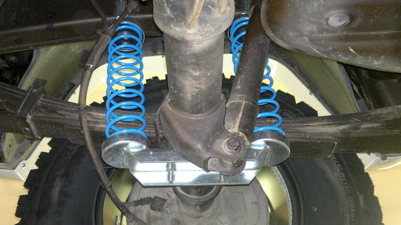

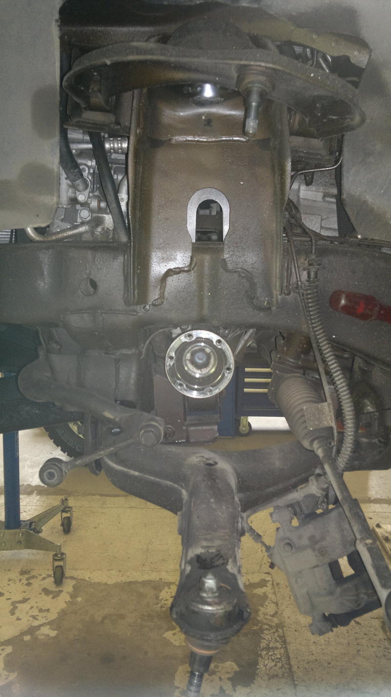

Verstärkung/ Ergänzung hinten
Matt

zwei Fragen hierzu:
- wo gibt es die Verbreiterungen?
- was versprecht ihr euch von den Zusatzfedern? Die Optik und Ausführung finde ich etwas speziell. Das aufpreisfreie Schwerlastpaket für den Amarok fährt sich leer noch relativ brauchbar und unter Beladung ausgezeichnet.
grafe
Behind Flashi in Morocco
BeitragVerfasst am: 13.08.2012 18:57:27    Titel:
die federn und deren aufnahme sehen nicht besonders "stabil" aus Unsicher
Matthes
...und hat diesen Thread vor 5150 Tagen gestartet!
BeitragVerfasst am: 14.08.2012 09:30:31    Titel:
wenn Du mal die Möglichkeit hast mit dem Daumen ( rechter oder linker spielt keine Rolle) irgendwo gegen ein Karrosserieblech zu drücken, dann verstehst Du das Konzept. Smile
Wir haben verschiedene Amarok auf verschiedene gelbschwarze Varianten gesetzt, jetzt halt mal das Blaue hier. Ausprobieren ist die Devise, wenns möglich ist.
Matt

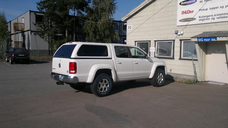

BeitragVerfasst am: 15.08.2012 19:09:40    Titel:

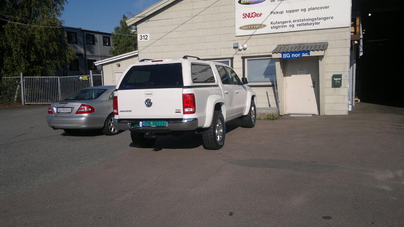

Mit Rädern:
Heute hab ich noch nen EC geprüften Chrom.... vorne drangeschraubt,...angepasst meine ich, war nicht 100%ig bolt on-die Aufnahme für den Schneepflug ist etwas im Wege. Es wird, langsam.
Matt

schick schick.. ! die variante mit den ferdern kommt ja öfter mal vor...

BeitragVerfasst am: 19.08.2012 09:17:07    Titel:
Bei den Mords-Verbreiterungen hätte ich allerdings mit etwas außergewöhnlicheren Gummis gerechnet.
Matthes
BeitragVerfasst am: 19.08.2012 15:11:18    Titel:
es gibt gute Gründe nur 33" zu nehmen
