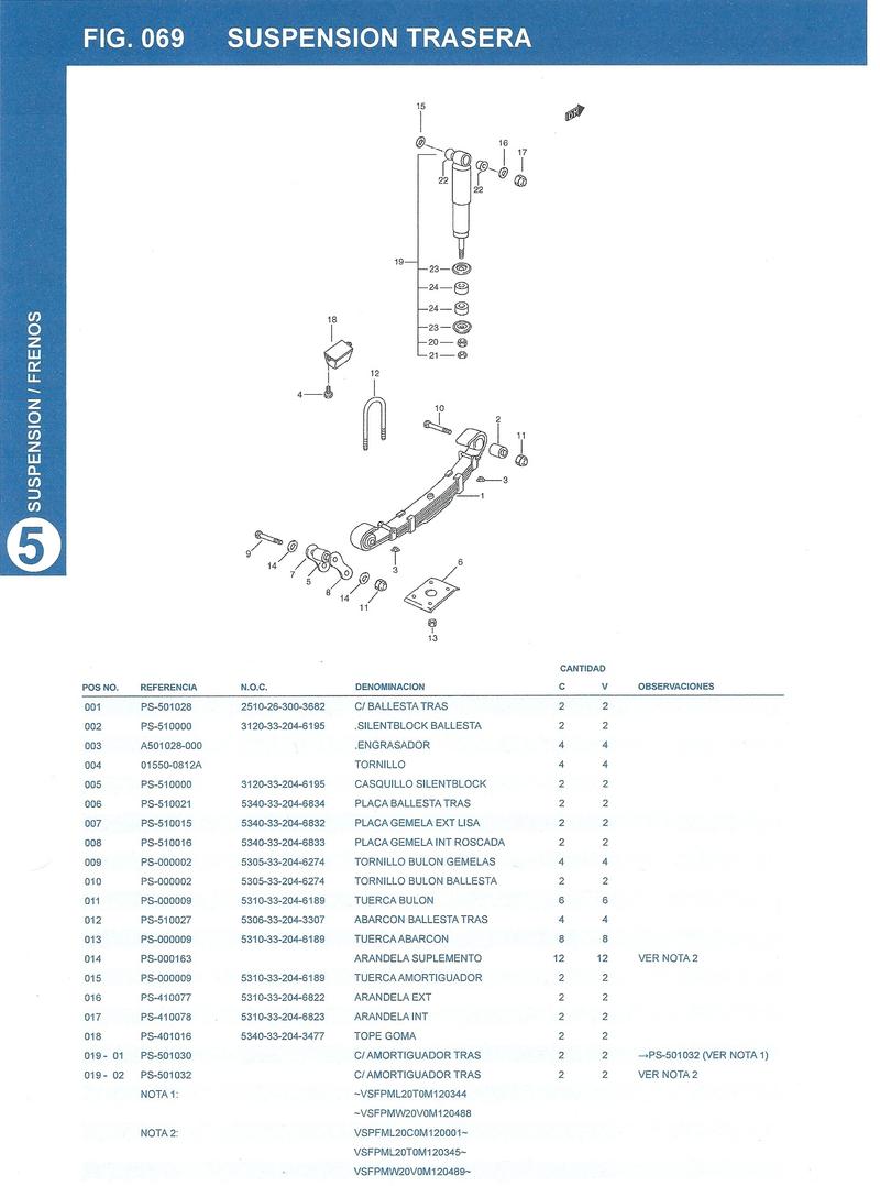

Der Santana hat wirklich an den hinteren Blattfedern (der zweiten Serie) Schmiernippel und zwar wie bereits erwähnt am Blatt der Blattfeder und nicht im Auge /Bolzen. Abschmierbare Schäckel sind machbar und auch sinnvoll aber nicht ab Werk lieferbar.
-Die vorderen Blattfeder würde ich auch leicht entlasten und wo möglich die Zwischenräume mit Kettenfett schmieren.
-Die hinteren Blattfedern (die mit den Nippeln) müssen nicht unbedingt entlastet werden, da die, über dem Schmiernippel liegenden Blätter eine leichte Vertiefung (Nut) eingearbeitet haben, damit sich das Fett besser verteilt. Wird nun diese Konstruktion entlastet, entweicht das Fett im Prinzip zu früh an der Stelle mit dem geringsten Widerstand. Ich würde somit empfehlen, die hintere Achse nicht zu entlasten, sondern gleich so zu fetten. Durch den Schmiernippel erzielt man einen leichten Überdruck in der eingespritzen Ware, die sich dann während der Fahrt schön verteilt.

1. Das von Croy.at ins Netz gestellte "offizielle" WSM, der Parts Catalogue und der aktuelle Katalog von Estanfi weisen für den PS-10 keine abschmierbaren Federn aus. Auch dem Schweizer Prospekt der Garage Mayer ist entsprechendes nicht zu entnehmen. Abschmierbare hintere Federn sind damit zumindest nicht Standard gewesen. Von Argumenten, die das Gegenteil belegen, lasse ich mich gerne überzeugen.
2. Auch wenn an der hinteren Feder eine Fettnut sein sollte, halte ich die Empfehlung, die Feder vollständig zu entlasten und das Fett "äußerlich", d.h. ohne Inanspruchnahme des Schmiernippels einzubringen aufrecht. Nur wenn die Federblätter vollständig entlastet sind. kann man sie ordentlich reinigen und dann wieder frisches Fett einbringen. Um das als einleuchtend zu verstehen, muss man nicht mal besondere Fachkenntnisse haben. Kettenfett ist übrigens auch nichs anderes als molybdänversetztes Fett mit höherem Siedepunkt.

1. Bild von Mayer (mit a) stammt von der ersten serie. Wie in meinem Beitrag erwähnt sind die Blattfedern ab der zweiten serie serienmässig verbaut. Marco von Mayer in Trimmis war übrigens früher recht stark im "Alltagsforum", dem ersten Santana-Forum überhaubt, vertreten. Damals war auch Er der erste, der über den wechsel der hinteren Blattfedern berichtete!
Wie kommst Du darauf, das croy.at immer auf dem neusten Stand ist, und woher denkst du, hat er seine Unterlagen???
Ich hab zu Deiner Beruhigung das richtige "offizielle" Ersatzteilblatt beigelegt, auf dem der Schmiernippel als "Encrasador" vermerkt ist.
Ausserdem die "offiziellen" Service-Bulletins mir der Ankündigung, dass die Standardteile gewechselt werden.

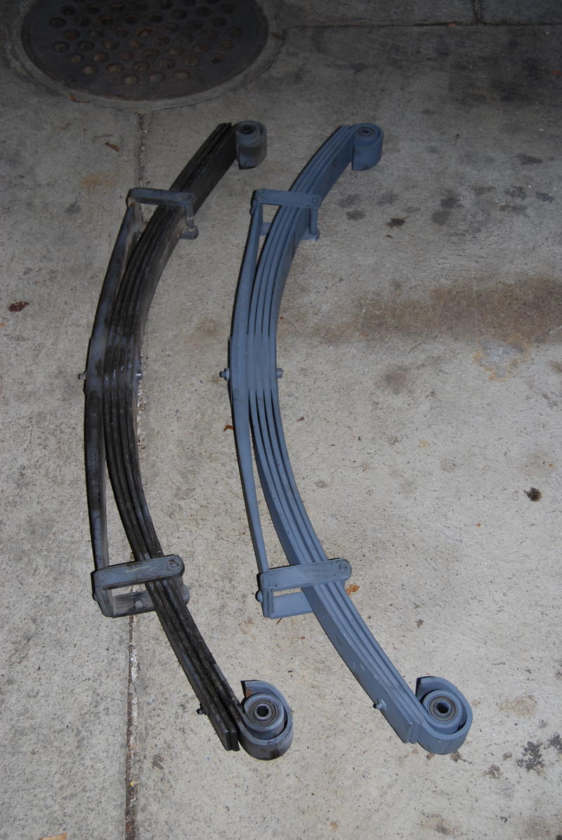

Und zum Schluss folgt dann noch ein Bild von der hinteren Blattfeder, einmal in schmutzig und einmal in sauber.
Somit denke ich, lassen wir auch das Thema, wie die Blattfedern innen drinn aussehen und wie sie zu schmieren sind.....
Aber immerhin sind wir uns über die vorderen Blattfedern einig. Ich denke einfach, dass dem ursprüngliche Fragesteller besser geholfen ist, wenn er im Geschäft nach einem "Kettenspray" anstelle eines "moybdändisulfidversetztes Fett" fragt. Smile

Die Frage ist wohl mehr, wie ich die Blattfedern so schmutzig gekriegt habe...Nein, das schmutzige Paket kommt aus einer fehlerhaften serie (die mit den gebrochenen Augen) und das saubere wurde in "Kulanz" Mach Dich nackig, Du Tier ausgetauscht.
