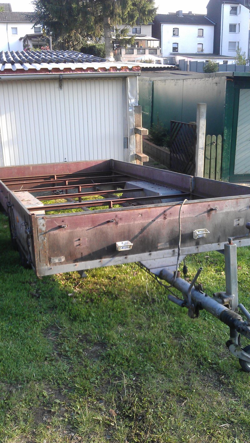

Angelone und ich haben uns einen Hänger gekauft, um damit primär unseren Samurai nach Sontra etc. zu bringen. Jetzt haben wir aber supergünstig einen 5,5m - Trümmer erstanden - und wollen den Einsatzzweck evtl. erweitern :)

Kurz zum Plan für den Hänger oben:
Wir werden kleinere Reifen draufmachen.
13" statt 14"
Die Reifen und Felgen müssen eh neu.
Dann die Bremsen machen und 4cm Bodylift.
Dadurch können wir die Radkästen dann auf halber Höhe abflexen.
Mit den großen Radkästen aktuell ists unmöglich normale Autos zu transportieren.
Die Suse fährt da drüber, Sinn machts so aber nicht :)

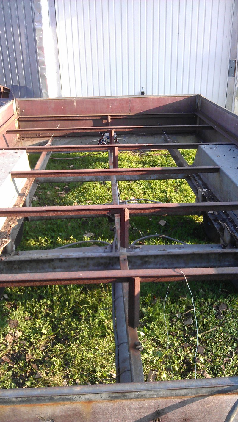

Dieses komische Gestell aus Winkelprofilen reissen wir raus und schweissen es teilweise unten im Rahmen zur Verstärkung wieder rein.
Dann alles mit Hammerite schön machen und nen neuen Holzboden reinziehen.
Dann sind wir eigentlich fertig.
So wie ich unsere Arbeitsgeschwindigkeit kenne, wird das auch der Stand für Sontra sein :)

Auf den Fotos sieht man das jetzt grade nicht so, aber bis auf Reifen/Felgen und die U-Profile ums Holz der 3 Klappen ist der Hänger top geil ohne Rost.
1x mit der Drahtbürste drüber den Flugrost wegmachen und Farbe drauf und der sieht aus wie neu :)

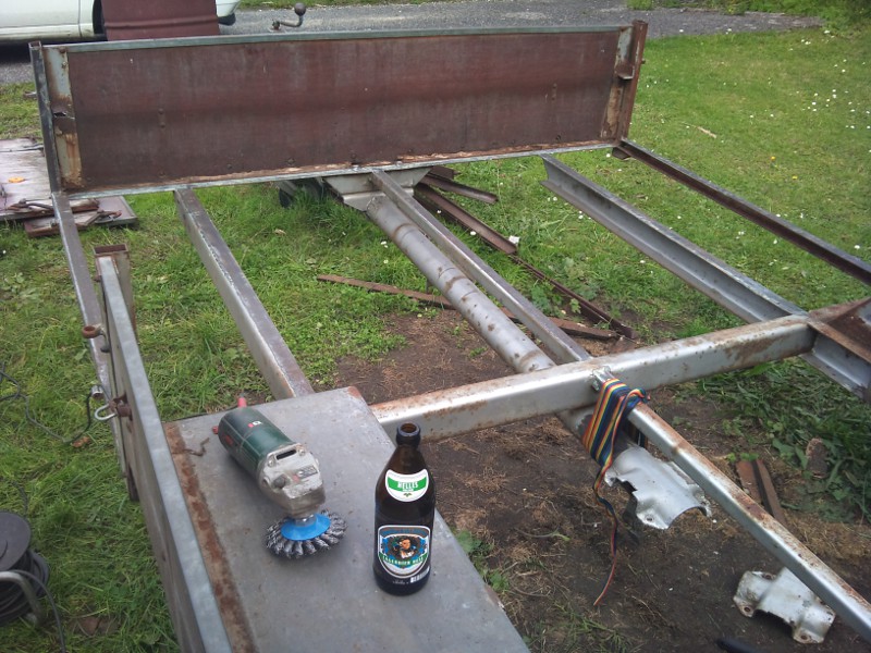

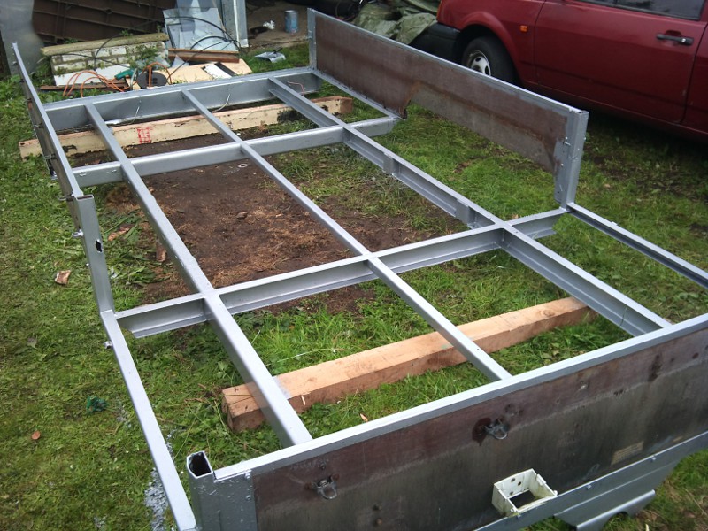

Nachdem wir kurz gezweifelt haben, machen wir den Hänger jetzt doch fertig.
Am Samstag haben wir das Teil komplett sauber gemacht und neu lackiert.
Morgen kommt das Material für die neuen Achsen und nächste Woche machen wir neues Holz auf den Boden.
Bis Ende des Monats sind wir hoffentlich fertig.

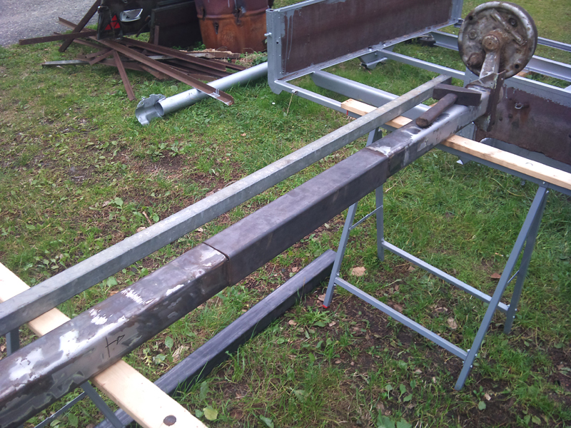

Gestern waren wir wieder fleissig.
Haben die Achsen verbreitert, so dass die Räder jetzt ausserhalb des Kastens sind.
Nächste Woche machen wir dann die neuen Aufnahmen und schrauben alles wieder zusammen.

Ist denn eine Rohrdeichsel wirklich so bedenklich? Kein Plan wie der sich beladen verhält - unbeladen war der jedenfalls richtig super. mit der 57cm breiteren Spur wird das sicherlich nicht schlechter... Klärt mich mal auf^^

http://www.myangelone.de/pics/fotos/haenger/haenger1.jpg
Und mit der umgebauten Achse willste noch TÜV bekommen ?
Ich kann mich ja täuschen, aber habs so in Erinnerung das man an den Achsen nicht schweißen darf.
Wenn man im fertigen Zustand nix daran erkennt und du weißt was du da tust (und dementsprechend Sicher ist) will ich ja nix gesagt haben....
Bin schon auf das Ergebnis gespannt. Sowas habe ich in nächster Zeit auch vor.
Viele Spaß beim Bau!

Die Achse besteht jetzt zu 75% aus 9mm Material statt vorher 4mm. Verschweißt ist das von einem "mit Schein" - das klappt schon (immer brav vorher fragen...) :)
facebook.com/merk2000
HEMI
BeitragVerfasst am: 22.10.2012 19:03:28    Titel:
Gut dann hab ich nix gesagt!

Ist ja durchaus berechtigt! Ich stell die Tage mal Fotos vom Schweissen ein... Da passiert nix mehr mit^^

Die Achse is bombig, ich glaub, dass die uns alle überleben wird :)
Jetzt mal ohne das neue holz haben wir ca. 60-70 kg stahl angebracht.
Wobei da vorher dieses blöde gestell aus winkelprofilen drin war, das is jetzt raus.
Das zusätzliche gewicht sollte sich am ende in grenzen halten.
