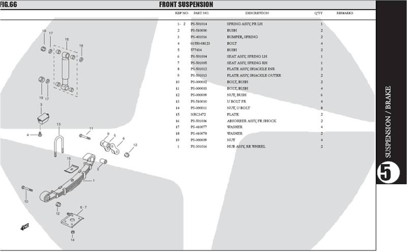

hab nochmal eine Frage bezüglich Buchsen und Blattfederaufhängung.
Laut Explosionszeichnung sind am hinteren Teil der vorderen Buchse in der Blattfeder nur die Buchse zw. den 2 Schenkel (Nr8 und Nr9 in Zeichnung), siehe Santana Katalog, bei mir sind noch zw. den zwei Schenkel zwei Plastikbuchsen um den Abstand zw den Schenkeln und der Feder auszufüllen.
Kam das nach dem "Facelift" 2004 rein oder hat da mein Vorgänger schon mal Hand angelegt?
Hoffe man versteht die Beschreibung.
