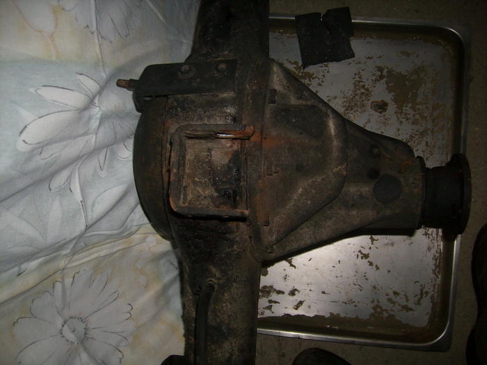

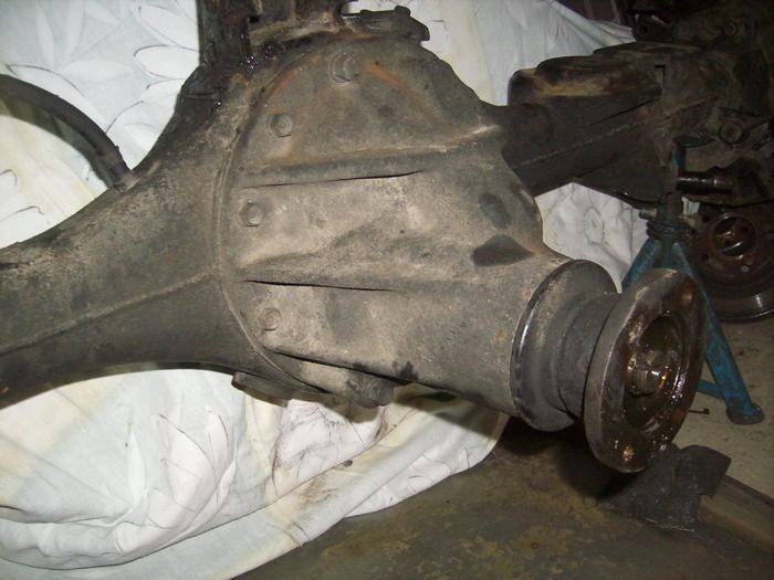

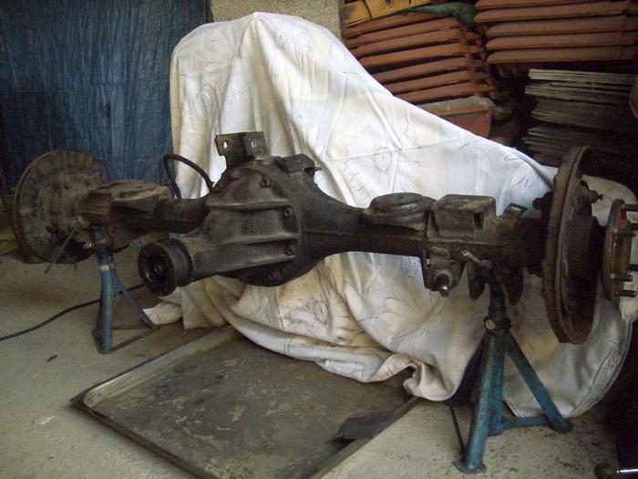

BeitragVerfasst am: 19.10.2012 18:38:48    Titel:
so..................................

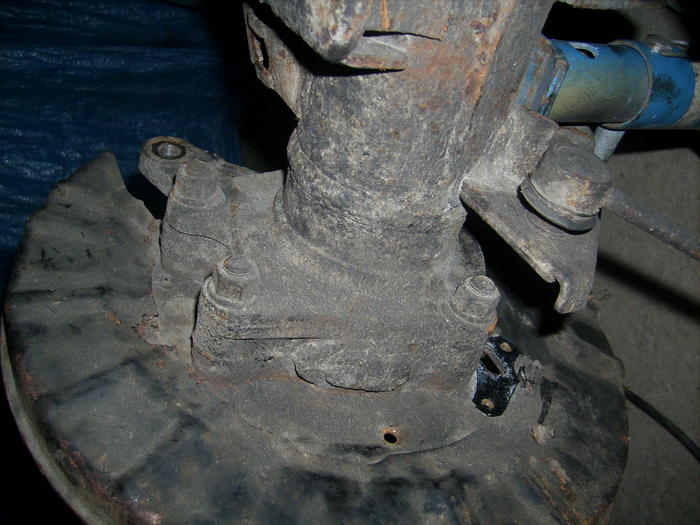

Hab die Achse heut mal rausgemacht :
so sieht das Ding aus :
kommt das jemand bekannt vor ?
Wie zerleg ich das Ding ?
Fragen über Fragen ???

BeitragVerfasst am: 19.10.2012 19:11:38    Titel:
...Achsen raus und dann die Seite abschrauben, wo der Kardan dran war: voila, das Diff ist ausgebaut YES

muß ich erst den Flansch für den Kardan ausbauen ?

Hi, nein, nur die Schrauben rundherum am Diffgehaeuse
rausschrauben, dann hast Du das Differential in Haenden. Der Diffkorb ist auf dem Tellerrad verschraubt.
Schau mal unter opeloem nach, da findest Du auch Zeichnungen der Hinterachse und des Differentials.

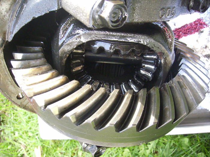

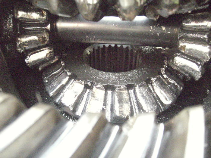

BeitragVerfasst am: 20.10.2012 15:54:11    Titel:
so, hab das Ding mal auseinandergezogen :
Teller und Kegelrad sind unversehrt.
Kann ich den Schaden beheben indem ich ne Sperre nachrüste ORC oder ähnliches ?
Gruß Andreas

polaris
Special Mechanics Worldwide
BeitragVerfasst am: 20.10.2012 20:50:46    Titel:
mal im ernst ..... sooooo schlimm isses ja eigentlich nicht
brauchst eigentlich "NUR" den käfigradsatz neu .
hätte auch schlimmer kommen können
jetzt brauchen wir nur noch die info was da verbaut wurde
izuzu ..denk ich
und dann einfach mal bei denen ins regal schauen
grüsse an das gnädige fräulein franziska :)
