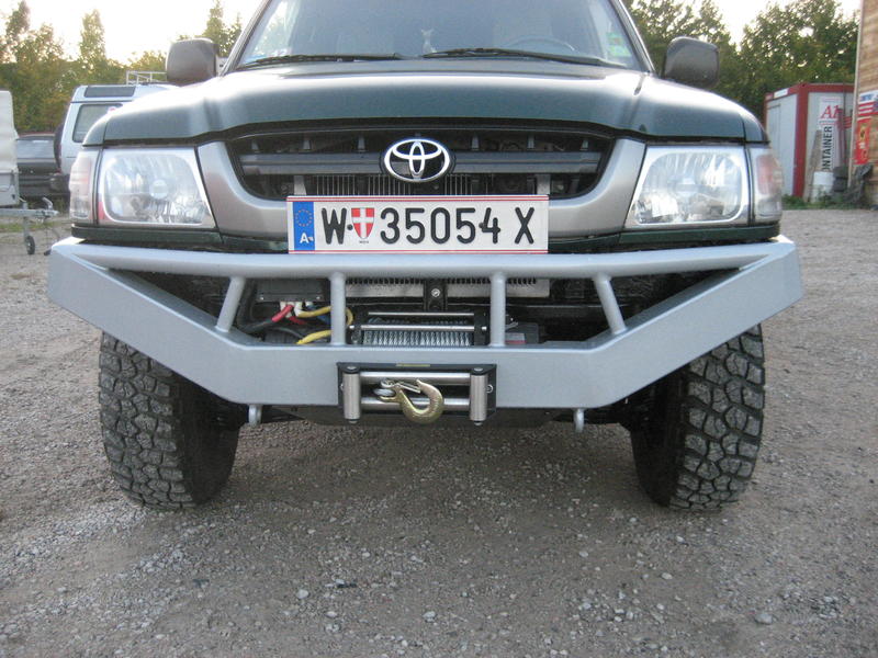

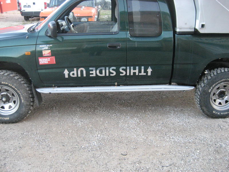

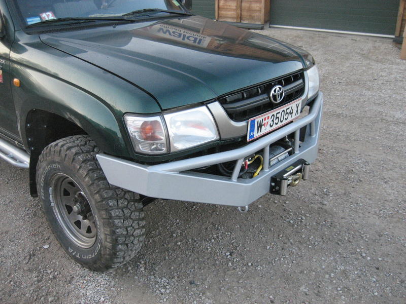

ich noch mal ,,,,,
wie gefällt euch den die stosstange und die rockslider ???
ich hab mal zur abwechslung einen toyo in arbeit gehabt.
gruss ,michi

BeitragVerfasst am: 20.10.2012 20:13:37    Titel:
Die Stoßstange? Ehrlich?
Gruslig. Unsicher

BeitragVerfasst am: 21.10.2012 09:57:42    Titel:
Ich finde die Stosstange sehr funktionell - vor allem weil sie vor den Rädern nicht im Weg hängt, so dass man jetzt eine steile Böschung wenigstens schräg anfahren kann ohne gleich anzuecken.
Schwarz - oder jedenfalls dunkel würd' ich sie trotzdem machen.

BeitragVerfasst am: 21.10.2012 10:49:41    Titel:
Sieht aus als würde er grinsen. Oida.

BeitragVerfasst am: 21.10.2012 13:28:41    Titel:
SERVUS
der kunde wollte die anbauteile umbedingt in der farbe des aufbaus haben , schwarz hätte mir auch besser gefallen. ich baue stosstange nicht in erster linie nach optik, sie ist seeeehr stabil und trotzdem leicht und sie erfüllt ihren zweck. besonders formschön ist sie aber nicht das stimmt. da die kosten bei der sache auch ein thema gespielt haben war auch nicht ewig zeit eine formschöne lösung zu finden .

BeitragVerfasst am: 21.10.2012 19:21:39    Titel:
Das ist natürlich absolut nachvollziehbar.
