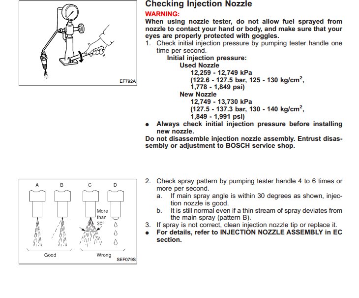

ich erinnere gerade meinen Lieblings-Mechaniker in Nairobi gerade an meine nächste Afrikatour. Da er bisher nur 10 Monate Zeit hatte, den Einspritzzeitpunkt und das Spritzbild einzustellen/kontrollieren, muss ich da mal was Dampf machen.
Was heist denn "Spritzbild" korrekt auf englisch? Finde das nirgendwo.
Den Begriff "Einspritzzeitpunkt" kennt er scheinbar nicht. Letztens, als ich im sagte, der Motor nagelt so seltsam, hat er die Position der Pumpe etwas verändert, aber ohne Auswirkung.

Spritzbild=spray pattern

Evtl. wirst Du fündig, wenn Du nach "Förderbeginn" suchst.

Oh ja, hier werden Sie geholfen "start of fuel delivery"
Danke Euch beiden.
Dieser start of fuel delivery kann dann eben auch NICHT mit dem Inspritzwinkel geändert werden?! Weil der Mech verändert ja immer nur den Winkel der Pumpe.
