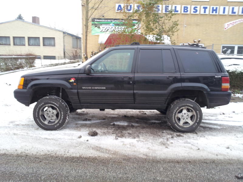

BeitragVerfasst am: 13.12.2012 18:26:18    Titel:
Was genau ist der Tachonachweis?
Ich frag weil ich demnächst auf 31x10.5 R15 aufrüssten muss..
Was genau brauche ich überhaupt um Solche Reifen eintragen zu lassen?
Wollte dafür jetzt nicht extra n Fred aufmachen deswegen häng ich mich mal hier mit ran. Knuddel

So, wie es mir erklärt wurde: Beim Tachonachweis wird die Geschwindigkeit auf dem Prüfstand mit der im Tacho verglichen. Das ganze ändert sich, wenn sich der Reifendurchmesser ändert. Vor allem darf die im Tacho angezeigte Geschwindigkeit nicht zu niedrig sein. Irgendwas war da noch mit maximal 4 Prozent Differenz. Aber war das jetzt der Durchmesserunterschied oder der Geschwindigkeitsunterschied oder ...? Grins
BeitragVerfasst am: 13.12.2012 20:05:00    Titel:
Der Unterschied im Umfang des Reifens und der Unterschied der angezeigten Geschwindigkeit sind ja identisch. Der Tacho darf kein km/h zu wenig anzeigen und maximal 10% zu viel (wobei das i.d.R. nicht geprüft wird). Bei Reifengrößen, deren Umfang um bis zu 8% größer ist als der Umfang der Serienreifen reicht für die Eintragung ein Tachoprotokoll und falls nötig eine Tachoangleichung.
Bei über 8% verlangen die meisten Prüfer ein Abgasgutachten.
BeitragVerfasst am: 13.12.2012 20:08:04    Titel:
Du könntest ein echtes Problem bekommen, überhaupt eine Prüfstelle zu finden (oder einen Prüfer), der Dir am Jeep ZJ größere Reifen einträgt.
Jeep hat vor einigen Jahren verboten, die Radgröße zu verändern. Hintergrund ist eigentlich, dass irgendwelche Leute größere räder raufgebaut haben, dann den Lenkeinschlag begrenzt, die Lenkpumpe konnte am Endanschlag nicht entlüften und baute soviel Druck auf, dass der Pitmanarm abgebrochen ist (der Lenkstockhebel). Daraufhin gab es einen wohl weltweiten Rückruf, bei dem alle Autos "pflicht-zurückgerüstet" wurden. Sprich: Jeep (wer auch immer grade die Marke hielt) hat Dir einen Satz neue Serienräder spendiert und wollte Deine alten einkassieren. Zweiteres ist rechtlich nicht möglich, aber die Rückrüstung schon. Es soll heute noch Fälle geben, wo Werkstattmeister einer Jeep Vertragswerkstatt Besitzer nicht mehr vom Hof lassen wollen...
Anyway. Ein Tachoprotokoll ist ein Protokoll, dass die Tachoanzeige bei verschiedenen fest definieren Bereich aufnimmt und mit der realen Geschwindigkeit vergleicht. Werden die entsprechenden gesetzlichen Toleranzen (bitte selber nachlesen) eingehalten, ist alles OK.
@McAfi: Reifendurchmesser sind irrelevenat, es geht immer nur um die Geschwindigkeit. Und da gibts auch mehr, als diese 4% Regel. Wie gesagt, bitte gründlich nachlesen. Ja
