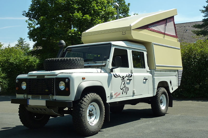

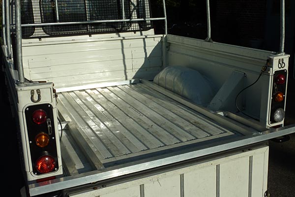

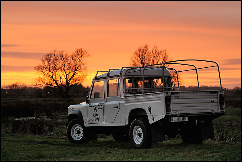

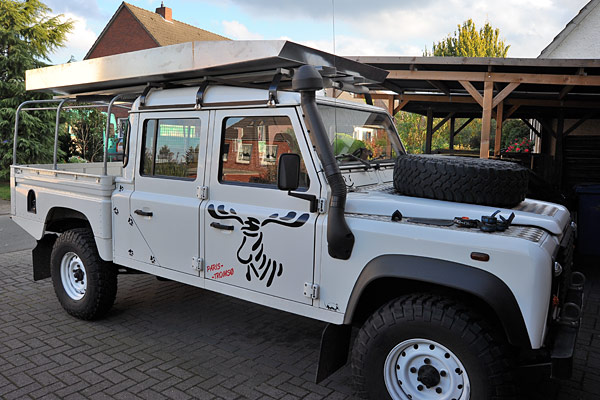

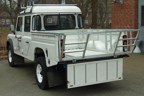

So, hier zunächst mal das Trägerfahrzeug, welches schon ungeduldig auf seinen Reiserucksack wartet:

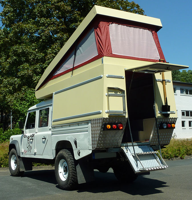

Die Kabine soll dann in etwa so aussehen:
ob in den Seiten noch Fenster benötigt werden, entscheide ich wenn der Rohbau steht und ich sehe ob genug Licht durch das Fenster hinten und den Zeltstoff hineinkommt. An den Seiten sollen später die Sandbleche noch Platz finden.

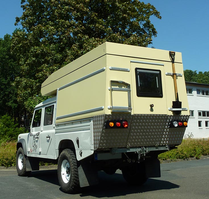

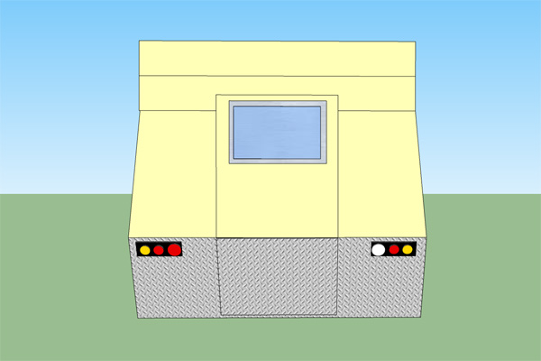

hier mal die Ansicht von hinten:

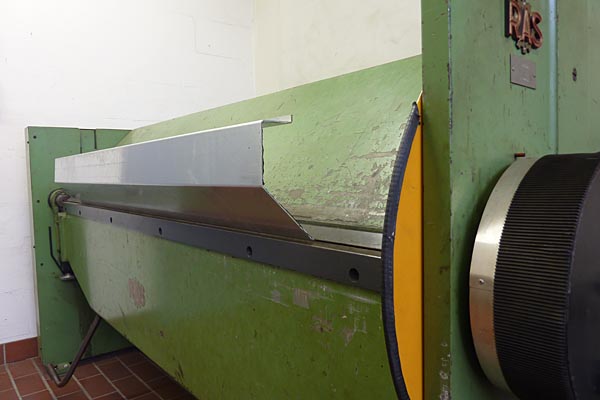

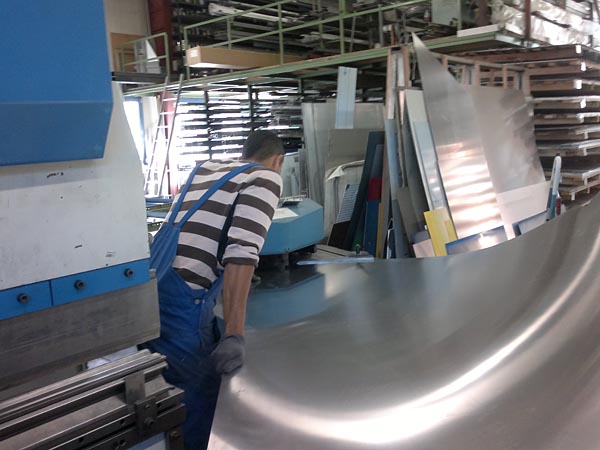

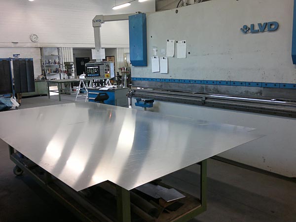

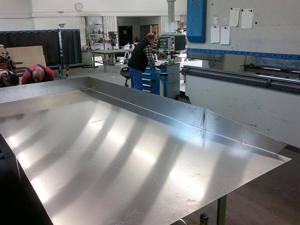

Ich selber kann leider nur Bleche bis 2m Länge kanten, deswegen habe ich mir bei mir in der Nähe eine Firma gesucht die mit Blechen
arbeitet und eine große Schere und Kantbank hat. Da bin ich mit ner Skizze hin und habe dort das Blech geschnitten und gekantet.
Zuschneiden und Ecken ausklinken:
Das fertig geschnittene Blech:
Und hier nach dem Kanten:
Die Bleche aus denen dann der Alkovenrahmen entstehen soll, habe ich auch gleich dort gekantet
Das Dach ist aus 2mm Aluminium und der Alkovenrahmen aus 3mm

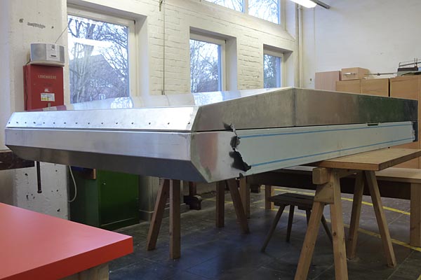

BeitragVerfasst am: 14.12.2012 14:41:43    Titel:
Dann die Beute erst mal nach Hause geschleppt ;-)
Unter der Dachschale kann man vorn die Träger für den Alkovenrahmen erkennen.

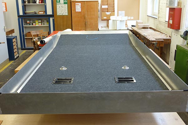

Dann die Dachschale mit zur Arbeit genommen und dort einen Verstärkungsrahmen für das Dach
angefertigt:
Den Rahmen augerichtet und eingeklebt (Sika 252)
Zum Schluß dann die Isolierung, Teppich, Griffe und Leselampen eingebaut.
Jetzt ist die Dachschale bis auf die Zurrleisten und Lackierung schon fertig
Innen fehlen nur noch die Kederleisten für den Zeltstoff und die Dämperaufnahmen

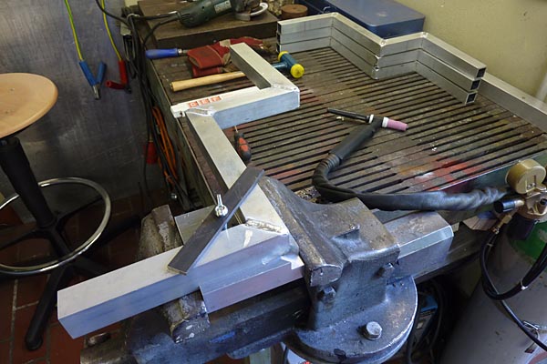

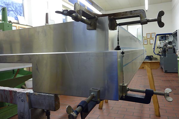

Ich baue nun den Rahmen welcher unter dem Klappdach verläuft.
Dieser ist aus 3mm Aluminium gekantet, 20cm hoch und wird später auf die Kabine geschraubt. So kann ich, wenn ich mal Lust auf eine
Kabine bekomme welche nicht auf die Pritsche gestellt wird, das Dach weiterverwenden. Oder für eine Containerverladung demontieren.
Oder abbauen nur weil ich es kann ;-)
Das vordere Blech wird gekantet:
Und dann wird der Rahmen zusammengesetzt, ausgerichtet und verschweißt:
Das Klappdach hat 20cm hohe Seitenwände, der Rahmen hat zusätzlich 15cm hohe Seitenwände, welche beim zusammenklappen ins
Dach hineinragen. An den Seitenwänden wird später der Zeltstoff befestigt. So wird die Höhe des Zeltstoffes geringer und der Stoff kann
gut nach unten hin abtropfen bei Regen.
Aber das wird auf späteren Bildern, wenn die beiden Teile vereinigt werden, besser deutlich als ich es hier beschrieben habe.
Vorn wird das Dach mit einem Stangenscharnier der Firma Titgemeyer angeschlagen und liegt dann auf der gesamten Länge rundum mit
den Seitenteilen auf dem Rahmen auf. (natürlich mit einer Dichtung)

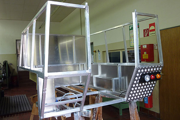

BeitragVerfasst am: 14.12.2012 14:47:21    Titel:

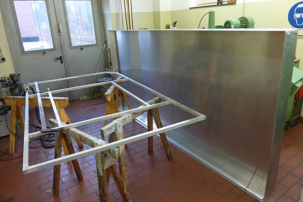

Der Rahmen unten ist aus 40x40 Aluminiumprofilrohr, der Rest wird in 30x30 gefertigt
Das Ganze kommt dann auf eine 15mm Siebdruckplatte geschraubt, so liegt die Kabine später
vollflächig auf der Ladefläche
(diese Arbeiten habe ich parallel zum Klappdach gemacht)
Dann den Kleinkram zusägen, entgraten, schweißen, richten und den Nächsten...
aber auch das hat ein Ende und es nimmt langsam Formen an

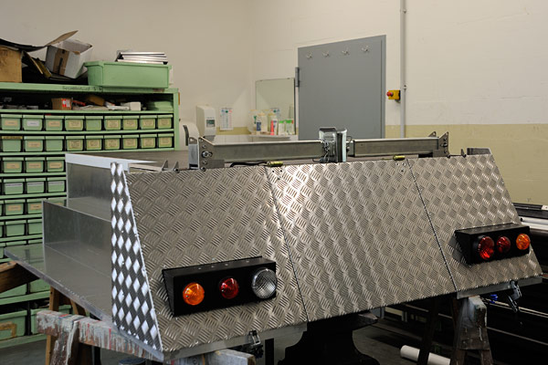

BeitragVerfasst am: 14.12.2012 14:49:28    Titel:
Bleche sind gekantet, verklebt und genietet:
und die untere Heckklappe ist auch bis auf die Trittstufen fertig:
Die Rücklichter sind original Landroverlatüchten, um ein bischen die Zusammengehörigkeit
von Kabine und Fahrzeug zu unterstreichen.
Die hinteren Stützen sind klappbar und verbleiben in der Regel an der Kabine.
So brauche ich später nur die beiden vorderen Stützen (Rieco Titan) einzeln zu verstauen.
Diese möchte ich dann über eine Airlineschiene an der Kabine montieren.
Die weißen Leisten unten an der Kabine sind aus Kunststoff und sollen beim Ab/Aufsetzen
an den Innenkotflügeln entlanggleiten. Der Boden ist eine 15mm Siebdruckplatte, so steht die
Kabine vollflächig auf der Ladefläche auf. Die Platte ist von unten angeschraubt (Blindnietmuttern
im Rohrrahmen, so kann sie problemlos bei Verschleiß oder wenn mir mal eine passende Alucorplatte
zuläuft ausgetauscht werden.

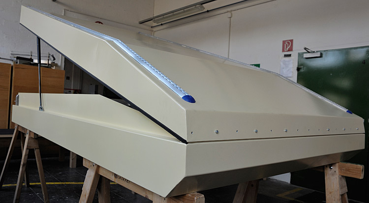

BeitragVerfasst am: 14.12.2012 14:51:15    Titel:

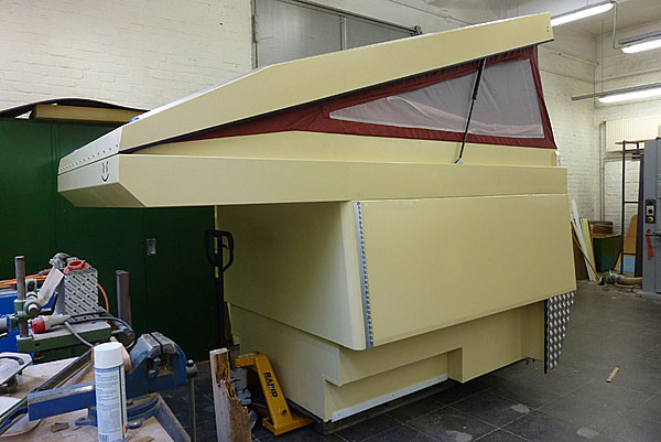

Ich habe das Dach angemalt (Elfenbein), eine weiße Kabine sollte es auf dem weißen
Pickup lieber nicht werden, wegen der Verwechslungsgefahr mit einem Hymer
Die Zurrschienen sind auch schon montiert (falls irgendwann mal Solar nachgerüstet werden soll)

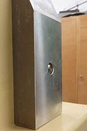

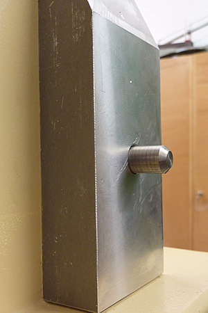

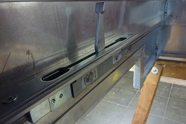

Die Verriegelung für das Dach ist auch fertig, ich habe mich für eine Verriegelungsmechanik entschieden,
wie sie normalerweise in doppelflügeligen Türen eingesetzt wird.
Auf dem Bild ist der Hebel in der Mitte um es besser zeigen zu können.
Normalerweise ist der Hebel links oder rechts versenkt und schiebt somit die Verriegelungsstangen
rein oder raus. So braucht man keine Gurte oder Schnappverschlüsse um das Dach zu verriegeln.
Am Dach sind passende Gegenstücke montiert, so wird das Dach beim Zuklappen geführt und dann mit
den 10mm Rundstangen verriegelt.

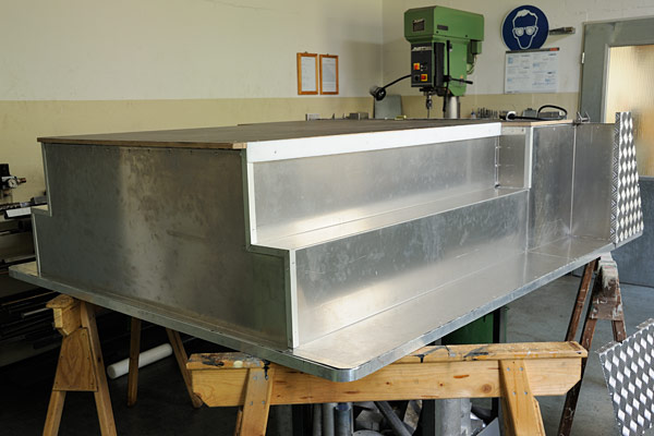

BeitragVerfasst am: 14.12.2012 14:52:35    Titel:
Der mittlere Teil nimmt auch langsam Gestalt an:
Da ich an der vorderen Wand umbedingt einen Radius und keine Ecke haben wollte
(die Pritsche hat da auch einen Radius),hatte ich mir Aluminiumrohr gekauft und wollte daraus die Viertelkreisteile schneiden.
Das habe ich auch gemacht, war aber mit dem Ergebnis nicht wirklich zufrieden.
Jetzt habe ich die Bleche selber gebogen und sie gefallen mir schon besser.
Hätte ich das vorher gewußt, hätte ich Geld sparen können und wäre in der Auswahl
der Radiusgröße freier in der Gestaltung gewesen. So hatte ich schon den Radius am Rahmen nach
der lieferbaren Rohrgröße angefertigt. ;-(
naja, mit dem Ergebnis kann ich trotzdem leben, die scharfe Ecke habe ich wie gewollt vermieden

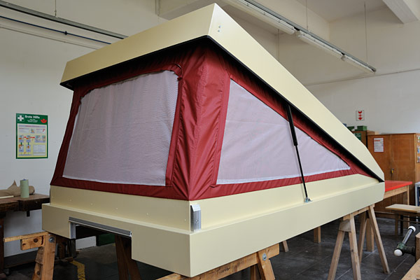

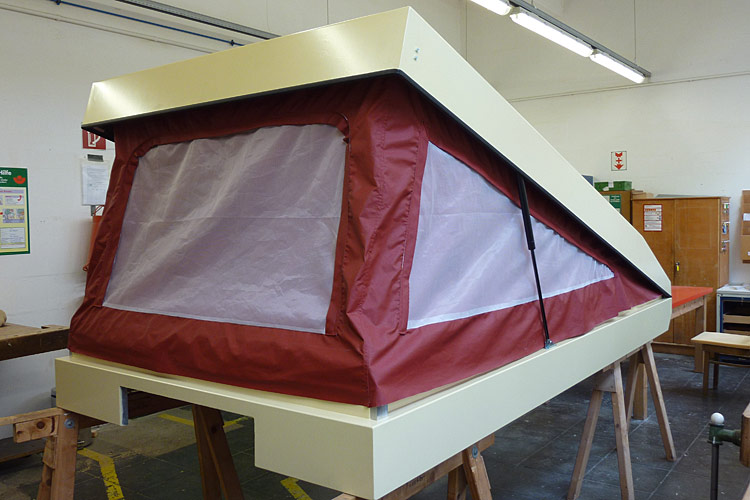

Ein Bekannter hat mir den Zeltstoff für das Klappdach genäht
Oben ist es in eine Kederleiste wie bei den Wohnwagenvorzelten eingezogen.
Das ergibt eine sehr sauberen Abschluß und ist leicht wieder demontierbar.
Unten ist es mit Aluwinkeln verschraubt, so das es außen abtropfen kann bei Regen und
hoffentlich kein Wasser eindringen wird. so sieht es fertig aus:
Das Oberteil der Kabine ist somit fertig
gruß
thomas
thomas-kastens.de
kastens-foto.de

Die Bleche sind dran und passen sich recht gut an die Schräge des Landys an
auch die runde "Ecke" vorn gefällt mir sehr gut
Der Hecküberhang ist relativ kurz gehalten, so dass es bei Offroadreisen nicht allzu große
Einschränkungen geben sollte. Ich wollte nur auf der Ladebordwandhöhe 2m Innenlänge,
damit ich auch dort die Möglichkeit habe zu schlafen, ohne das Dach aufklappen zu müssen.
Das überstehende Heck bleibt unten in Aluriffel und unlackiert, der Rest wird wie das Dach
elfenbeinfarben angepinselt
Das seitliche Aluriffelblech wird unten noch angeschrägt, so dass es mit dem Heckblech abschließt
Das Hubdach mit Rahmen wird nur noch aufgeschraubt und fertig ist die Rohkabine...
gruß
thomas
thomas-kastens.de
kastens-foto.de

so, die Teile sind zusammen...
gruß
thomas
thomas-kastens.de
kastens-foto.de

so sieht die Kabine nun auf dem Fahrzeug aus:
es fehlen noch die Kederleisten, Sandblechhalterungen und der Arbeitsscheinwerfer hinten
zudem werden wohl in der Seite noch je ein kleines Fenster montiert oder es gibt
alternativ eine Dachluke. Da ist die Entscheidung noch nicht gefallen
Die doppelverglasten Dachluken (Kondenswasser unanfälliger) bauen recht hoch auf
und sind wohl auch empfindlich (Äste usw...) Die flachen Luken aus dem Marinebereich
sind sehr stabil und begehbar aber eben sehr Kondenswasseranfällig...
Aber eine Rückfahrkamera werde ich wohl einbauen müssen, die Sicht nach hinten
ist sehr eingeschränkt.
gruß
thomas
thomas-kastens.de
kastens-foto.de
