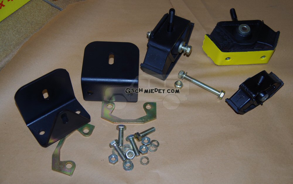

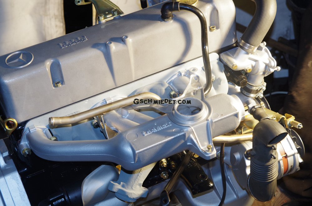

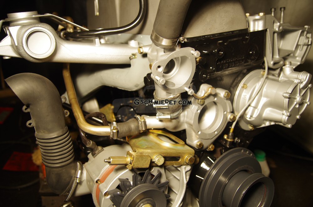

Wir bauen grad unseren 300GD lang aus dem Jahre 1986 neu auf.
Er war gar nicht soo schlecht, aber eben nicht mehr frisch.
Jetzt sind wir in der Phase, wo der Zusammenbau ziemlich reibungslos läuft.
Aber die Vorbereitung der Teile hat gedauert... lange gedauert!
Hier mal ein paar erste Eindrücke:

Die Bilder sehen aus wie in einem Modellbau-Thread, arbeitet ihr in einer Staubfrei-Umgebung??? Der Wagen wird ja besser als neu!

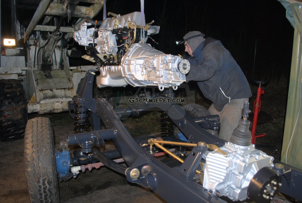

Werde regelmäßig euch mit Bilderupdates versorgen.
Geute kommt der Motor auf den Rahmen.

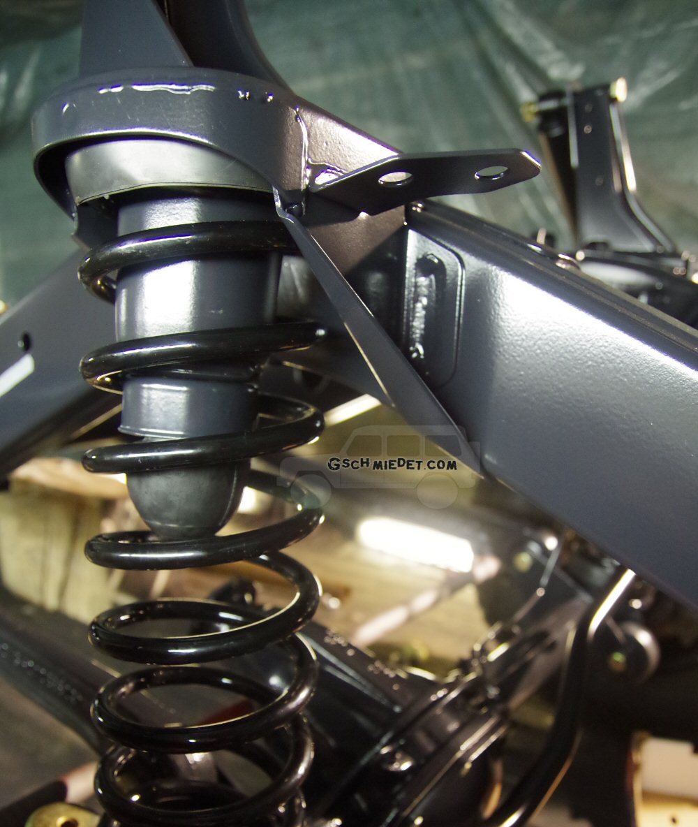

also der Rahmen wurde schon 94 mit Mike Sanders bearbeitet, er ist daher von innen rostfrei gewesen.
Aussen gab es natürlich Rost... Aber der Rahmen wurde sandgestrahlt und anschließend mit 8 Schichten gespritzt.
Hab dazu auch was auf meiner Seite geschrieben:
http://gschmiedet.com/

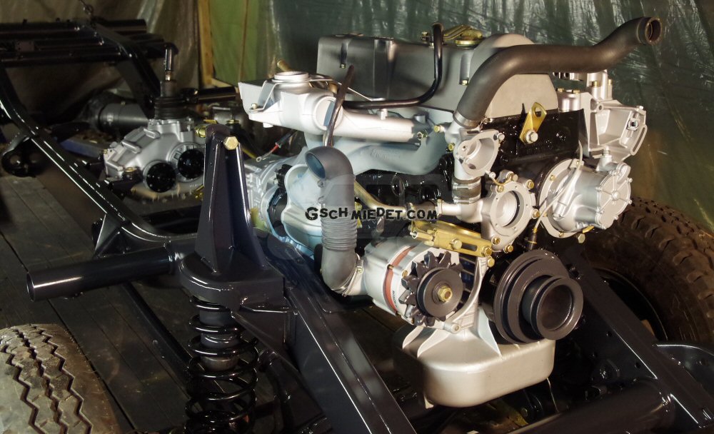

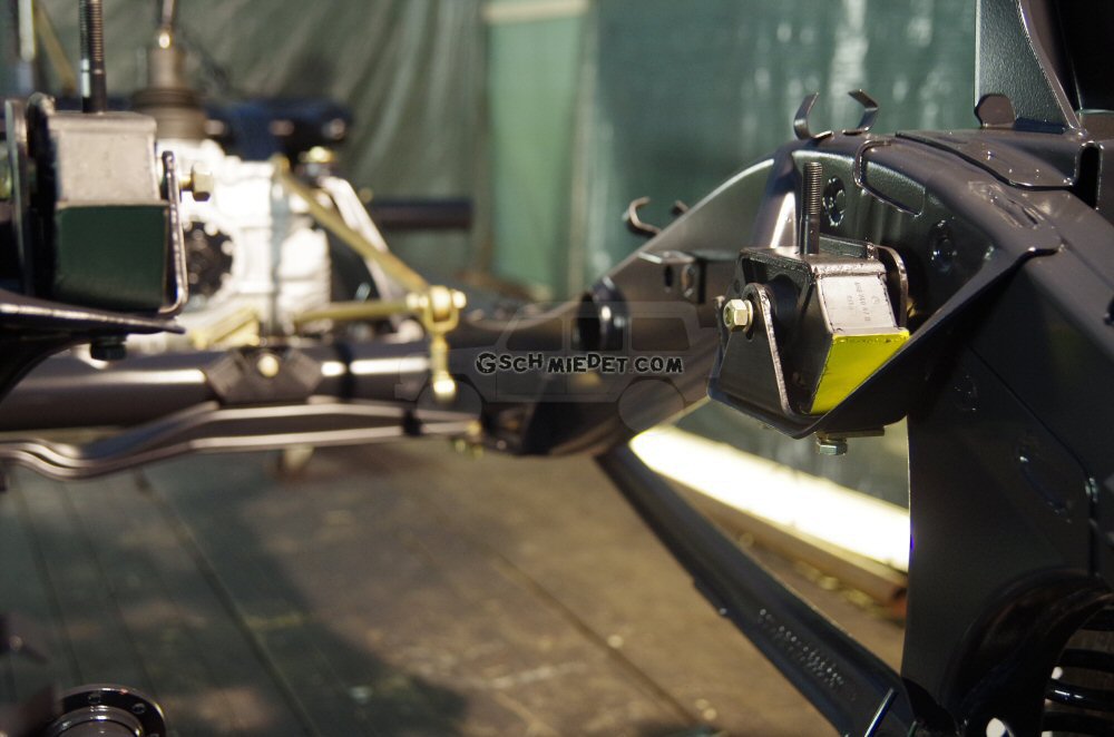

Gestern haben wir den Motor eingehängt... Bringt mehr Platz und mehr Masse auf der VA. So konnten wir die Stoßdämpfer montieren und mit viel G-Kraft auch den Panhardstab am Rahmen befestigen.
Demnächst sind Hinterachse und Kardanwellen dran.
Dann Brems- und Dieselleitungen sowie der Tank.

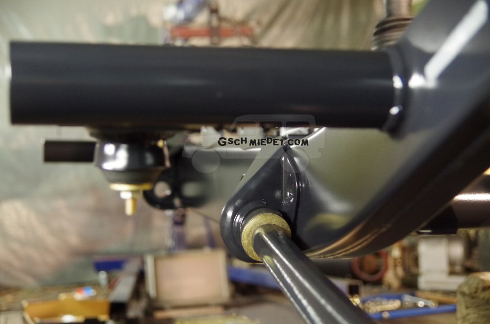

aber eine frage habe ich sieht das nur so aus oder ist die vorderachse noch verdreht?

die vorderachse sieht so aus,weil nur gewicht drauf ist,wenn motor usw drin sind, ist der joke wieder gerade
BeitragVerfasst am: 28.12.2012 13:37:01    Titel:
Der kuckt ja immer etwas hoch, hatte mich bei meinem auch irritiert - Stimmt aber. Supi
Was noch irritieren mag, ist die Form der Längslenker. man könnte denken, sie würden über die Achse laufen. Aber tatsächlich sind sie an der Achse so geformt, dass sie noch darunter kommen. Ja

ja, alle Teile werden entweder verzinkt, pulverbeschichtet (z.B. Federn) oder mit der Pistole lackiert.
Die Farbe für den Rahmen haben wir selbst angemischt, so dass sie dem Originalfarbton entspricht.
Sieht man an dem Verteilergetriebe-Hebel, der ist noch mit Originallack.
Die letzte Lackschicht der Kardanwellen ist endlich durchgetrocknet, also geht's an den Einbau!
