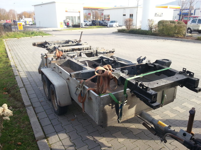

Die neue Basis für Lulu 2.0 ist der absolut rostfreie Rahmen eines Landrover Defender 110 aus 2004.

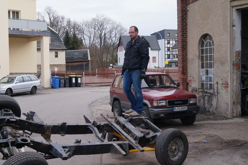

Den haben wir vorne und hinten eingekürzt. Hier in Bild mit Grafe als Gewichtssimulator. Man sieht, dass nun die Räder Anfang und Ende des Fahrzeugs sind. Die verwendete Radgröße ist nur fürs rollen, am Ende sind die Reifen natürlich breiter, höher und griffiger.

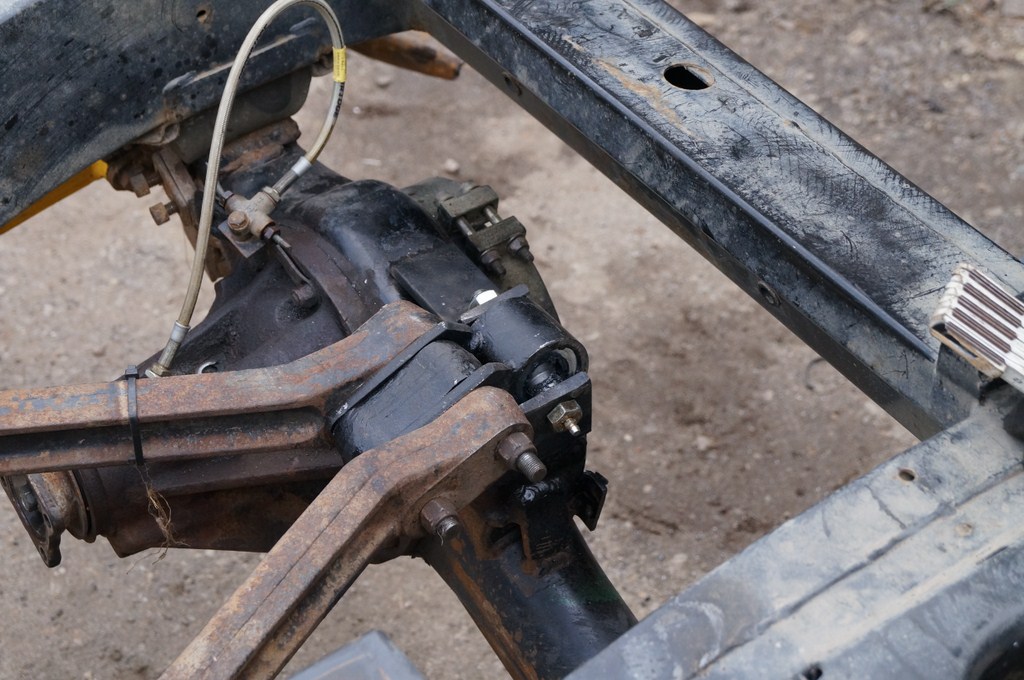

Wir montierten unsere alten Achsen provisorisch und entwickelten am oberen Dreieckslenker eine Umrüstung auf einen Johnny Joint. Selbiger ist unten (im Bild nicht sichtbar) auch doppelt quer verschweisst.
Allerdings stellten wir einen konstruktiven Mangel fest, der uns dazu veranlasst, keine Johnny Joints mehr zu verwenden: Querstabilität. Die gesamte innere Einheit wird mit einem Sicherungsring in einer Nut fixiert und ist nicht nachstellbar. Polaris berichtete auch über massive Probleme im realen Einsatz, die sich nur durch Zuschweissen des Sicherungsrings lösen ließen. Wir werden daher alle weiteren Gelenkumrüstungen mit Ballistic Joints durchführen. Diese kombinieren die Stabilität und Nachstellbarkeit von Rubiconexpress HD-Builder-Balls (mit denen wir schon früher erfolgreich gearbeitet haben) mit den dämpfenden Eigenschaften der Johnny Joints, die durch PU Einlage statt PTFE erreicht werden. Ballistic Joints stellen unserer Meinung nach mithin den besten "Universal-Joint" für Umbauten da und sind zudem in vielen Konfigurationen (Größe, Gewinde, etc) verfügbar. Lebenslange Garantie gegen Brüche ab 1" Größe inklusive und 30 Grad Verdrehung.

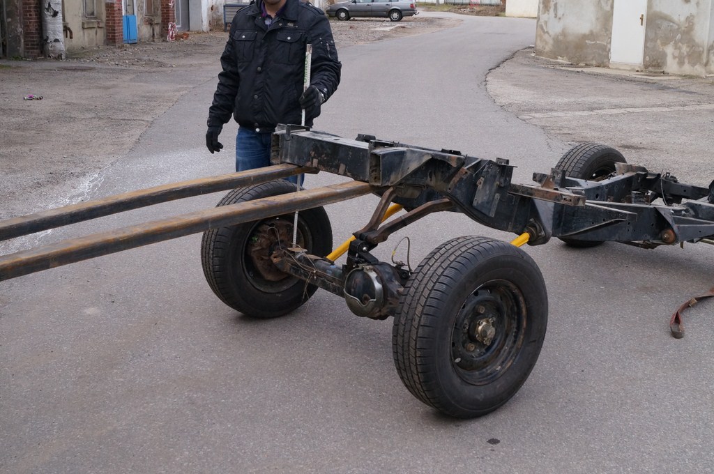

Und da kommen wir auch schon zum "wo gehts weiter". Wir haben mit einem Gabelstapler Verschränkung und maximale Ausfederung simuliert.
Die hinteren unteren Längslenker bekommen rahmseitig auch entsprechende neue "Ballistic Joint" - Gelenke, die den neuen vergrößerten Arbeitsweg überhaupt dauerhaft durchhalten.

servus !!
die platten mit denen der halter für das neue A frame gelenk gemacht sind sollten umbedingt ""oben"" über dem gelenk verbunden werden.
die seitlichen kräfte und schläge sind gewaltig.
die fotos sind nicht sooo gut ,,schaut aber so aus als wären die platten und ""einfach"" und mitgeschraubt.
sind die ""ballistic"" dinger für soo einen hohen seitlichen druck überhaupt ausgelegt ????
der A frame nimmt ja nicht nur den druck nach vorne sonder auch die ganzen queerkräfte auf.
ich hab ein RIESEN metalkugelgelenk drinnen ( TQ ) und selbst das hält dem druck nicht lange stand und schlägt sich aus.
mal so als denkanstoss.
gruss ,michi

BeitragVerfasst am: 01.01.2013 21:36:50    Titel:
Bitte lies genauer, was ich schrieb. Vertrau mir
Ja. Ausschlagen kann nur, was nicht nachgibt. Daher auch hier eine dämpfende Lagerung. Versuch mal, mit einem Gummihammer, ein Stück Metall zu Verformen...Klappt nicht. Ja

BeitragVerfasst am: 01.01.2013 21:46:36    Titel:
sind nicht die guten alten kugelgelenke aus metal die beste lösung ??
DÄMPFEN tun die natürlich nicht aber das macht auch das orig. gelenk auch nicht ,es sind ja eh rahmenseitig gummibuchsen montiert.
bei mir hält die QT geschichte eigendlich sehr gut ,das kugelgelenk wird durch einen silikon ""überzieher"" sehr gut vor dreck und wasser geschütz und mein auto ist saaaaauschwer.
gruss ,michi

BeitragVerfasst am: 01.01.2013 21:49:59    Titel:
ich habs zumindest richtig erkannt
Nein, haste nicht rotfl
Der Joint hat unterhalb zwei Querverschweissungsplatten und nicht oben drauf, weil er stark nach unten versetzt ist und eine homogene Verteilung der Kräfte aufs Gehäuse des Joints durchaus Sinn macht. Ja
Wir bauen einen Zweiten im Ersatz aus einem Ballistic-Joint, haben den Johnnys aber auch direkt verschweisst und schauen mal, wie lange er hält. Supi
Die alten originalen Kugelgelenke aus Metall machen nicht genug Weg, uns hats den Konus an der Achse komplett zerrissen. Ansonsten wären sie weiterhi erste Wahl. Aber schau aufs Bild mit dem Stapler. Wir hätten noch normale Gelenkköpfe als Alternative gehabt, uns dann aber dagegen entschieden.
