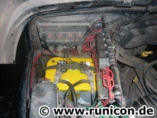

So einen Sicherungs/Relais Halter in wasserdicht oder Spritzwassergeschützt suche ich auch schon lange.
Will das Relais/Kabel/Sicherungs Wirrwarr auf dem Bild (an der Stange) gerne los werden.
Aber jetzt wird's glaub ich zu sehr OT...
