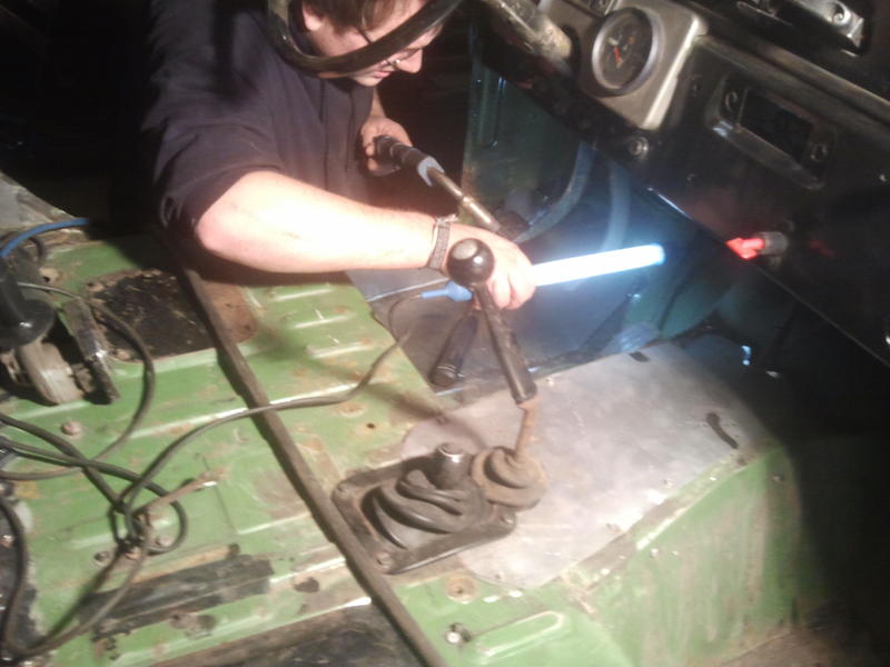

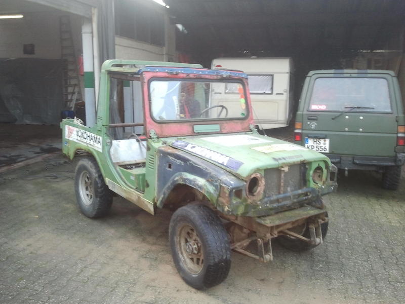

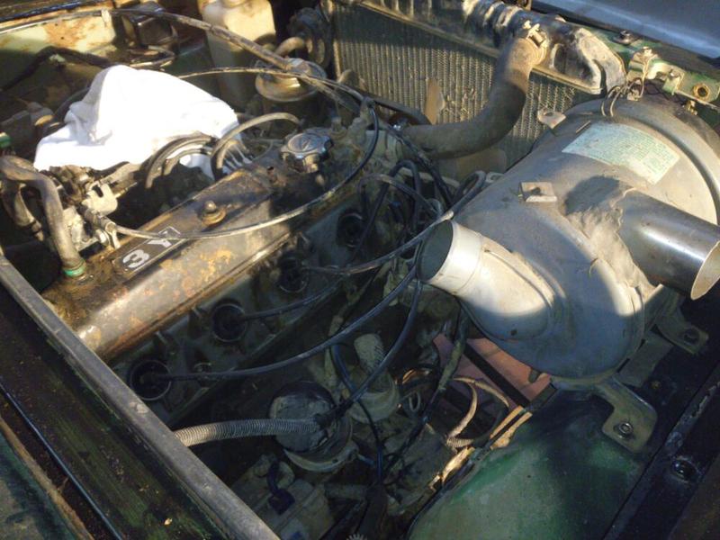

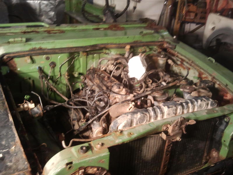

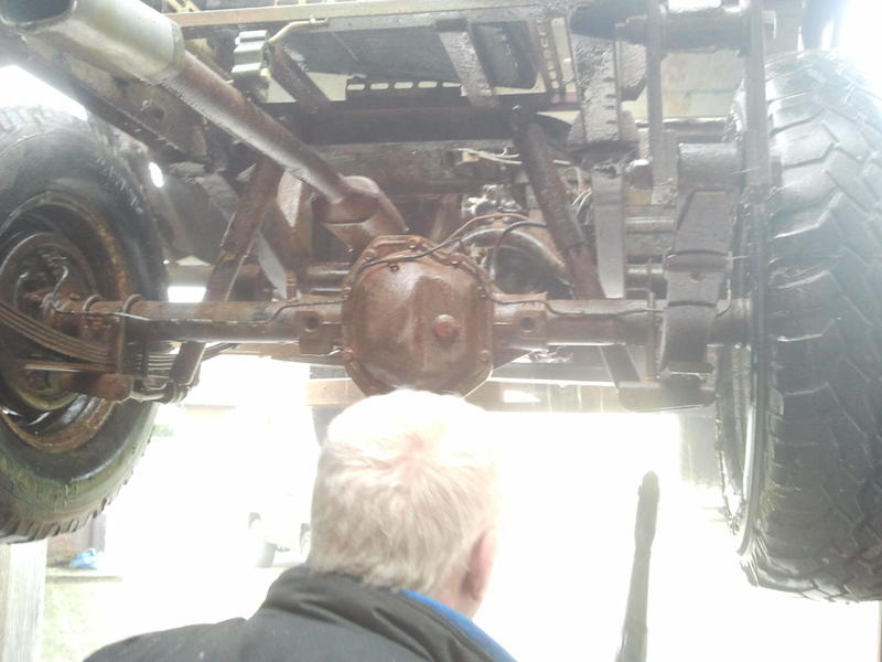

Erst mal ordenlich putzen Nee, oder?

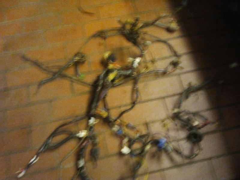

Ein mal doppelter kabelbaum Nee, oder?

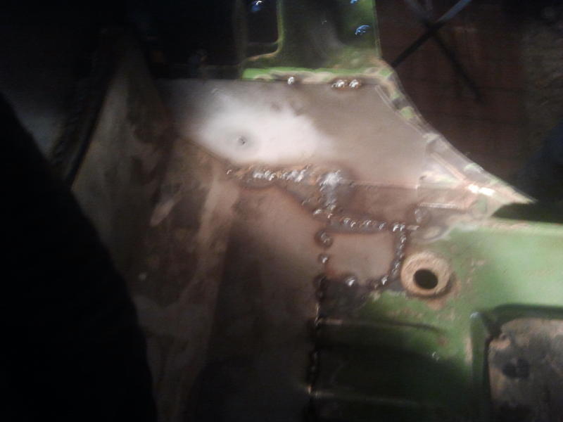

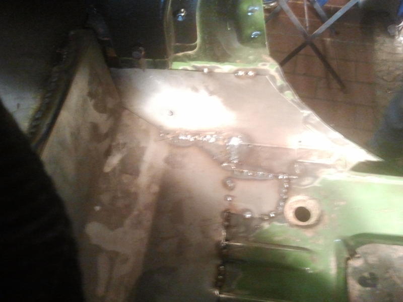

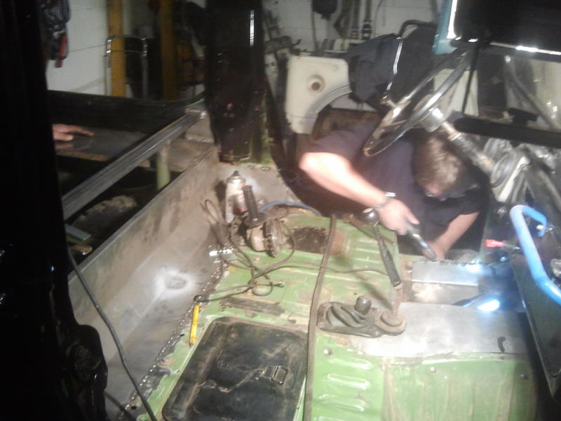

EIn bissle schweizen also nur die nötigsten sachen Unsicher versteht sich
Is übrigens ein 2.0 Liter Rocky Benzin motor YES
Weitere bilder folgen dan noch wen er fertg ist

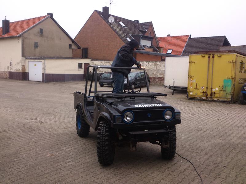

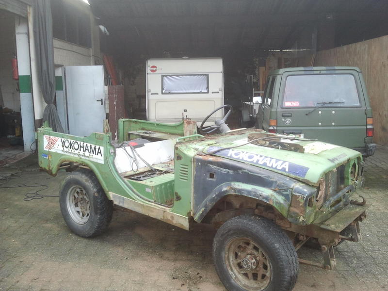

top sind das die 31x10,5 r15 ? musstest du was ändern? und wie breit sind die felgen? weist du die et? gruß peter
suche alle möglichen f20 -f65 ersatzteile und fahrzeuge.wer was hat bitte anbieten.
und alles zum Minicruiser
Jan Pappers
Wohnort: waltfeucht
...und hat diesen Thread vor 4927 Tagen gestartet!
1. dai f20/sj410/sj413/pajero v60
BeitragVerfasst am: 20.01.2013 17:38:53    Titel:

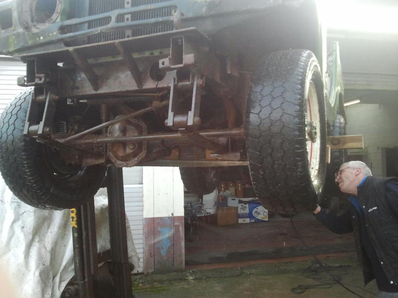

also also das sind 33/10,5 R15 auf Rocky felgen vorne mit spur verbreiterungen ca 3cm je seite
am fahrwerk wurde folgenes verändert: super lange schäckel vorne wie hinten und die aufnahmen der vorderen blattfedern an der rahmen seitigen befestigung wurden um ca 3 cm verlängert

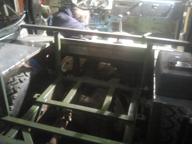

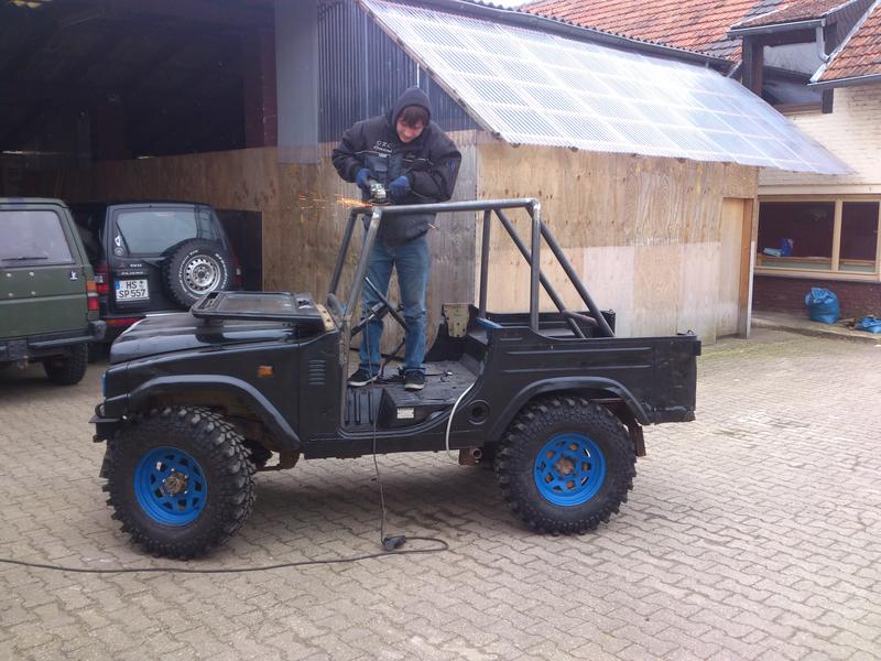

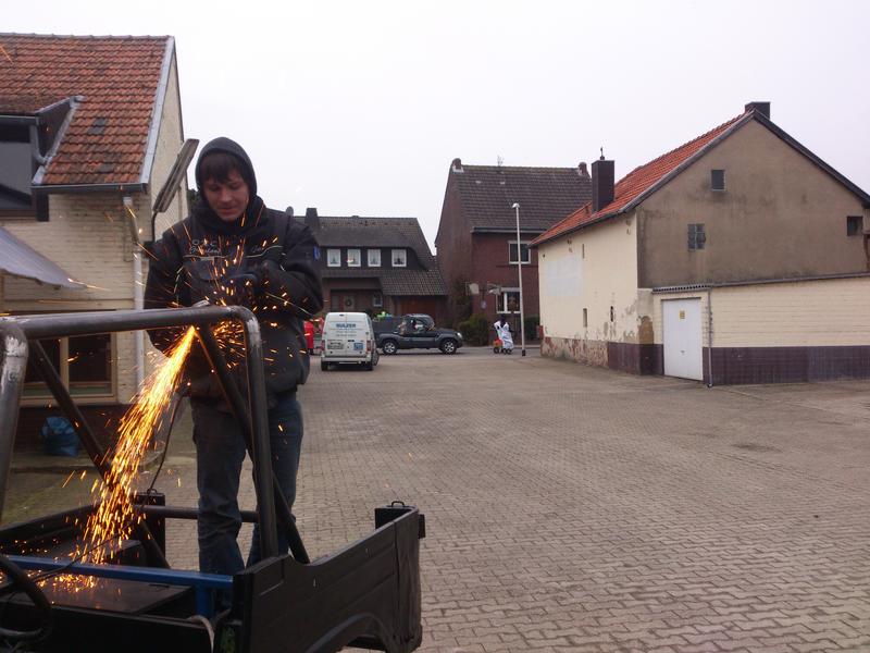

BeitragVerfasst am: 11.02.2013 23:14:36    Titel:

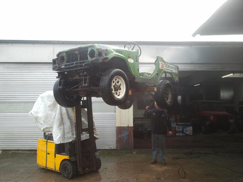

vinzenz
BeitragVerfasst am: 12.02.2013 00:39:40    Titel:

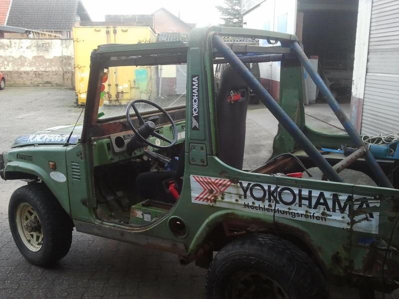

ziemlich bescheuert ohne Schutzbrille rum zu flexen
BeitragVerfasst am: 12.02.2013 00:45:57    Titel:
rotfl dadrauf hab ich gewartet ... gesehn hab ich das auch
Jan Pappers
Wohnort: waltfeucht
BeitragVerfasst am: 12.02.2013 02:34:49    Titel:
naja kai weiss eigentlich das er eine anziehen sollte, hat er nicht, hab ich heute auch nicht Nee, oder?
tja es muss immer erstmal was passieren... Hau mich, ich bin der Frühling
ich verspreche besserung Smile
jeepgärtner
Quetscheschäff
Wohnort: schöneiche
1. Jeep Wrangler YJ 4,0 HO
2. Nissan Pickup D40
BeitragVerfasst am: 12.02.2013 04:47:55    Titel:

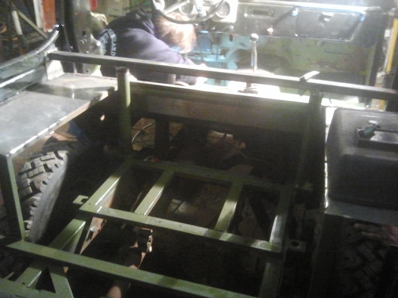

hübsch, aber darf man fragen warum du den Orginal-Bügel weggenommen hast Obskur ?!

BeitragVerfasst am: 12.02.2013 12:00:11    Titel:
Starten in der verbesserten Klasse da braucht man den b-bügel nicht ausserdem ist der rostfreie viel zuschade um den im Gelände kaputt zufahren

Ich hab noch 3 rostfreie Serienbügel hier, kannst du gerne mitnehmen, wenn ihr am Samstag die Reifen holt. Sonst gehen sie in den Schrott.

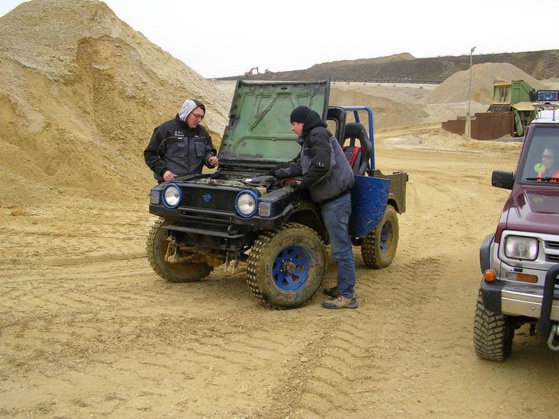

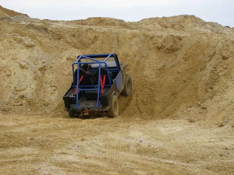

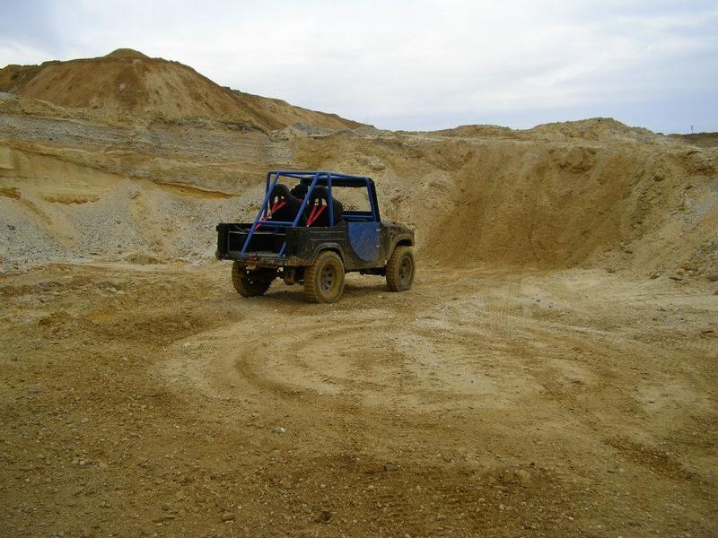

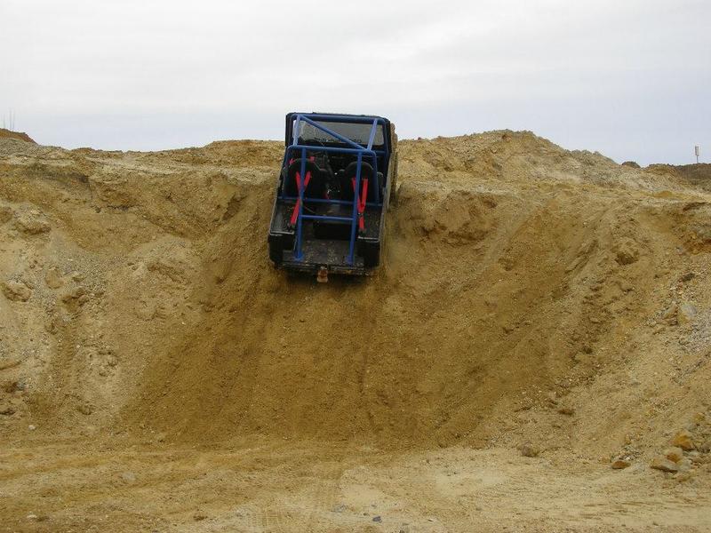

BeitragVerfasst am: 27.03.2013 21:30:28    Titel:

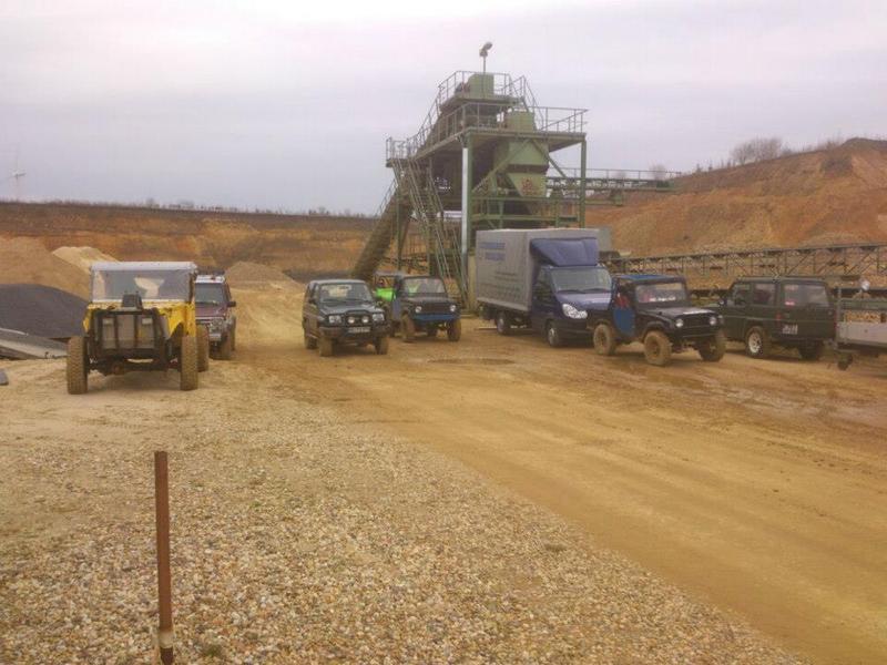

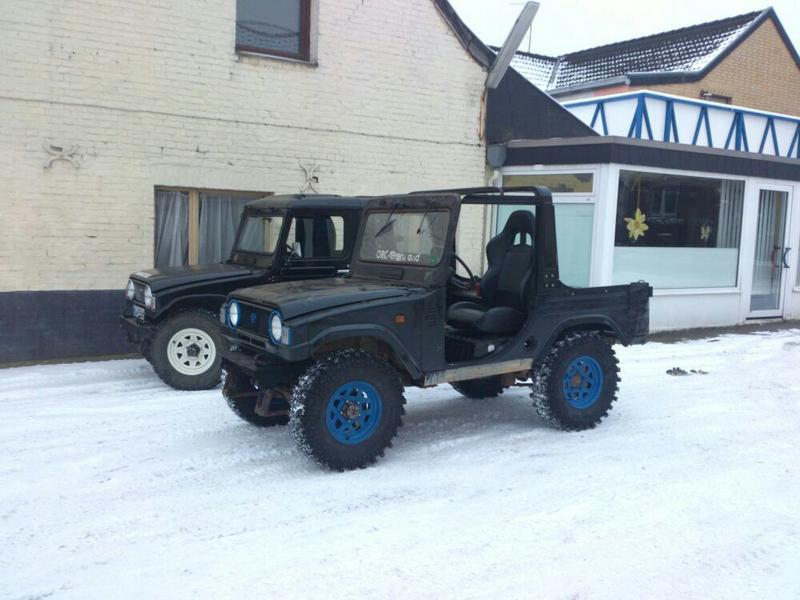

am wochenende ein bisschen gestestet Brrrr...ist das kalt.
kleiner check Vertrau mir

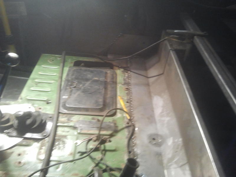

fazit tank muss umgebaut werden am hang spritt mangel Hau mich, ich bin der Frühling
