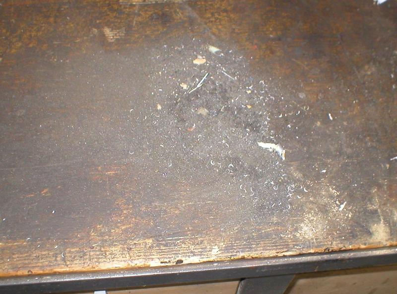

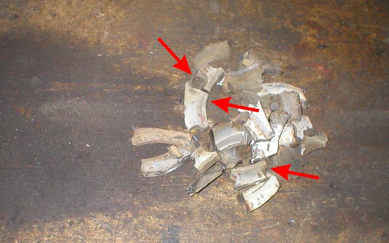

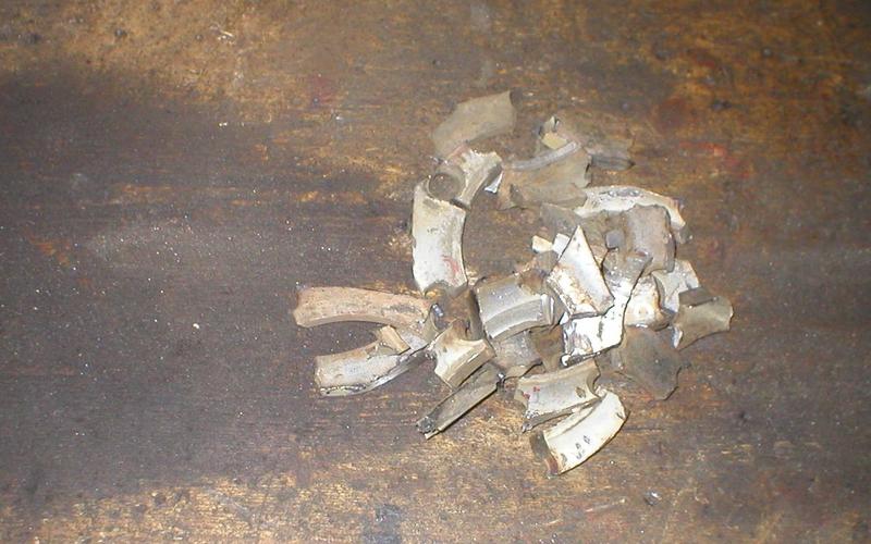

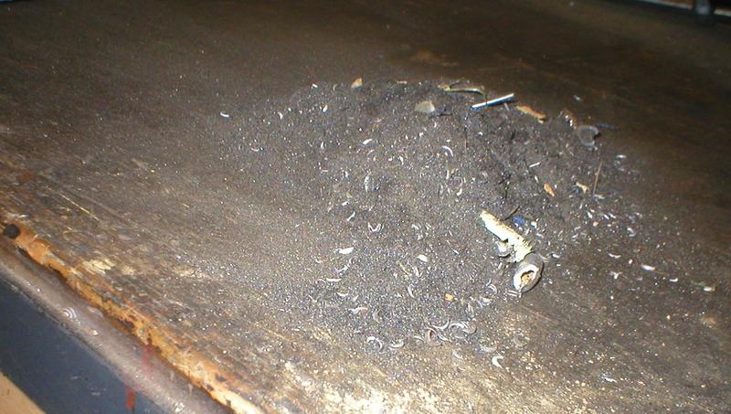

Hab hier mal ein kleines bilderrätsel für euch
und zwar hab ich am samstag mal wieder etwas mit dem Winkelschleifer bei mir in der Werkstatt gespielt
da blieb als abfal über ratet mal was das vorher war und was es werden soll.
wird auf eden Fall was , das nicht im öffentlichen Straßenverkehr nicht mehr benutzt werden darf und auch nicht verwendet wird. es wird nur an mein neues offroad- projekt geschraubt . auch wenn des mehr oder weniger seit etwa 4 jahren ohne wirklicher veränderung in der werkstatt steht.
aber irgendwann gvehts weiter.
mfg kurt
bild 1
bild 2
bild 3
ach aenn es fertig ist spar ich mir ca. 150 euro gegenüber neukauf der entsprechenden teile.
also gebt mal tips ab was auf den bilder zu sehen ist und was daraus wird
mfg kurt

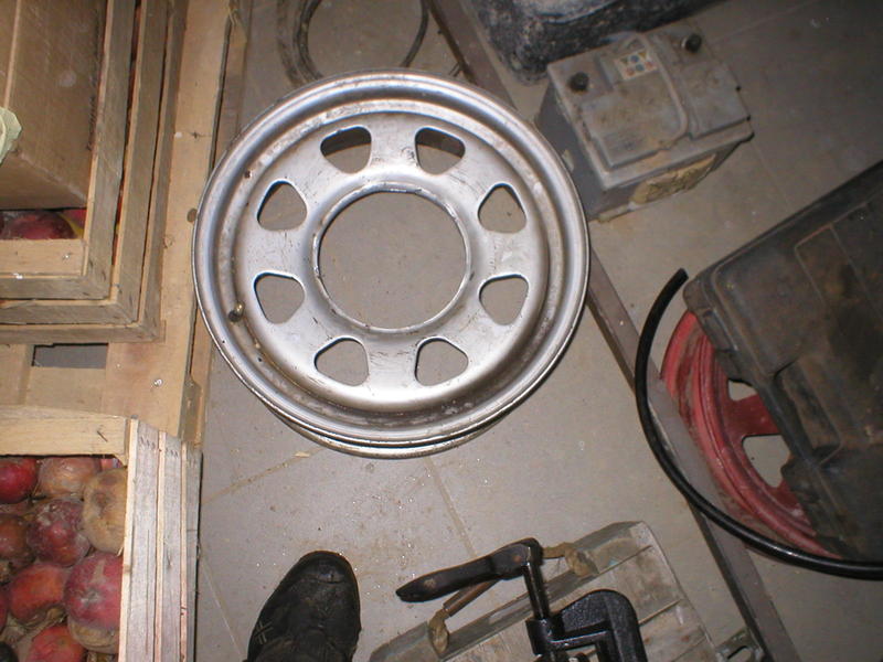

das ist ein Teil der Felge, genau gesagt der Lochkreis, oder was davon noch übrig ist

ippi der kandidat hat 100 punkte .
wie bist du da drauf gekommen. is doch fast net möglich des zu erkennen .
hab vor den neuen lochkreis in mdie felgen einzuschweißendann kann ich die die gummis wieder auf die felgen stecken und diie 16 zoll felgen an die achsen stecken . dann kann ich die dinger wenigsten in meine neue werkstatt rollen und muß sie netz schleppen is bei dem gewicht sicherlich net einfach .
jetzt noch die extra frage.
loch kreis von welchem auto und welches baujahr ?
mfg kurt

nein lj 80 ist falsch das wäre ja zu einfach gewesen .
zudem fehlt das baujahr.
also es war mal keine suzuki felge sondern von nem anderen auto .
die felgen bekommen jetzt aber nen suzuki lochkreis verpasst.
hab mir die teile schon lasern lassen.
diese teile kommen also rein sobald mein kumpel und fluchthelfer den lochkreis rund gedreht hat .
wenn msn die stärke der blechreste vom lochkreis beachtet . fällt doch auf das die für suzukiteile viel zu massiv sind .
mfg kurt

die Schraubenlöcher und der Rand vom Lochkreis waren zumindest für mich leicht zu erkennen

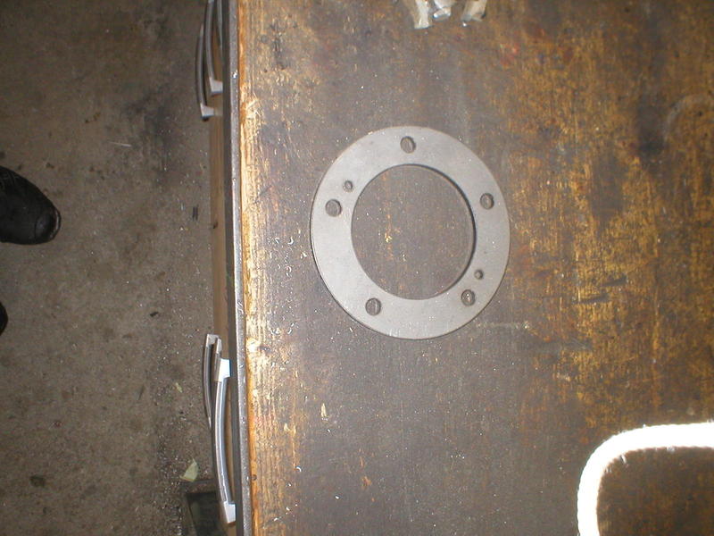

hier der neue lochkreis
musster war mal ne bremsscheibe deshalb sind 2 köcher zviel drin.

dann viel Erfolg beim einschweißen
lass dir Zeit dabei, Rundlauf ist wichtig

is klar wrede ich wohl morgen versuchen

fast das sind die letzten überbleibsl von meinem nissan navara pickup den ich mal hatte.
bj war 2003
die felgen muß ich verwenden weil die unimogportale soviel platz brauchen das die 15 zoll felgen net dran passen. es is mit den 16 zöllern schon sehr knapp.
der lochkreis vom unimog passt natürlich aucxh net drum hab ich da die radschrauben auch schon selbst eingebohrt.
deshalb ist auch der rundlauf der felgen net ganz so wichtig.
erstens wird das ding eh nur noch in der sandgrube bewegt und zweitens is auch der selbstgebohrte lochkreis für die radschrauben net 100%ig .
manche fragen sich jetzt sicher warum besorgt sich der net einfach 16 zoll suzuki felgen,
antwort dafür ,
wegewn dem geld
gebrauchte serienfelgen kosten auch gute 100 euro neu liegen zwishen 200 und 300 euro .
die nissanfelgen hatte ich noch rumliegen.
die laserteile und das drehen kommt zusammen auf etwa 80 euro
#mfg kurt
