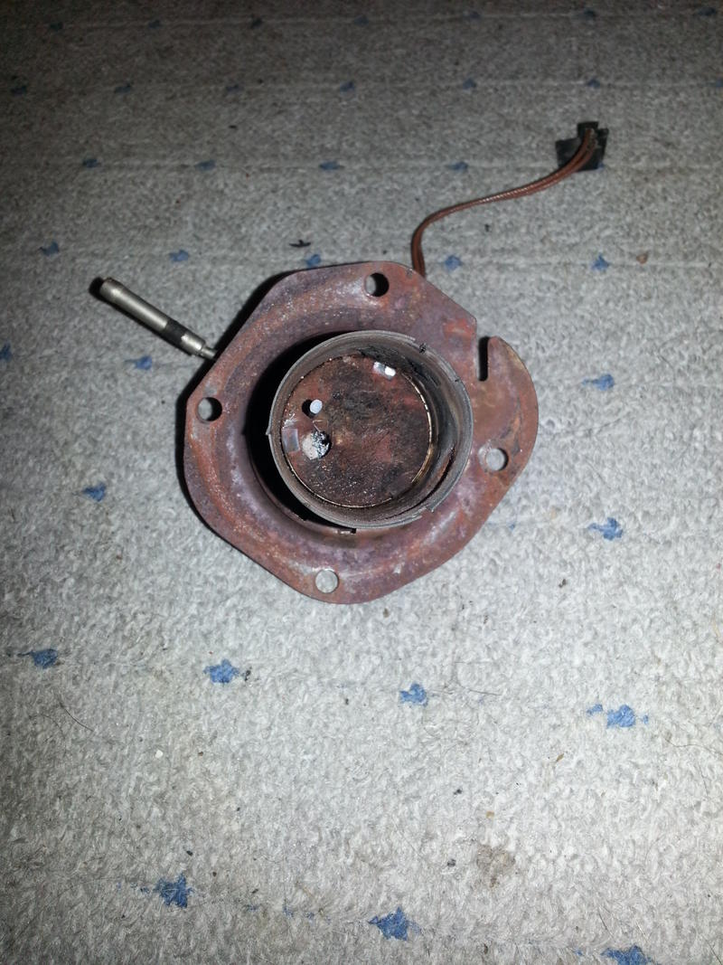

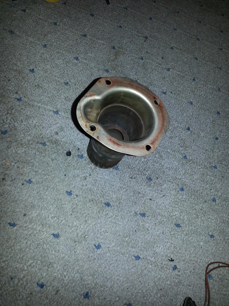

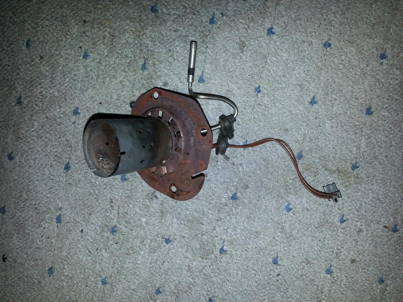

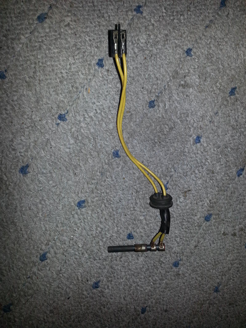

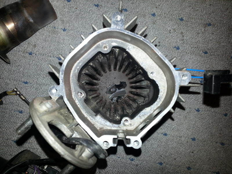

BeitragVerfasst am: 26.01.2013 17:46:59    Titel:
So nun habe ich die ganze Heizung ausgebaut und zerlegt. Da ich wie gesagt keinerlei Erfahrung habe, bitte ich um Ansicht der Bilder. Ihr schreibt etwas von einem Vließ, ist das denn überhuapt noch vorhanden?
Die Glüchkerze hab ich auf durchgang gemessen, das war in Ordnung. Oder gibt es da einen Widerstand den sie bringen muss?
Danke für die Hilfe!

BeitragVerfasst am: 26.01.2013 17:51:54    Titel:
Ach du Sch...
Im inneren des Tubus befindet sich das sogenannte Flies- bei Dir ist es ja kaum noch zu erkennen.
Der glühstift muss einen bestimmeten durchgangswiderstand haben, da schau ich nach.
Mugatu
1. Toledostahl aus Ohio
BeitragVerfasst am: 26.01.2013 17:56:29    Titel:
0.324 ... 0.360 Ohm für den Gühstift und 2.6 ... 3.4Ohm für den Flamm sensor beide Werte kalt gemessen.
Ist Deine Seriennummer größer oder kleiner als 30.000?
