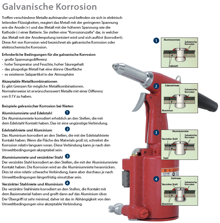

würde wohl gehen, abwer wenn du mal wieder ran mußt...
mit dem Heckwischer verstehe ich jetzt nicht. soll der dir das riffelblech sauber halten?
wenn du das Alu auf Stahlrahmen machst muß auf jedenfall was dazwischen. ich hab es mit nem Moosgummi gemacht.
BeitragVerfasst am: 03.02.2013 15:31:26    Titel:
Kein Silikon welches auf einm Acetatsystem bassiert, beim Abbinden bildet sich da Essigsäure, am sinnvollsten wird wohl was auf Polyurethan-Basis sein.
