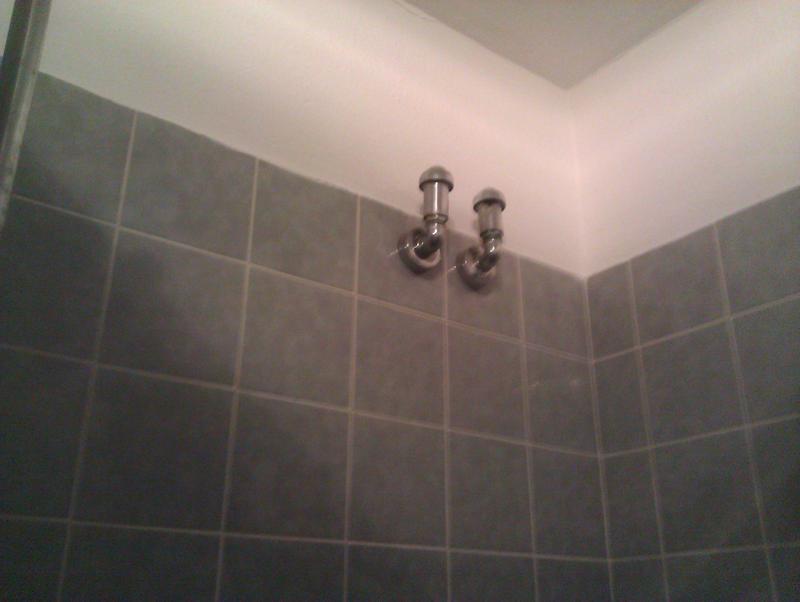

Frage 1: was ist das hier für ein "Ding"? Kann ich das bedenkenlos wegmachen (abschrauben und Dichtstopfen eindrehen) oder hat das eine wichtige Funktion? Sieht für mich aus wie eine Art Überdruckventil, aber für was? Es stört mich optisch schon sehr...

Zu 1: Keine Ahnung, scheinen aber Ventile zu sein.

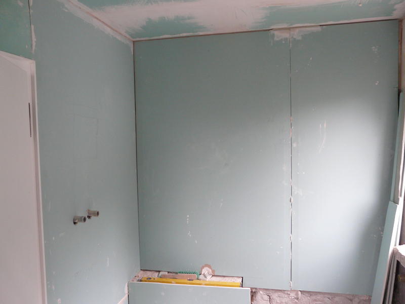

BeitragVerfasst am: 04.02.2013 12:09:47    Titel:
Sicherlich kannst du die alten Speisbatzen dran lassen und drüber Putzen, ich würde allerdings eher Rigips davorstellen. Wird bei uns auf den Baustellen auch meistens gemacht. Denke das du mit Rigips auch schneller bist, da ja die Speisbatzen Reste von deinem Dickbett sind und die Hohlräume wahrscheinlich 3-5cm tief sind, müsste also ziemlich viel Putz drauf.

1: das sind wohl automatische Entlüfter. Die müssen bleiben. Kannst aber mal nen Kemptner fragen ob man die verlegen kann wo sie nicht so auffallen.
Hi,
das sind Rohrbelüfter zur Absicherung der Trinkwasserrohrleitung und müssen bleiben, wenn die Eingebauten Armaturen an den Entnahmestellen nicht Eigensicher gegen Rückfließen sind. Alternativ gibt es die Rohrbelüfter auch als Unterputz-Ausführung im Wandeinbaukasten mit Abeckung.
Bei Eigensicheren Armaturen kann ein Rückbau bis zu den T-Stücken an der Hauptleitung erfolgen. Ist was für den Fachmann vor Ort Vertrau mir

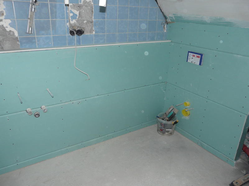

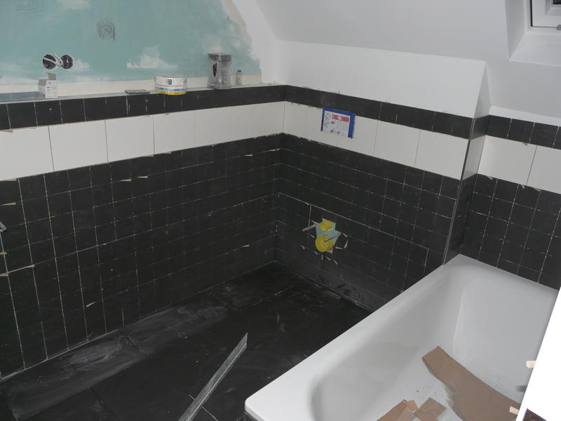

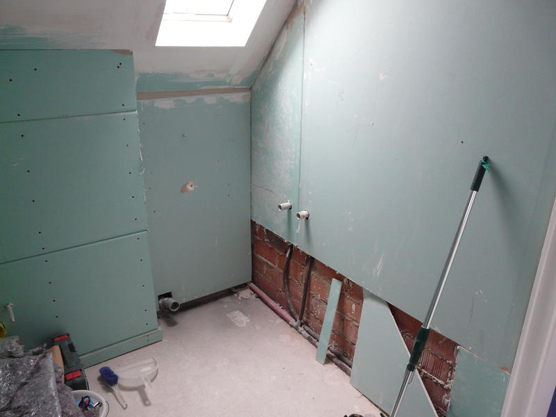

...und hat diesen Thread vor 4929 Tagen gestartet!
BeitragVerfasst am: 04.02.2013 14:51:18    Titel:
Danke Oli,
dann werde ich Rigipsplatten davorsetzen.
Bringt ja auch nix wenn ich jetzt 500€ spare, um dann in 6 Monaten wieder nachzubessern... traurig
Oliver
Fromage-Offroad-Clique
Barde Grannus
BeitragVerfasst am: 04.02.2013 14:55:01    Titel:
Bei der ganzen Abklopferei sparst du meiner Meinung nach nichts, sondern zahlst drauf. Gipskarton kostet nicht die Welt. Im Gegensatz dazu gehen beim Abklopfen und anschließenden verputzen der Wände mehr € den Bach runter. Da geht eine Menge an die Wände. Und wenn du jetzt noch die Zeitersparnis rechnest, bist du mit Gipskarton vorne.

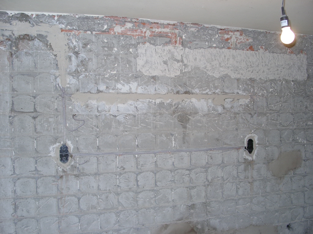

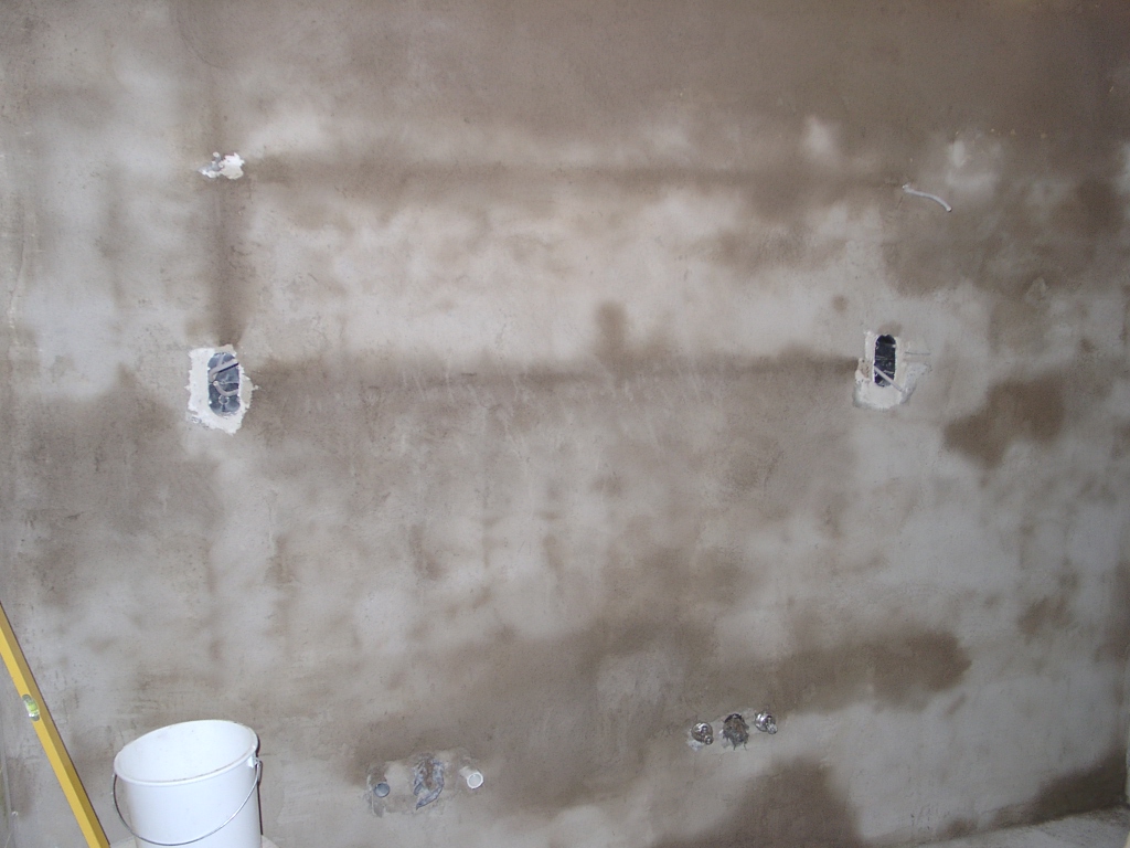

Naja... Wir sind mit achtzehn Säcken Zementputz a 2 Euro hingekommen, die GK-Platten wären deutlich teurer geworden. Und verputzen geht deutlich schneller als GK, das gesamte Bad (8 qm) war innerhalb von 5 Stunden mit 2 Leuten deckenhoch verputzt.
Vorher:
Nachher:
