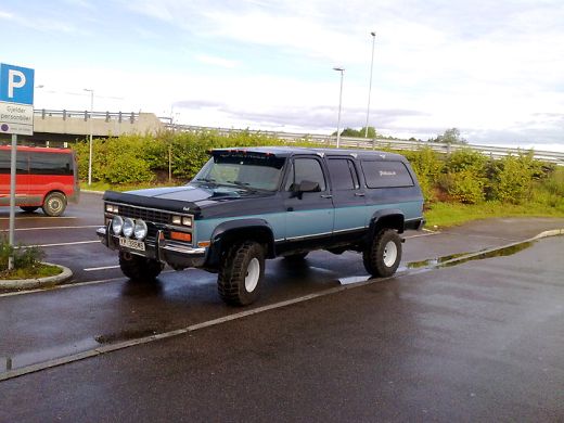

BeitragVerfasst am: 21.02.2013 23:52:55    Titel:
Sorry bild vergessen

BeitragVerfasst am: 22.02.2013 17:18:56    Titel:
burban hat folgendes geschrieben:
ja ich hab 8-loch felgen also auch achsen und aufgrund des geländeeinsatzes hab ich ja antriebsprobleme
ich war letztes jahr nen paar mal unterwegs und hab mir an der vorderachse was zerstört und ich wollte halt wenn ich es einmal auseinander
hab auch gleich richtig machen
Na nach 20 Jahren und 300000 km darf auch mal was kaputt gehen ohne das es ein konstruktives Problem ist. Mit 8 Loch sollte der Burban vorne eine GM(Corporate) 12 Bolt und hinten GM 14 Bolt 9,5"(Semi floater) haben. Die sind schon stabiler als die meisten Achsen die man in sonstigen Geländewagen findet, das die Achsen einen schlechten Ruf haben liegt auch mit daran das in den USA die Achsen ohne Hirn und Verstand zusammengerissen werden, wobei man halt sagen muss solche Möglichkeiten in wirklichem Gelände zu fahren gibt es in Europa ja kaum. Der einzig wirkliche Nachteil der Achsen sind die C-Clip der HA das sollte man regelmässig ein Blick, Seitenspiel des Rad, drauf haben sonst kann es böse Überraschungen geben.
Die Achsen vertragen auch grössere Räder.
Was ist den an der VA kaputt.
um die Achsen festzustellen
