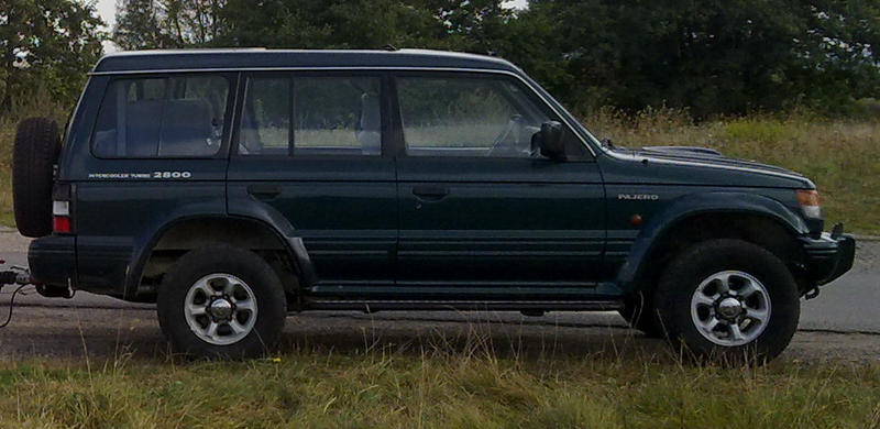

BeitragVerfasst am: 12.03.2013 20:02:07    Titel:
jetzt sind diese Felgen drauf.
sind wie gesagt 15"
stimmt... daran hatte ich noch gar nicht gedacht....
so nen mist... jetzt muss ich wieder überlegen!![/img]
