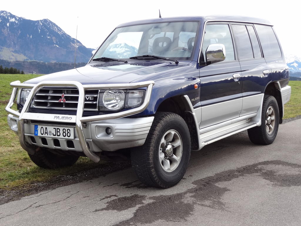

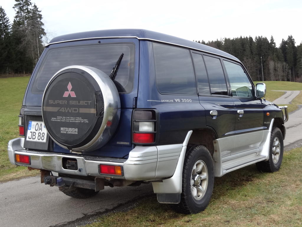

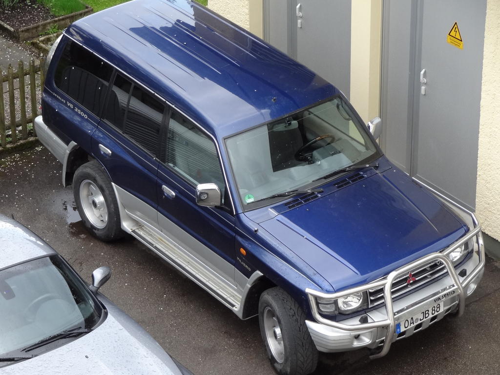

Servus
Wie wärs mit dem :
3,5 V6 Bj.97 TÜV 12.2014 Gute Substanz Winke Winke
Festpreis 3200.-

Hallo
Danke für das Angebot aber ich besitze schon einen langen Pajero. Nur weiß ich nicht ob sich das lohnt ihn umzubauen. Gab es überhaupt schon lange Pajeros bei solchen Veranstaltungen??
