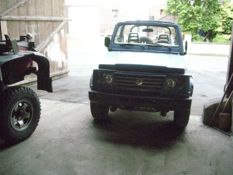

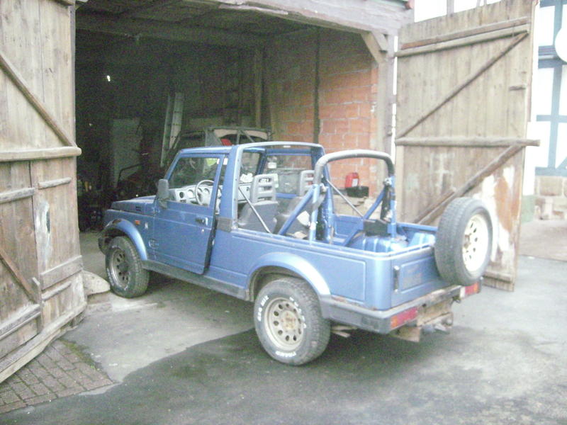

…damit der Sommer lang wird, und weil Sammy mir meinen Long zurückverkauft hat, mache ich mir den blauen 98er Samurai TÜV-fertig mit Saisonkennzeichen.
Wenn er dann zugelassen ist, kommen nach und nach ein paar (moderate) Umbauten dazu, so dass ich damit mal nach Rumänien oder in die Alpen fahren kann.
Für den TÜV müssen ein paar Roststellen geschweisst werden, er braucht ein neues Zündschloß, neue Batterie und eine neue hintere Stoßstange…und mal schauen was sonst noch so auftaucht, mit den Bremsen ist bestimmt auch irgendwas. Zahnriemen, Ölwechsel und Service nach und nach, aber bis zur letzten Schraube vergehen bestimmt noch 2 Jahre.
Ansonsten denke ich im Moment an: aushängbare Türen, Bikinitop statt Hardtop, cb Funk, ordentliches Licht, 2“ Höherlegung und Reifen 30er vielleicht, Vtg irgendwie (ein wenig) kürzer, kleiner Überrollbügel, Schnorchel.
Stoßstangen, Motor und Achsen bleiben erstmal original, vielleicht kriegt die vordere Stoßstange einen Schnellverschluß zum Abmachen, ist ja kein Blinker drin.
Achja, das blau ist schon irgendwie hässlich…

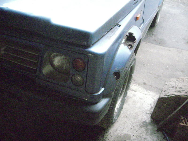

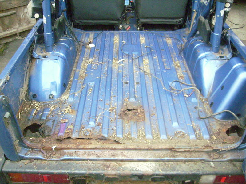

heute habe ich das Hardtop runtergemacht und eine kleine Rostbestandsaufnahme gemacht.
Vordere Kotflügelverbreiterungen und Kofferraum sind große Löcher.

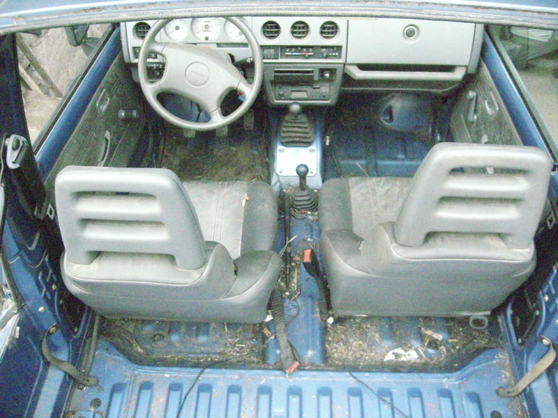

Im Fußraum und die doppelte Wand hinter den Sitzen hat garkeinen Rost.

nur ne menge Stroh, schafswolle und benutzte Einwegspritzen lagen unter dem Teppich. rotfl
unten drunter siehst auch gut aus, war nur zu dunkel für bilder.
