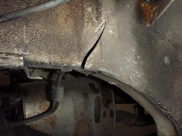

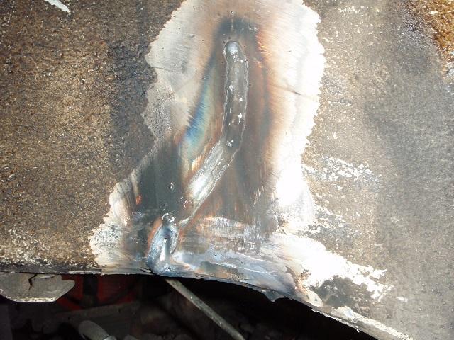

Chassisproblem ?????? Du hattest ein Chassisbruch ????? Ist jetzt nicht dein Ernst, dass hab' ich ja nicht mal mit meinem Santana fertig gebracht Nee, oder?
Und du nennst die Schadens-Bilanz hervorragend? YES YES YES
Der Optimist stirbt zuletzt! Top! Weiter so !

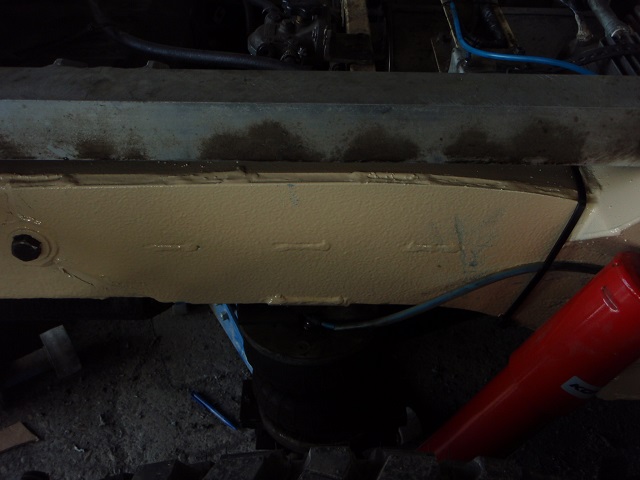

Hallo Thomas
Den hatten wir schon in Frankreich, sind vermutlich noch Nachwehen von den Algerien/Tunesientouren und die Springerei im Sand und den zusätzlich verbauten Luftfedern, bin mit zuviel Druck in den Federn unterwegs gewesen, die Abstützung ist dort wo die Anschlagpuffer gewesen sind.
Hier noch die Fotos vor und nach der Reparatur.
Gruss Turi

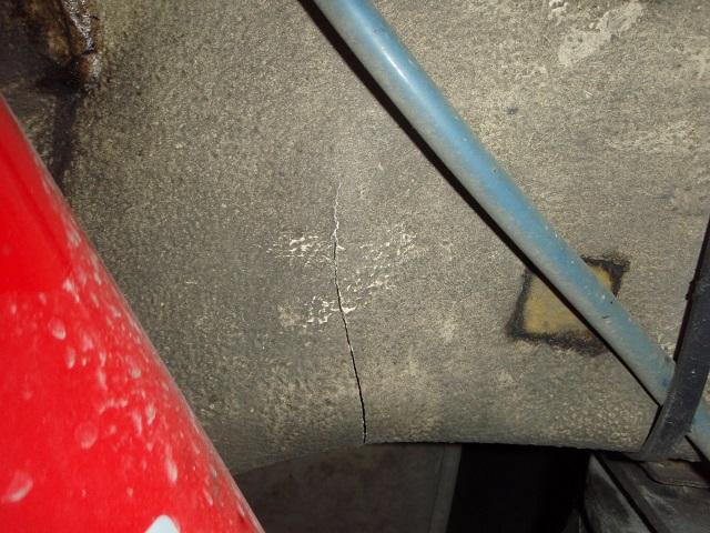

Zum Thema "Chassisbruch": Am Ende unserer Afrikaquerung stellten wir zuvorderst, dort, wo die Stossstange am Chassis befestigt wird, einen Bruch fest.
Der Riss war nicht nur auf der Aussenseite, sondern auch auf der Unterseite und teilweise auf der Innenseite. Der Riss ist meiner Erachtens nicht auf die Qualität des Rahmens, sondern auf die Tatsache der gelegentlichen Überladung und der zuweilen sehr harten Einsatzbedingungen zurückzuführen. Zudem waren wir ab Ruanda nicht mehr mit Originalfedern, sondern mit LR-Serie-Federn unterwegs.

Wir hatten im Senegal erneut einen Chassisbruch, diesmal vor der reparierten Stelle in der Rundung.
Wurde erneut beidseitig Bleche eingeschweisst bis unter die Führerhausträger, hoffe es hält diesmal.
