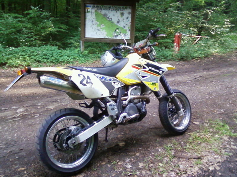

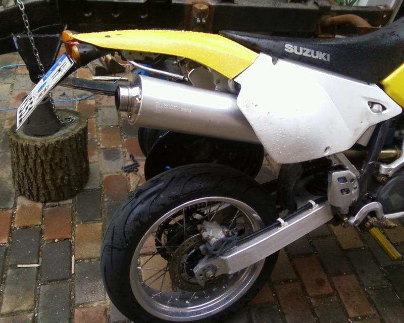

Hab mir mal ein völlig sinnbefreites Spielzeug zugelegt:
DAS ist witzig Love it
130Kg, 50PS Heiligenschein

BeitragVerfasst am: 15.07.2013 09:12:45    Titel:
Ordentliche Reifen drauf und ab ins Gelände? Unsicher

BeitragVerfasst am: 15.07.2013 13:49:10    Titel:
negativ!!!
dann hätte ich mir ja gleich die Enduro geholt Wut
(wenn ich den 19/21" Radsatz dazu bekommen hätte, hätte ich das mal getestet...)
Nee, wollte was Witziges für auffe Strasse YES , DAS hat geklappt Heiligenschein

nee, neu ist die nicht:
kam 2002 als Vollcross, wurde dann mit StVZO-Kit zugelassen und vor 3 Jahren auf SuMo umgebaut.
Muss ich aber noch einiges dran machen, zur Zeit hatse weder Blinker noch Bremslicht...Ölverbrauch ist deutlich zu hoch, der Tacho gefällt mir nicht, das Licht ist richtig mies uswusf
Ich kann mich jetzt über die Wendigkeit nicht beschweren, eher im Gegenteil: gibt jetzt kaum noch richtige Kurven YES
Nur die Sache mit dem driften will mir nicht in meinen Schädel traurig , da werde ich wohl mal ein Kartbahntraining machen müssen YES
Sonst: Super Moped ohne Gedöns!

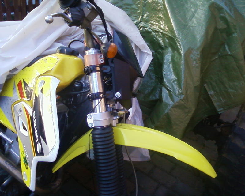

Ich hab mal über die Zeit etwas am Spielzeug gemacht:

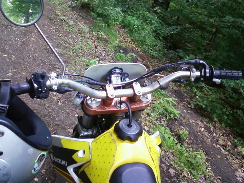

Kabelbaum war komplett verpfuscht, den hab ich wieder hingepfuscht...Also eigentlich hab ich den anhand des Alten komplett neu erstellt, mit abgedichteten Steckern und passenden Längen ohne Schlaufen und Bögen, ist jetzt bulletproof Vertrau mir Und das Beste, Alles funktioniert! Blinker, Bremse, sogar die Hupe! Meine erste Kabelbaumarbeit YES

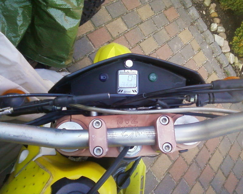

Dann hab ich mir, wegen des wirklich miesen Lichtes, na Polisport Lampenmaske besorgt und da eine h4 55/60W Birne rein gemacht. Zum Testen erstmal ne Alte, die noch rumlag, jetzt ist ne Ultravision drin: Unterschied wie (Achtung, billiger Wortwitz) Tag und Nacht! Also, nicht falsch verstehen, aber jetzt kann man zumindest nachts wieder die Strasse erkennen Grins :
In die Maske hab ich eine Platte eingeklebt, in welcher die beiden Kontrolllampen, der Tacho und dessen (LED) Beleuchtung sitzen, soll ja auch etwas ordentlich aussehen:

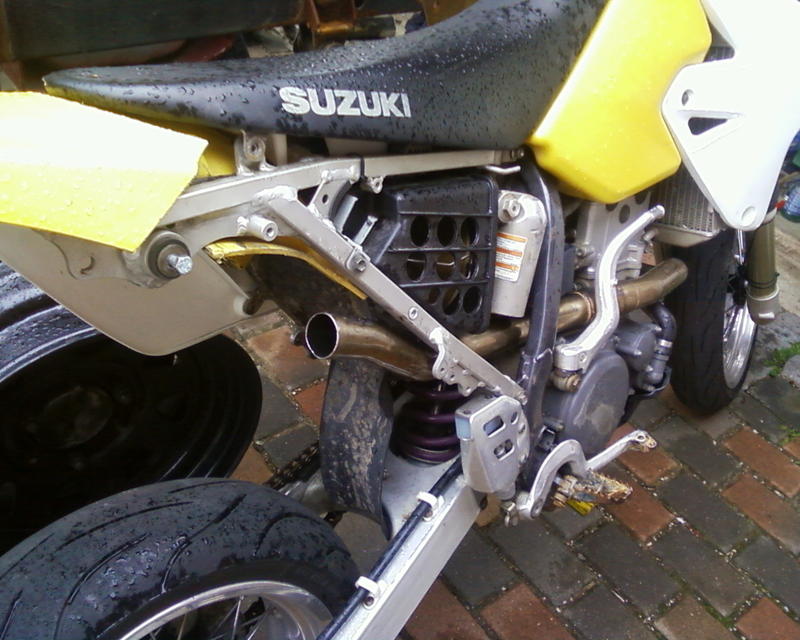

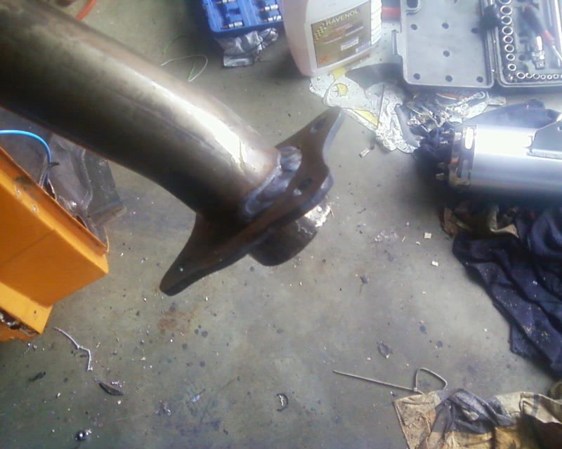

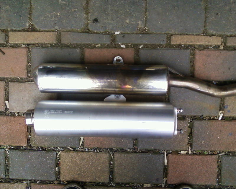

Und zu guter Letzt hab ich den Krümmer vom CRD Spochtauspuff mit dem Endtopf der 750er Gixxer veredelt;jetzt ist die Mopete angenehm leise und hat keinerlei Leistungseinbußen! Der Auspuff ist jetzt sogar deutlich leiser, als der frisch gestopfte Originalauspuff! Der ist aber auch ekelig laut, k.A., wie sowas homologiert wird...:

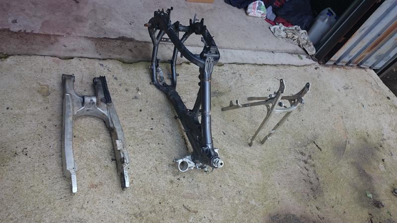

So, nu is der Motor platt, hat zweimal kurz geruckt und dann gefressen...
Hab den ganzen Kram schon ausgebaut, nachher bekomme ich von einem User ausm DRZ-Forum nen Überholten. Den "Alten" lege ich erstmal zur Seite und kümmere mich später darum, erstmal hab ich noch andere Projekte zu erledigen...
Da ich aber beim Ausbau etwas Rost am Rahmen gesehen habe, hab ich noch eben die Schwinge und Gabel ausgebaut. Der Rahmen wird nachher entrostet und dann, ebenso wie die Schwinge und ein paar Kleinteile, neu lackiert.

Hab jetzt alles entrostet (Suzuki halt... wennse was können, isses rosten... Kaffee Tasse schlürfen und in Ruhe nachlesen ), den Hauptrahmen mit Brantho nitrofest mattschwarz und Hilfsrahmen sowie Schwinge glänzend schwarz lackiert.
