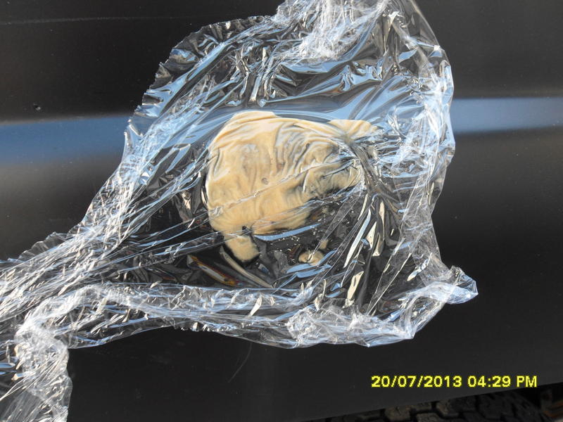

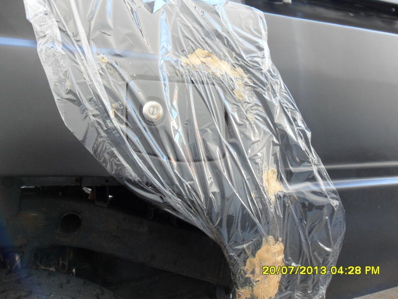

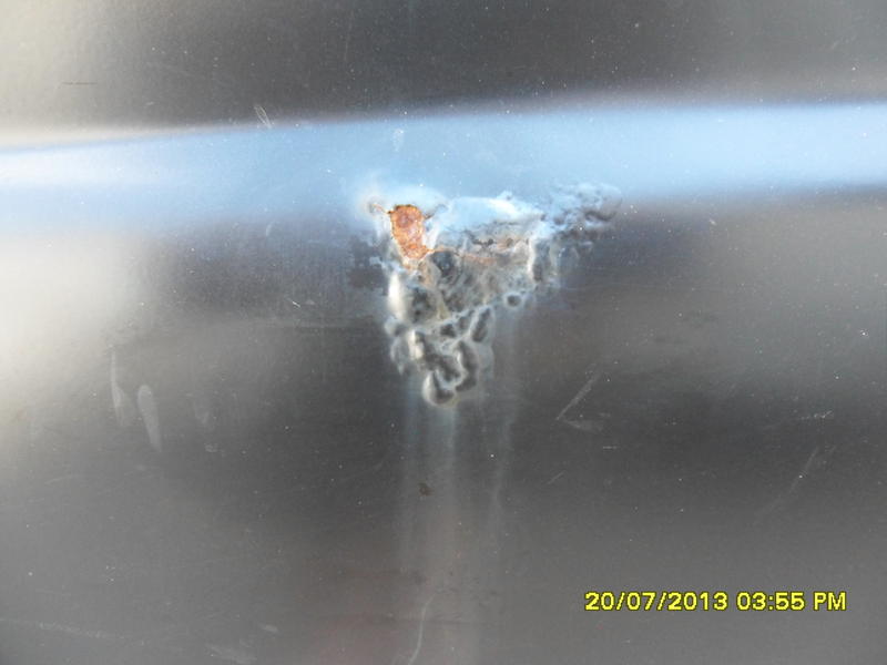

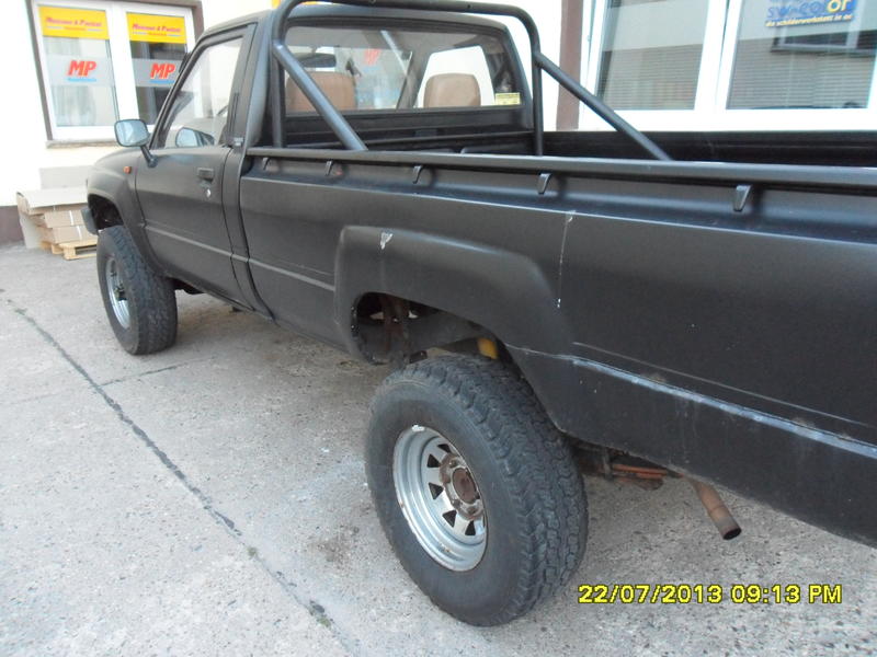

so wie versprochen hab ich nun mal ein paar einfache Stellen ausgesucht,um dieses Rostdeletezeugs auszuprobieren.
Nun hab ick leider nicht wirklich passendes Werkzeug zur Hand & nur mit´m Schlitzschraubenzieher + Hämmerchen so gut es ging "großflächig" den Lack & groben Rost entfernt. Danach halt nochmal mit´ner Drahtbürste drüber gefegt...
Leider befindet sich auch unter der schon bestehenden Spachtelmasse noch Rost,wahrscheinlich wär es besser doch mit´m Schleifer noch großflächiger dran zu gehn. Hab ick leider auch nicht... Grins
Nun gut,zum probieren muß es erstmal reichen.
Jetzt das Zeugs drauf gekleistert nach Anleitung & Folie drauf,damit es nicht austrocknet.
Nun heißt es abwarten bis morgen... Winke Winke

Hehe... nee,so schlimm isses nicht. Smile
Bin nur am Samstag noch zum Geburtstag gewesen,welcher mich ausartenderweise für den Folgetag handlungsunfähig gemacht hatte. Da ging so garnix! Grins
Zumal die Folie sich über Nacht eh verabschiedet hatte & davon geflogen war,somit war alles getrocknet.
Bin nun grad erst vonner Arbeit zurück (scheiß Hitze!) & hab gleich mal mit´ner Drahtbürste abgebürstet.
Jetzt brauch ich erstmal ne kurze Pause,selbst dat schreiben schwitzt mich... traurig
Werd aber nachher noch abwaschen & Fotos machen,versprochen! Ja
Gruß Christian
Luxige Grüße!
http://forum.buschtaxi.org/download/file.php?id=29666&mode=view http://up.picr.de/14011555lz.jpg
Makrele
Wohnort: Ostfalen
...und hat diesen Thread vor 4675 Tagen gestartet!
1. 84er Toyota Hilux 4WD
2. 93er Toyota Hilux 2WD (ETS)
3. Fahrrad
4. ...und die beszere Hälfte fährt Subaru Legacy
BeitragVerfasst am: 22.07.2013 21:31:12    Titel:

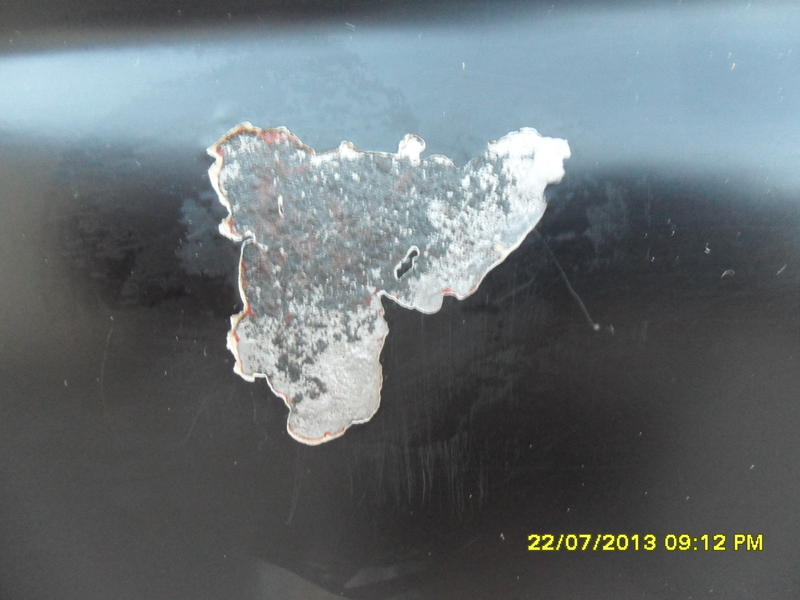

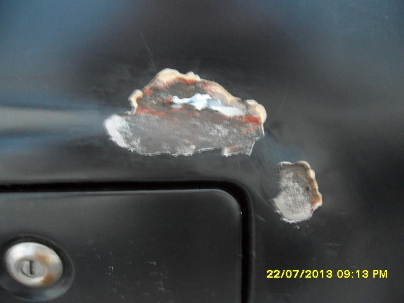

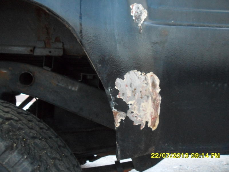

Verdammt,immer noch 30°C... Wut
Also sooo schlecht find ick dat Ergebnis garnicht mal,allerdings ersetzt es keineswegs die althergebrachte Methode des abschleifens.
Um mal nen Eindruck von der Größe der behandelten Fläche zu vermitteln...
Da wo jetzt dat Loch ist Obskur ,ist jedenfalls definitiv kein Rost mehr. rotfl
Kümmer ich mich später drum,Schweißgerät & Blech hab ick och nicht spontan da...
Grundieren werd ich wohl erst morgen,für heute ist der Ofen aus.
Grüße Christian

Naja Rost is ja noch reichlich im Blech, ich würd noch 2-3 Druchgänge dranhängen und mal schaun.
Hatte son ähnl. Zeug auch mal, hat gut gearbeitet, aber sehr langsam. SO viel Zeit hat im Grunde keiner
bis zum Lackaufbau. Hau mich, ich bin der Frühling

Jup Dennis,ich denke dat werd ich auch machen. Häng noch´n WE dran,inner Woche muß der Bock nunmal laufen.
Um es richtig schön zu machen,müßte man eh von Grund auf an die Sache rangehen. Dazu hab ick aber momentan & wohl auch in naher Zukunft weder die Zeit zu noch die notwendigen Märker übrig... traurig
Diese Aktionen hier sind lediglich der verzweifelte Versuch,dem Rost zumindest ein wenig Einhalt zu gebieten. Wie man sieht ist schnell mal nen Loch drin & das macht es im Nachhinein bekannterweise nur noch aufwendiger.
Immerhin ist mit den gezeigten bearbeiteten Stellen objektiv nicht wirklich was aus der Dose raus,und ich hab 2 davon. Also werd ich nochmal wat drauftun.
Allerfrühestens im näxten Jahr kommt ne Hohlraumversiegelung,bis dahin sind noch´n paar Stellen "instandzuhalten". Naja
