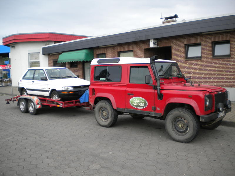

Das Experiment beginnt,
1000ccm 3 Zylinder, scheinbar mit Vergaser und G-Kat
Supi Supi Supi Supi das ganze von Omma mit echten 80tkm.
Technisch gut bis auf Schwellerenden und Radhäuser hinten. Hau mich, ich bin der Frühling

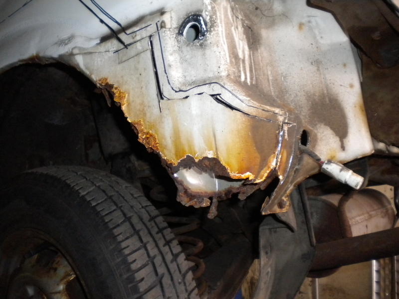

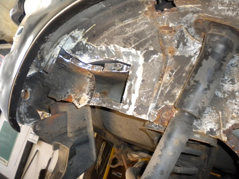

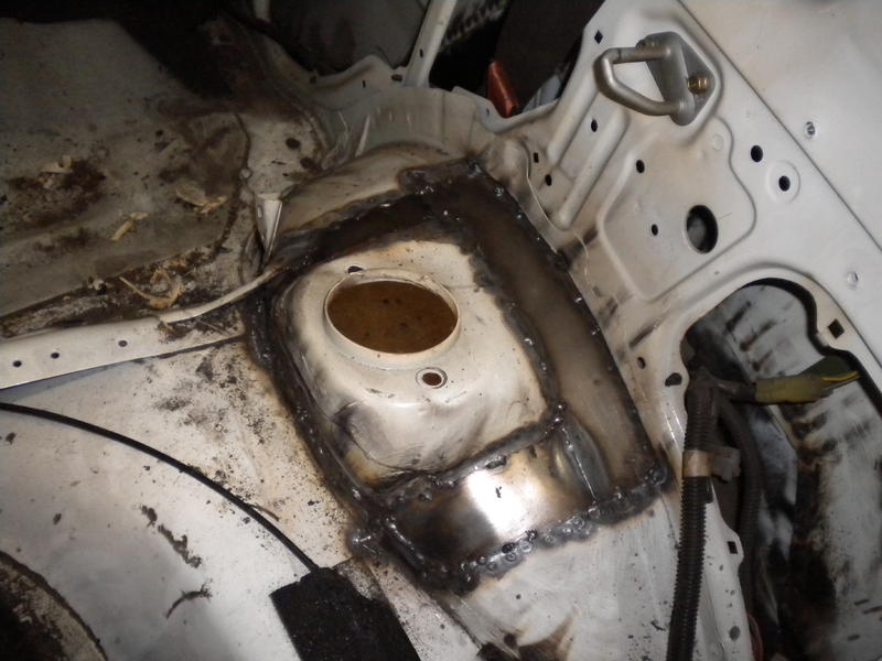

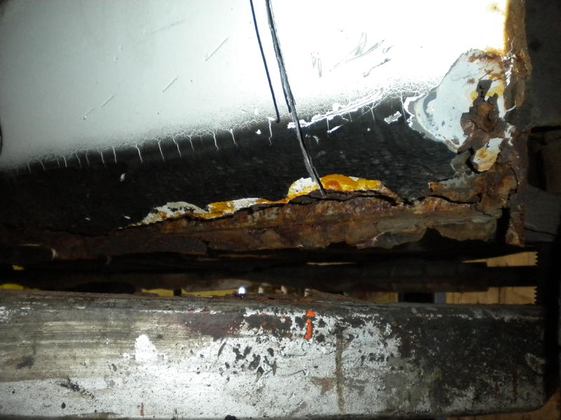

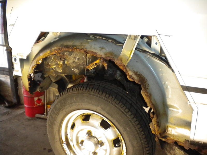

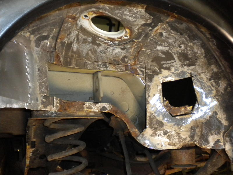

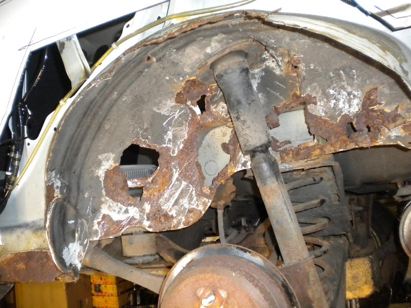

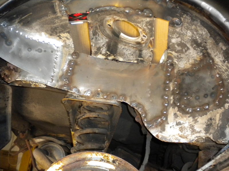

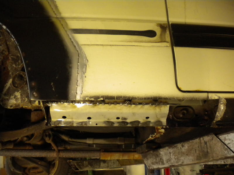

Die Kiste ist auch genial, aber ich denke das alle zZ eher so sind wie meiner. Meiner ist 2. Hand von Oma mit echten 80tkm. Die Technik war auch echt gut, bis auf 2 schwergängige Bremskolben vorn (teuer - gibts nur orginal 80€).
Aber zur Karosse kann man nur sagen, das alles ab der B Säule bis auf höhe des Radlaufes faul war. Alle 2 Jahre Unterbodenschutz und weiße Farbe aufn Radlauf hilft halt nicht.
Ich hätte die Karre im Grunde noch einmal flicken können und dann 24monate später weghauen,
oder halbwegs ordentlich. Aber ohne schweißerischen Ergeiz wäre das eh nichts geworden.
Hab etwa 2-3 Wochen jeden Abend ein paar Stunden an der Karre zugebracht. Spaß war das nicht.
DIe 300€ Kaufpreis war er zu dem Zeitpunkt eh nicht Wert, das war mir klar, aber wer was haben will,
muss halt zahlen.
