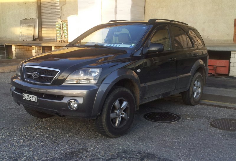

Hallo zusammen.
Nun bin ich doch wider seit ca. 3 Monaten mit Allrad unterwegs und es wird Zeit meine Errungenschaft vorzustellen.
Kia Sorento 2.5 CRDI Carat - Jahrgang 2006 und gemütliche 137'000km.
Hatte nie eine Anhängerkupplung und genoss das Leben im warmen Tessin.
Gleich nach dem Kauf lies ich das Öl der Automatik wechseln (der Wechsel war überfällig). Die restlichen Servicearbeiten wurden schon ausgeführt.
Habe da auch mal ein probiert, was verschränkungstechnisch machbar ist:
Das Ziel ist der Kia zum Reisefahrzeug auszubauen und Reise und Alltag zu bestreiten.

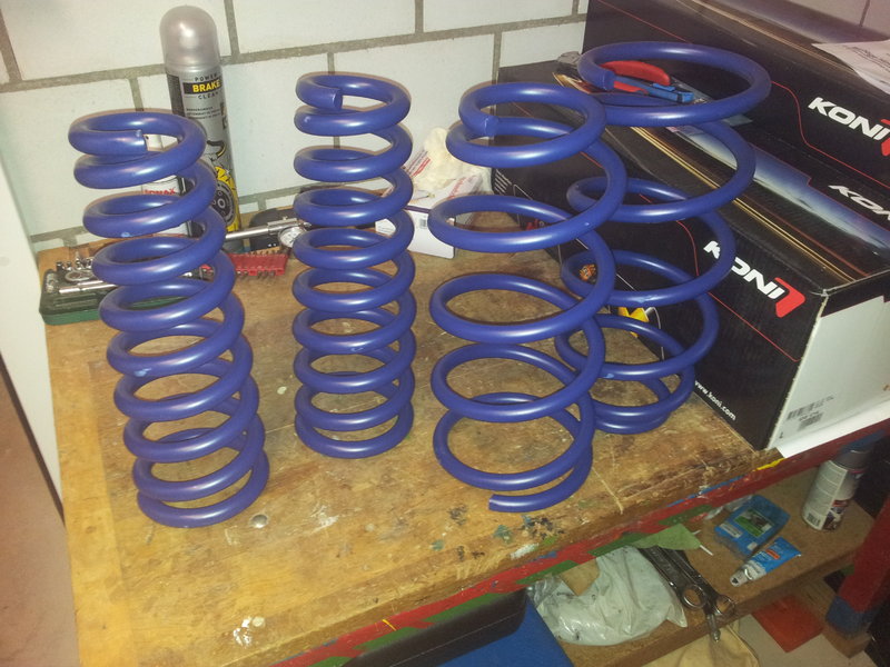

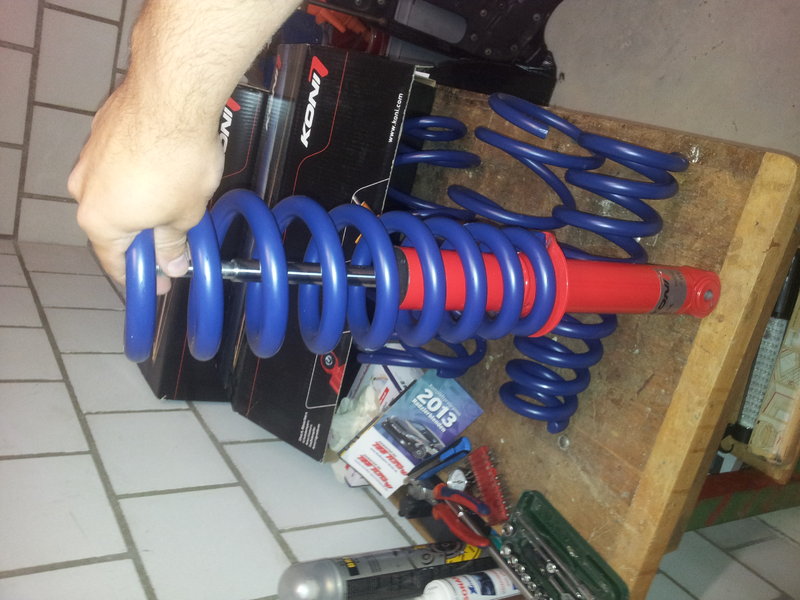

Die Umrüstung startete gleich beim Fahrwerk

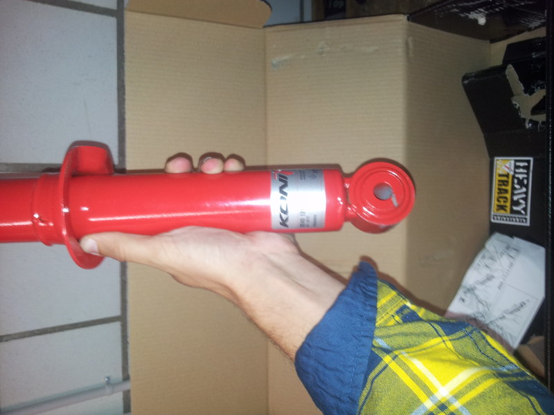

Bestellt habe ich Koni Heavy Track Dämpfer und H&R Höherlegungsfedern.
Im Moment steht er nun so da. Das Fahrwerk ist eingebaut, ist sehr straff und hat 4.5cm Höhe gegeben :coolman:
Nun habe ich Platz für grössere Bereifung.
Reifen kommen BFG ATs oder evtl. BFG MTs, als Reise und Sommerbereifung.
Bezüglich Dimension bin ich noch nicht sicher.
265/75 R16 oder evtl. auch 235/85 R16 (serie ist 245/70 R16)...
Grüsse Stephu, der sich schon wider freut den Kia zu bewegen :coolman:

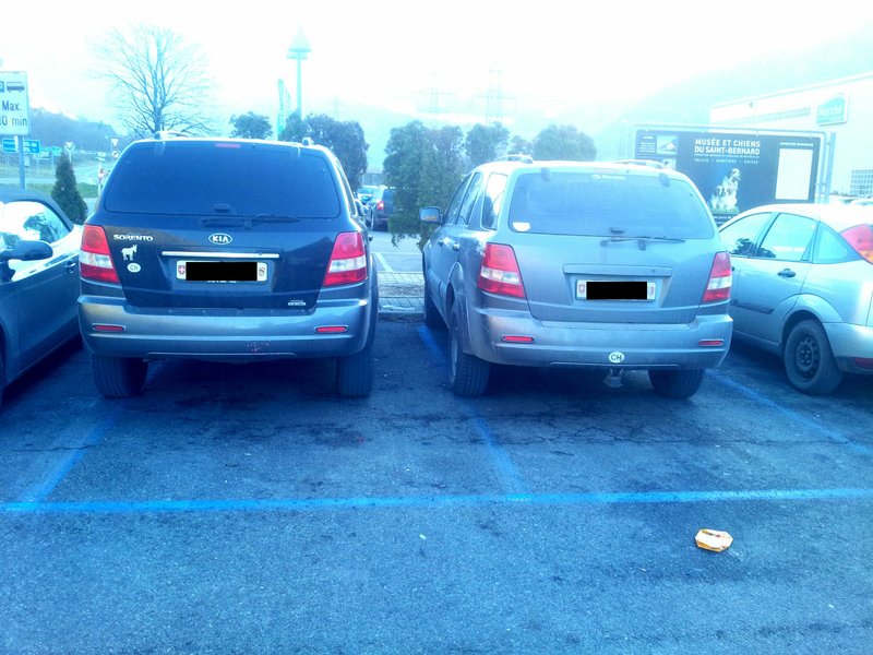

BeitragVerfasst am: 19.12.2013 10:50:47    Titel:
Ein kleiner vergleich mit der Höhe zu einem Serien-Sorento
Links ist meiner YES

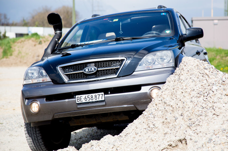

Es gibt wider einige News.
Über die Festtage erhielt ich ein Packet aus Vietnam - bestellt in Australien.
Der Schnorchel ist gekommen.
Ich lies mir dann Zeit mit der Montage - er ist immer noch nicht montiert, bin noch in der Vorbereitungsphase. Aber für die Anprobe hat es schon gereicht.

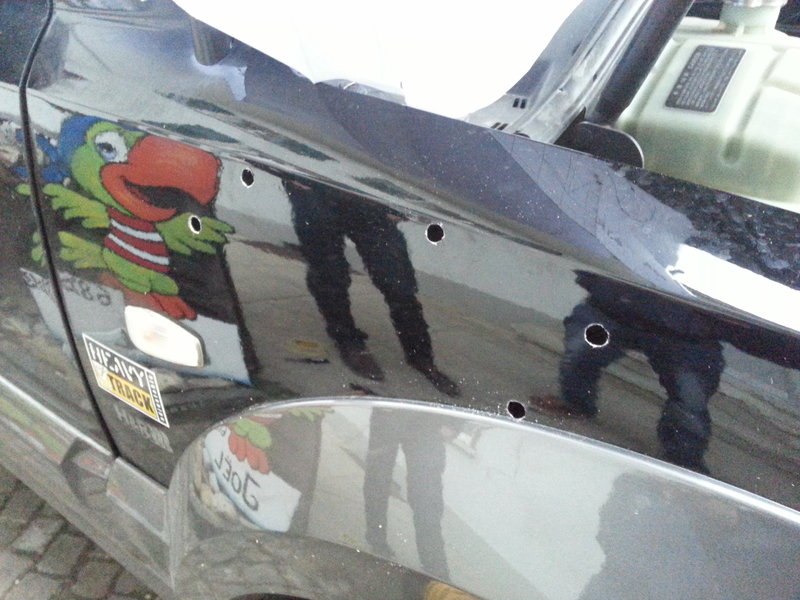

Als erstes die Befestigungslöcher anbringen:

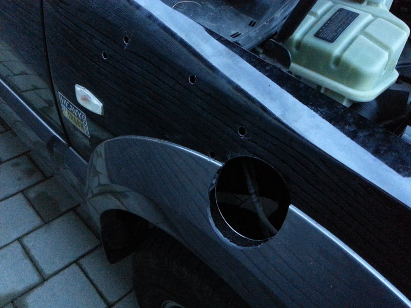

Weiter mit dem grossen Loch im Kotflügel:
Leider passt das Loch im Innenkotflügel um wenige mm nicht zusammen. Muss erst noch ein Dremel kaufen gehen, damit ich die fehlenden Millimeter noch machen kann, erst dann ist es möglich den Schnorchel sauber anzuschliessen und über die Befestigungslöcher zu befestigen - oder aber ich kürze ein wenig der Anschluss am Schnorchel selber und führe einen flexiblen Schlauch durch das versetzte Loch.
Für eine Anprobe hat es aber trotzdem gereicht - als Aufsatz werde ich bei Gelegenheit noch für einen Zyklon schauen.
Stehe nun noch vor der Frage, ob ich in der A-Säule den Winkel verschrauben soll oder auf anraten eines Metallbauers verkleben soll.
Grüsse Stephu

BeitragVerfasst am: 23.02.2014 01:07:18    Titel:
Wenn "kleben" wirklich hält, würd ich das so machen.
Wenn Du die A-Säule nun auch anbohrst, kriegste schneller ein Rostproblem.
Dann wegen dem Loch ausdrehen.
Wenn Du einen Schleifaufsatz mitbringst, kannst in Schrubiä mit meinem Akkuschrauber das Loch vergrössern.
Bin wohl die ganze Woche dort.

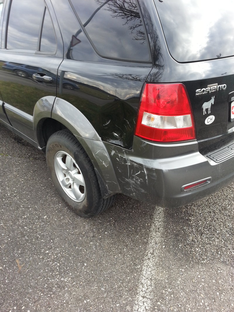

BeitragVerfasst am: 17.03.2014 08:13:50    Titel:
Hallo zusammen
Wider was gegangen an meiner Black Pearl. Leider ist der Schnorchel immer noch nicht montiert.
Trotzdem war die Pearl in der Karosseriewerkstatt.
Am Wochenende vor einigen Wochen wollte ein Motorrad mich und das Fahrzeug hinter mir überholen. Ich war im Begriff abzubiegen. Der Motorradfahrer küsste mein Auto hinten links im Ecken.
Zum glück nur Materialschaden. Weder dem Motorradfahrer, noch mir hat es was gemacht.
Als Ersatzauto bekam ich einen Toyota Yaris, bei welchem ich den Verbrauch auf der Höhe des Hubraumes meines verflossenem Jeep Grand Cherokee hatte (5.2 Liter) Hau mich, ich bin der Frühling
Nun steht er wider auf dem Parkplatz und erstrahlt noch schöner als zuvor YES

BeitragVerfasst am: 17.03.2014 10:38:43    Titel:
Looooos, Loch grösser machen! -> Karre unterwasser Setzen und gucken ob sie dicht ist rotfl
...und hat diesen Thread vor 4589 Tagen gestartet!
BeitragVerfasst am: 17.03.2014 11:33:19    Titel:
Der-Dahl hat folgendes geschrieben:
Loch ist vergrössert. Befestigungslöcher angepasst, da die Schablone nicht stimmte.
Nun fehlen noch die Metalhülsen in der A-Säule. Desweiteren muss ich mir noch Gedanken über den Anschluss an den Luftfilterkasten machen - wie vom Hersteller vorgesehen funktioniert das so nicht.

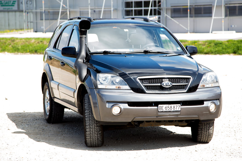

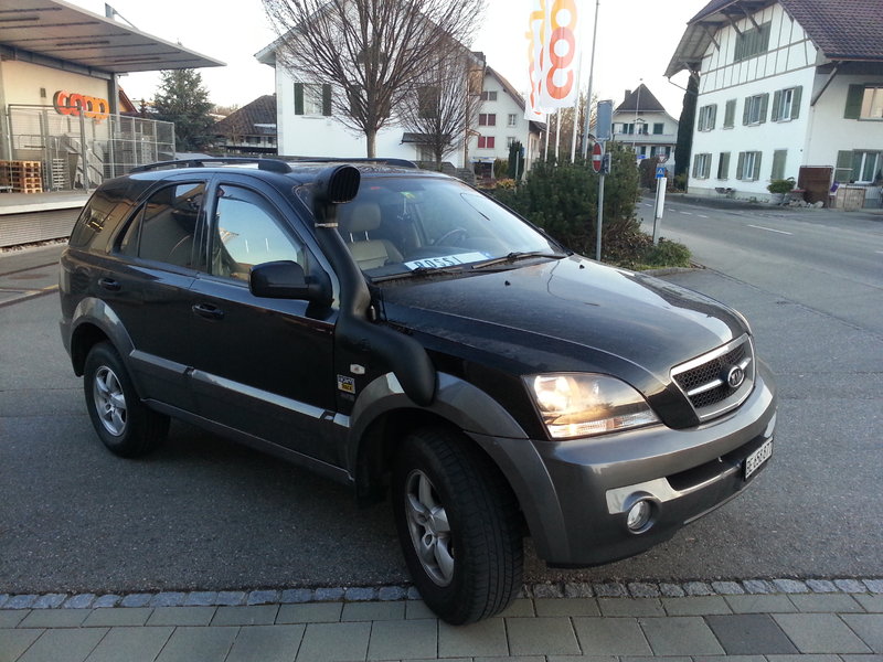

BeitragVerfasst am: 06.04.2014 17:38:53    Titel:
Hallo zusammen
Es gibt News zu meine Auto.
Trotz alldem, dass man den Schnorchel nun in der Schweiz eintragen muss, habe ich ihn gestern Montiert und angeschlossen. Ich habe aber bei der Montage darauf geachtet, dass ich mit wenig Aufwand wider Rückrüsten kann.
Geplant ist, auf dem Abbruch einen 2. Kotflügel und eine zweite Ansaugvorrichtung zu Organisieren.
Nun zu der Montage.
Wie schon vorgängig festgestellt passte bei den Teile leider nicht viel.

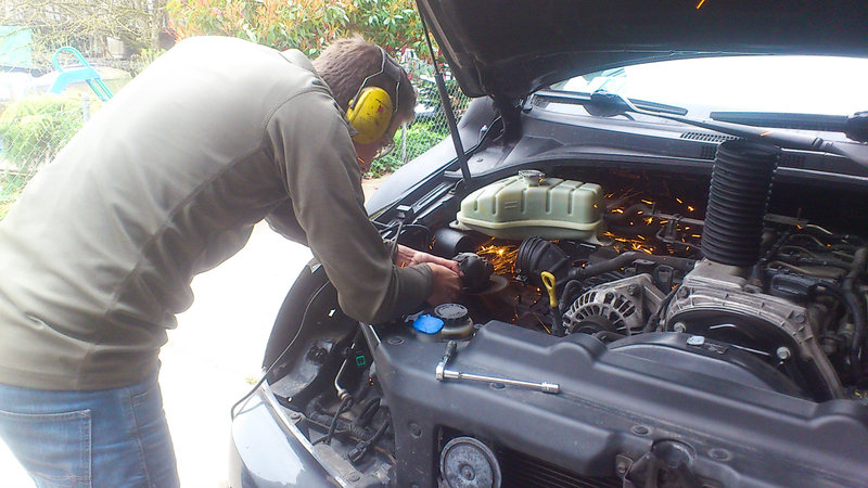

Nach dem Motto, was nicht passt wird passen gemacht, bewaffnete ich mich mit der Flex und mit ein wenig Hirngripps :super: :hammerschlag:

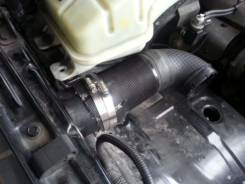

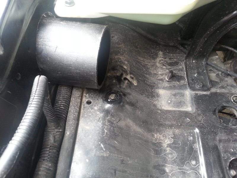

Als erstes musst ein Stehbolzen für die Befestigung des Luftfilterkasten weichen. Der Luftfilterkasten wird aber noch über zwei weitere Bolzen befestigt. Ich hallte diese Befestigung für ausreichend. Die Halterung am Luftfilterkasten entfernte ich auch gleich.

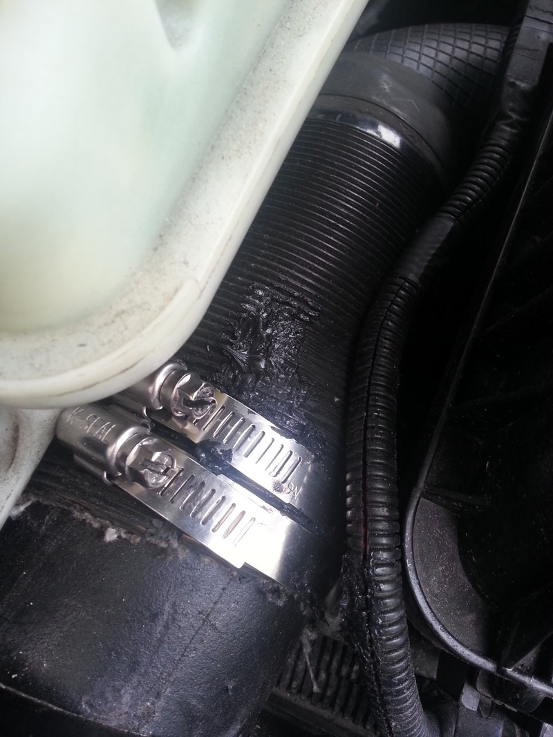

Das grösste Problem war der Anschluss vom Bogenstück zum Schnorchel. Die Durchmesser waren verschieden und leider auch die Lage nicht passen zueinander.
Ich löste diese Problem indem ich den originalen Ansaugrüssel durchschnitt, mit Längsschnitte versah und ihn dann über den Schnorchel mittels zwei Schlauchschellen montierte.
Die Öffnungen die sich durch das ausweiten ergaben verschloss ich mit Karroseriedichtmasse.
Ich brauche keine 100% Wasserdichtheit. Ich will mit dem Schnorchel den Staub aus der Ansaugluft holen. Somit muss er "nur" Staubdicht sein.
Die Lösung ist aber im Moment nur eine Übergangslösung, ich suche noch nach eine professionelleren Lösung.
Fertig montiert steht mein Kia nun so da:
Ich finde langsam ist es nicht mehr ein grosser "Kombi" sondern ein Geländewagen :coolman:
Gruss Stephu

zu diesem bild muss ich mir kritik erlauben ....
ich hoffe du hast den ansaugtrakt vorher verschlossen ... denn wenn nicht .... finde ich es nicht schön wie du mit deinem motor umgehst .... entsprechend dazu ist es ein beispiel dafür was man lieber lassen sollte .
Winke Winke sorry , aber das gefällt mir nicht .

BeitragVerfasst am: 06.04.2014 19:03:31    Titel:
Welche zwei verschiedenen Durchmesser hast du den?
Gibt Schlauch und Kunststoff Reduzierungen, musst mal googlen!
Mfg Richy

BeitragVerfasst am: 06.04.2014 19:15:11    Titel:
polaris hat folgendes geschrieben:
Die Flex hat auch keinen Handschutz und den Ohrenschutz hatte ich auch nicht immer auf.
Im Nachhinein ist es immer einfacher über die Dinge zu schreiben, welche nicht gut waren...

BeitragVerfasst am: 06.04.2014 19:16:46    Titel:
Asconajuenger hat folgendes geschrieben:
von 75mm auf 85mm. Das war als erstes auch meine Idee.
Eine weitere Idee ist der mitgelieferte Boden am Luftfilterkasten anzukleben. Somit müsste ich zusätzlich noch einen zweiten Luftfilterkasten für die MFK bereithalten.
Muss mir da die Tage noch ein wenig Gedanken machen.
