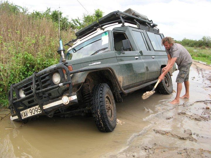

diese Situation ist letztens einem entfernten Bekannten passiert.
Wie würdet Ihr dieses Problem angehen ?
Das Bild ist von Adri[/img] de Visser

Keinen Sand hinter die Räder auf der Fahrerseite schmeissen
Regine arbeiten lassen, nicht fotografieren
über cb Funk Hilfe holen und rausziehen lassen
oder aber: MTs aufziehen und losfahren rotfl
unabhängig davon würde ich aber einfach einen Hi Lift o.ä. auspacken und mal gucken was er da oben noch so aufm Dach hat, vielleicht finden sich ja noch ein paar Sandbleche, oder wenigstens ne Kiste Bier um die Wartezeit, bis sein Kumpel da ist, zu überbrücken Supi

Smile
No Na Rausziehen lassen
Smile
Die Frage lässt sich wohl nur nach Kenntnis der zur Verfügung stehenden Möglichkeiten erörtern
Wenn das einzige Bergegerät die Schaufel ist .... wird man es wohl damit versuchen Heiligenschein
Insgesamt sieht der Bergeversuch wenig erfolgversprechend aus. Wenn man so drinsteckt, braucht es viel Kraft um wieder frei zu kommen.

Ich würde mir Gedanken über ein Fahrertraining machen - erstes Thema: "Straßen lesen".
Dann ein paar dicke Prügel der 6-10cm-Klasse besorgen und druterhebeln. Besser: Sandbleche nehmen.
Hatter keine? Dann haben wir schon das zweite wichtige Thema für's Training.
HiLift drunter. Keiner dabei? Siehe oben.

Welches Problem? Hau mich, ich bin der Frühling
1. Wahl rausziehen mit elastischem Gurt/Seil
2. Hi-Lift
(3. Trockenzeit abwarten)

Ihr habt Luft ablassen vergessen Vertrau mir
Setz halt auch vorraus das man nen Kompressor dabei hat Heiligenschein
oder einfach ne Seilwinde benutzen wenn schon ne passende Stoßstange dafür montiert ist Grins

oder einen Graben graben so das das Wasser abläuft,dann den Trockenpool etwas auffüllen.......und raus fahren und vor allen Dingen vernünftige Schuhe an

Erstmal feststellen wo sitzt er fest, sind es die Räder die sich eingegraben haben sind es die achsen die aufliegen, der Schwelen re?
dann kann man nach der lösung suchen welche möglich ist mit den vorhandenen mitteln

Kaffe kochen, Bilder machen, Ruhe bewahren.
Der Rest wurde eigentlich schon gesagt, vor allem den Dreck vom einen Rad nicht vor das Andere schaufeln. Zwinker

Bei dem Wetter, wie es im Moment bei mir ist, würde die Kiste in 10Minuten aufschwimmen! Dann könnt ihr den wieder in den Bereich der Strasse ziehen. Ich muss weg

Sperre rein und raus fahren Nee, oder?

Respekt
Geht aber auch nur beim dichten Landcruiser..
Andere saufen ab.

SO IST ES!!!
Alternativen:
1. Nase bohren
2. Heulen
3. Reserverad hinter dem KFZ eingraben, Bergegurt daran befestigen und mit dem Hilift rückwärts rausziehen!
4. wenn 3. kein Erfolg hatte: Handy bemühen
5. wenn 3. und 4. kein Erfolg hatte oder Ausrüstung nicht vorhanden ist: gehe zu Schritt 1. und danach 2.
...ansonsten weiter graben

Falls alleine, nie ohne Winde in Gelände! Ja
