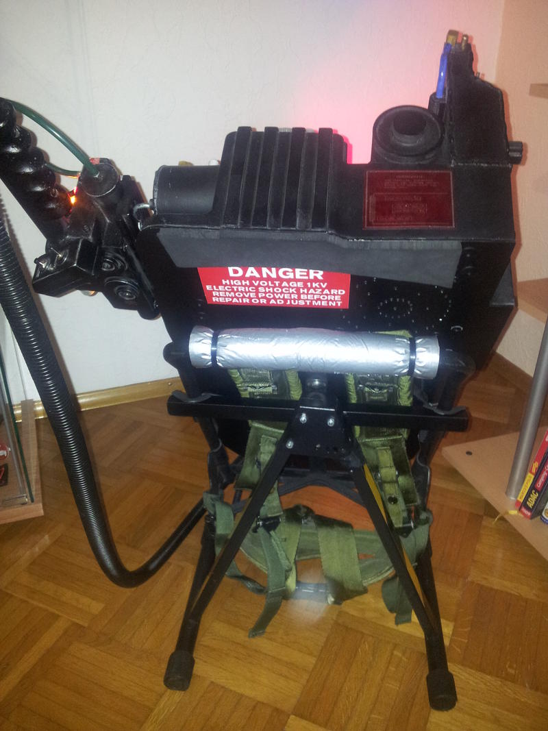

Zum Modell: also Modell is ja nicht immer gleich Auto, Schiff oder Flugzeug, ich bau grad was gaaaaaanz großes... im Maßstab 1:1... bzw habe es gebaut und will jetzt eben ein besseres Soundkit einbauen als das, das drin ist Grins
wer erkennts wieder? is schon ne Weile her Love it

Obskur
Ghostbusters? Eieieieieieiei euch ist langweilig was? YES YES
Will auch wieder so viel zeit haben Wut
Maverick
Spritzlappen-Pienzchen
Wohnort: Mückenloch
...und hat diesen Thread vor 4546 Tagen gestartet!
BeitragVerfasst am: 27.11.2013 22:00:52    Titel:
Matze hat folgendes geschrieben:
Obskur
war bei mir nie richtig vergessen und zu Fasching hats mich mit nem einfachen Flightsuit, PKE und Geisterfalle gepackt...
jo und dann kam das "Päckchen" dazu rotfl
Gruß Erik

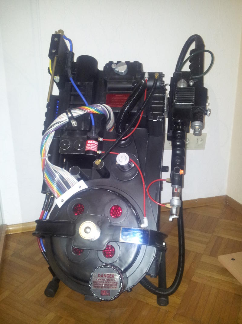

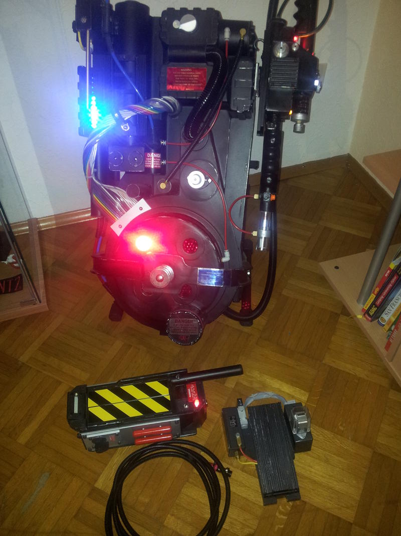

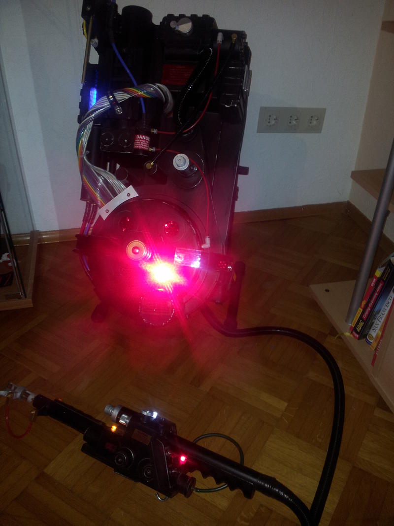

Naja löten kann ich, im Pack ist fast alles komplett selbst gelötet, ebenfalls meine erste Geisterfalle.
Die zweite hier auf dem Bild hat schon volle Funktion (natürlich auch mit Umbau rotfl )
Also Falle aktivieren, rote LED hinten neben Schalter geht an.
Tritt aufs Pedal und die Klappen gehen auf sowie der Sperrstrahl (rotes Licht), erneuter Tritt aufs Pedal und das Weisse Licht (Sog) geht an, heisst: die Falle öffnet und kurz darauf schliessen die Klappen YES
Gruß Erik
